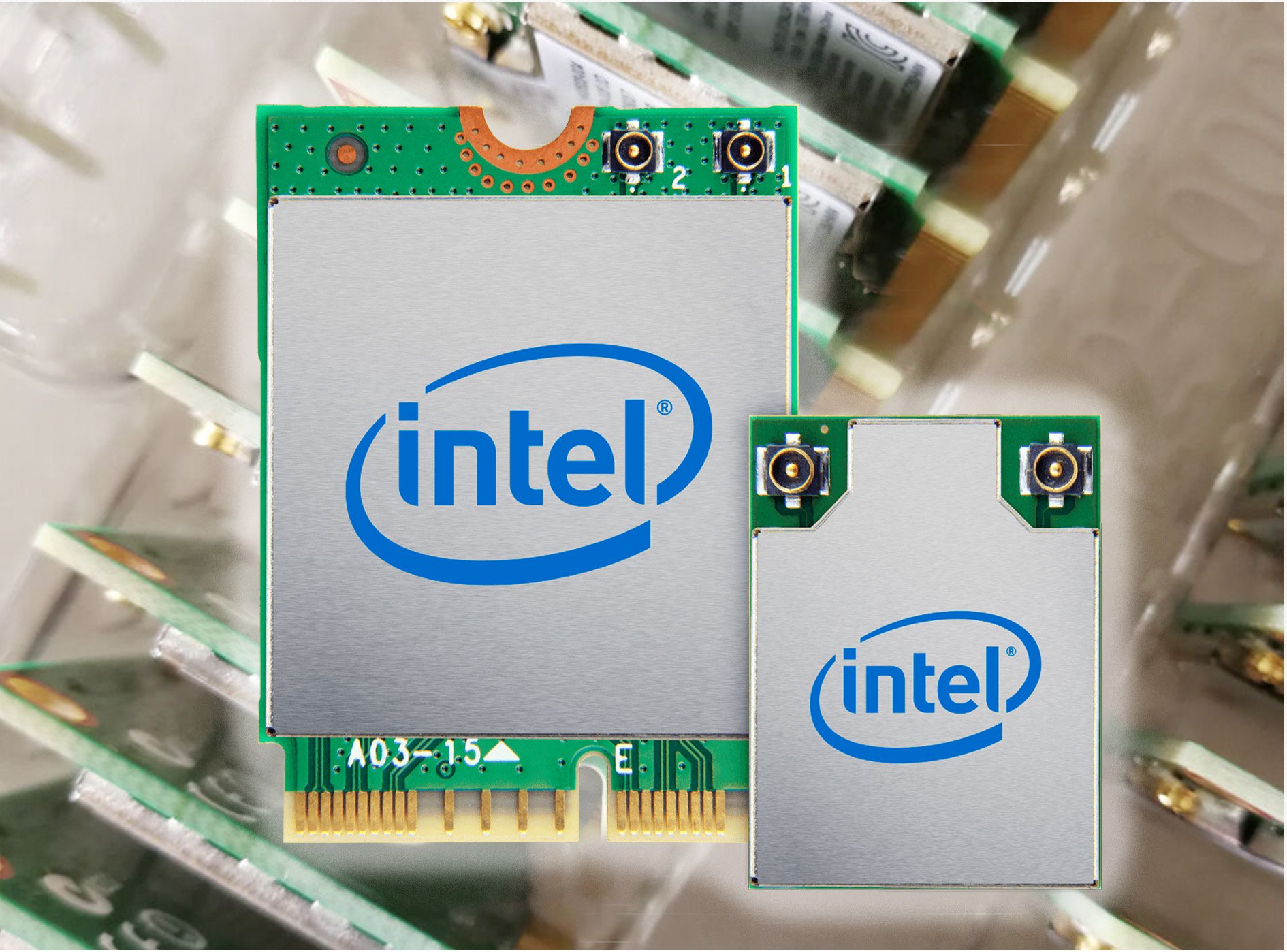

Mowa tu o projekcie driverów dla kart WIFI od firmy intel. Nad tym projektem pracuje aktualnie kilku developerów i różne są wersje. Co jednak jest pewne. Działają następujące Devices:
•   3xxx: 3160, 3165, 3168
•   7xxx: 7260, 7265
•   8xxx: 8260, 8265
•   9xxx: 9260, 9560, 9462.
Montaż karty na płycie ma także mniejszą problematykę, a z gniazdkiem CNVI nie ma problemu, karty te działają również.
Pojawienie się driverów do kart WIFI intela ma dla nas duże znaczenie, ponieważ znika uzależnienie od kart Apple, co ma pewien aspekt finansowy, te karty są po prostu tańsze i powszechnie dostępne. Posiadają również nowszy standard Bluetooth 5.1. Jak wygląda instalacja? Oczywiście potrzebny jest kext, który kopiujemy do foldera Clover/kexts/Other. Ten musimy jednak nieco zmodyfikować. Wystarczy otworzyć paczkę i w pliku info.plist w linijce WiFiConfig podać swój password i ssid. To wszystko. Przykładowo takim kextem jest itlwm.kext link do zxystd Część Bluetooth: link do projektu Bluetooth - tu zadbać o działający kanał USB. link do dodatkowych info na forum.
