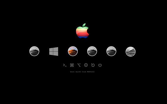

1. Startujemy komputer. W Clover-menu naciskamy F4.

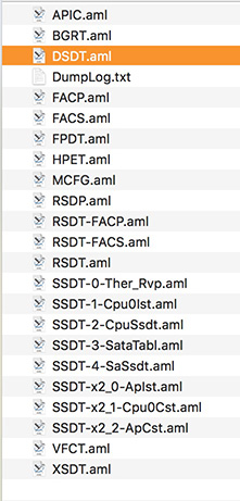

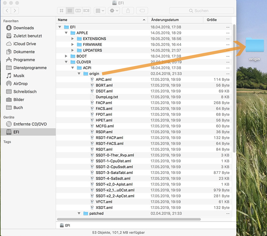

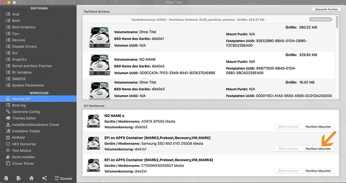

2. Przechodzimy do macOS i programem Clover Configurator montujemy EFI (mount EFI) z SSD/HDD startowego.
3. Kopiujemy folder origin na pulpit i otwieramy plik DSDT.aml

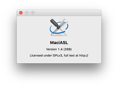

Jest dużo wersji tego programu. Jedne generują więcej inne mniej błędów. W tym momencie użyłem wersji nieco starszej 1.4

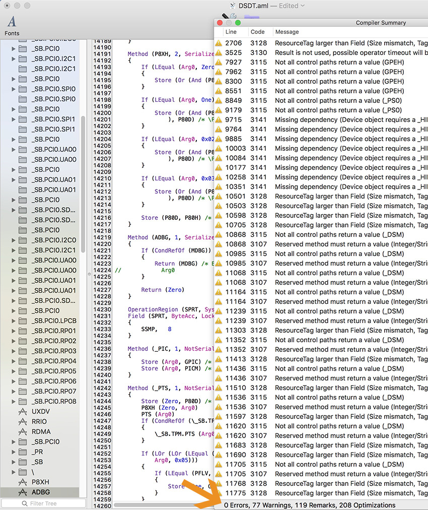

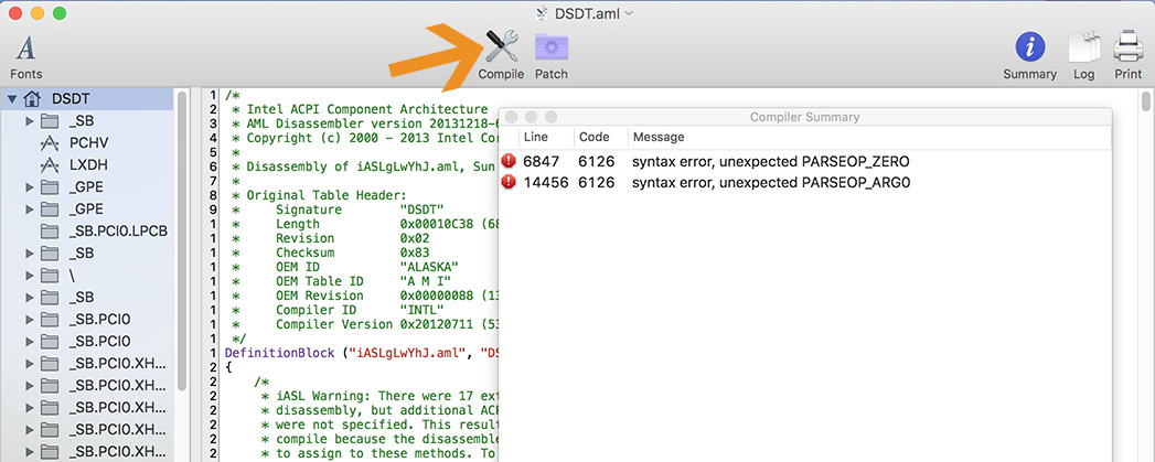

U góry mamy 2 klawisze: Compile i Patch. Klikniemy w Compile

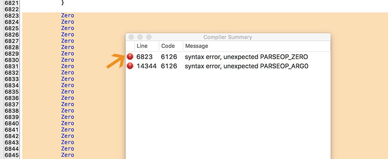

pokażą się błędy, w tym wypadku mamy 2.

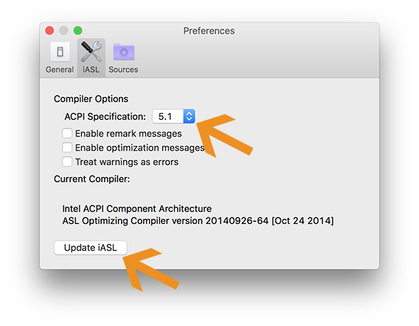

Tylko dwa błędy to naprawdę dobry wynik. Najmniejszą liczbę błędów uzyskamy przechodząc do preferencji i nastawiając ACPI Specification na odpowiednią wersję. Przykładowo ACPI Specification 4.0 generuje już 25 errors.
Ja nastawiłem na ACPI Specification 5.1, a przy okazji kliknąłem w Update iASL.
4. Pozbywamy się błędów.
W pierwszym przypadku mamy tu całą masę ZER. Program pokazuje jedynie pierwszą linię tych Zer. Więc naznaczamy wszystkie linie z Zero, to znaczy kompletnie naznaczamy, ostatnia linia także cała naznaczona, i kasujemy.
Rezultat sprawdzamy naciskając Compile. Mamy więc tylko jeden błąd.
Klikając w niego pokaże się problematyczna linia 14224.
W tym wypadku spróbujemy linię skomentować przy pomocy //
Linia zmienia kolor na zielony a po kompilacji nie mamy już błędów a jedynie ostrzeżenia. Możemy także tą linię skasować.
Ostrzeżenia możemy zignorować. Tu są 77.

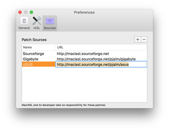

Są to niejako biblioteki. By program miał do nich dostęp otwieramy preferencje i klikamy w fioletowy folder Sources. Ja tu mam już jakieś włożone, między innymi dla Gigabyte.
Wystarczy kliknąć + dodać nazwę i adres, dodajmy:
Sourceforge http://maciasl.sourceforge.net
Gigabyte http://maciasl.sourceforge.net/pjalm/gigabyte
ASUS http://maciasl.sourceforge.net/pjalm/asus
RehabMan Laptop http://raw.github.com/RehabMan/Laptop-DSDT-Patch/master
Zamykamy preferencje MaciASL.

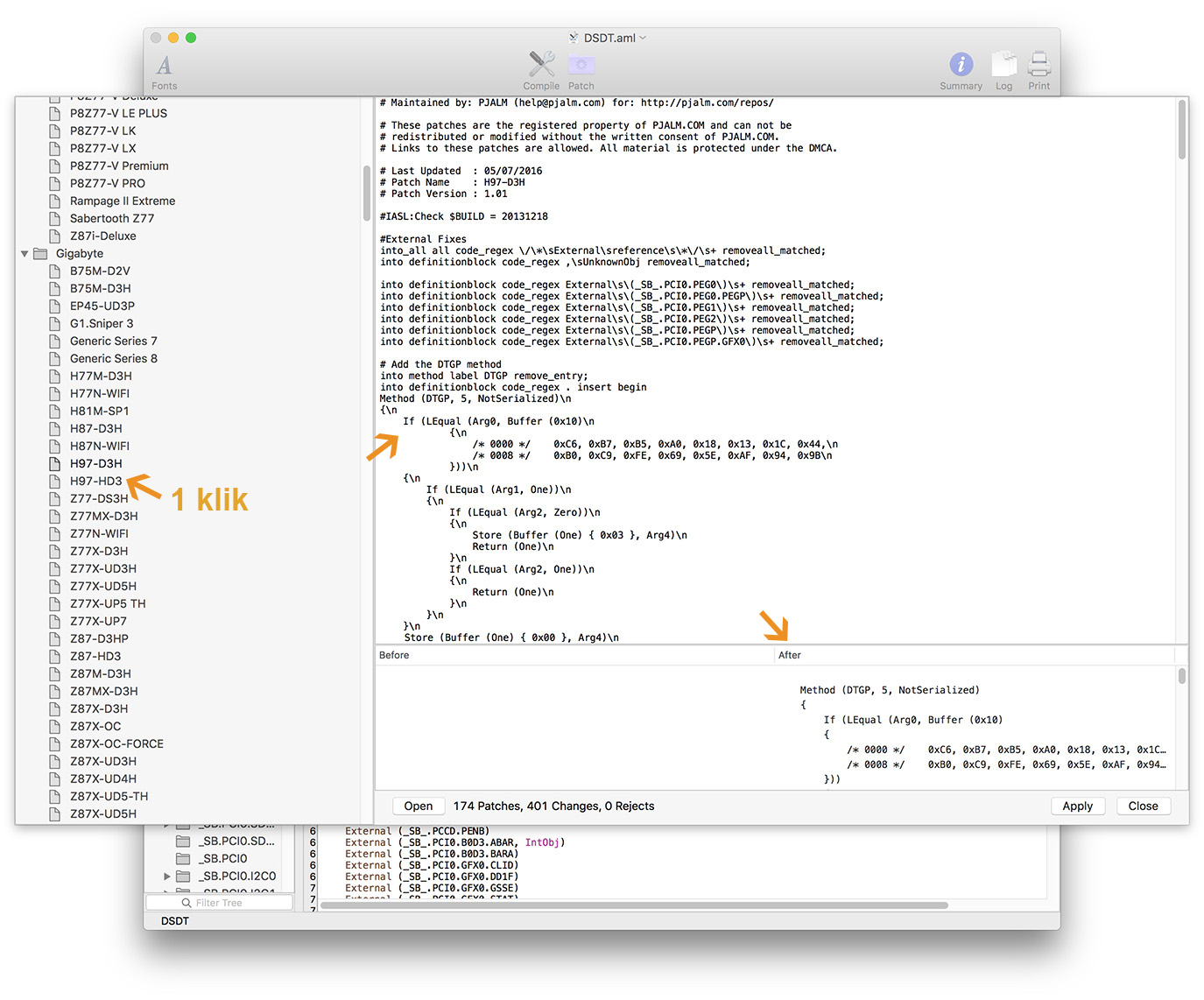

Klikamy na fioletowy folder „Patch“ u góry.
Otwiera się okno. Po lewej nazwy patchy. Ponieważ dla mojej płyty głównej nie ma dedykowanego patcha wybieram H97-D3H z foldera Gigabyte. Jeden klik i patch jest w głównym oknie po prawej. Nieco niżej pod „After“ pokazane jest co się zmieni. W tym wypadku jednym klikiem na Apply załatwiamy masę spraw.
UWAGA! Czasami pojawi się ostrzeżenie:
Compiler Version Rejected
The Patch has rejected the compiler version…
Ja miałem nastawioną wersję 5.1, i musiałem przestawić na 5.0A.
Klikamy na Apply. Zamykamy okno przyciskiem Close.
Zapisujemy DSDT.

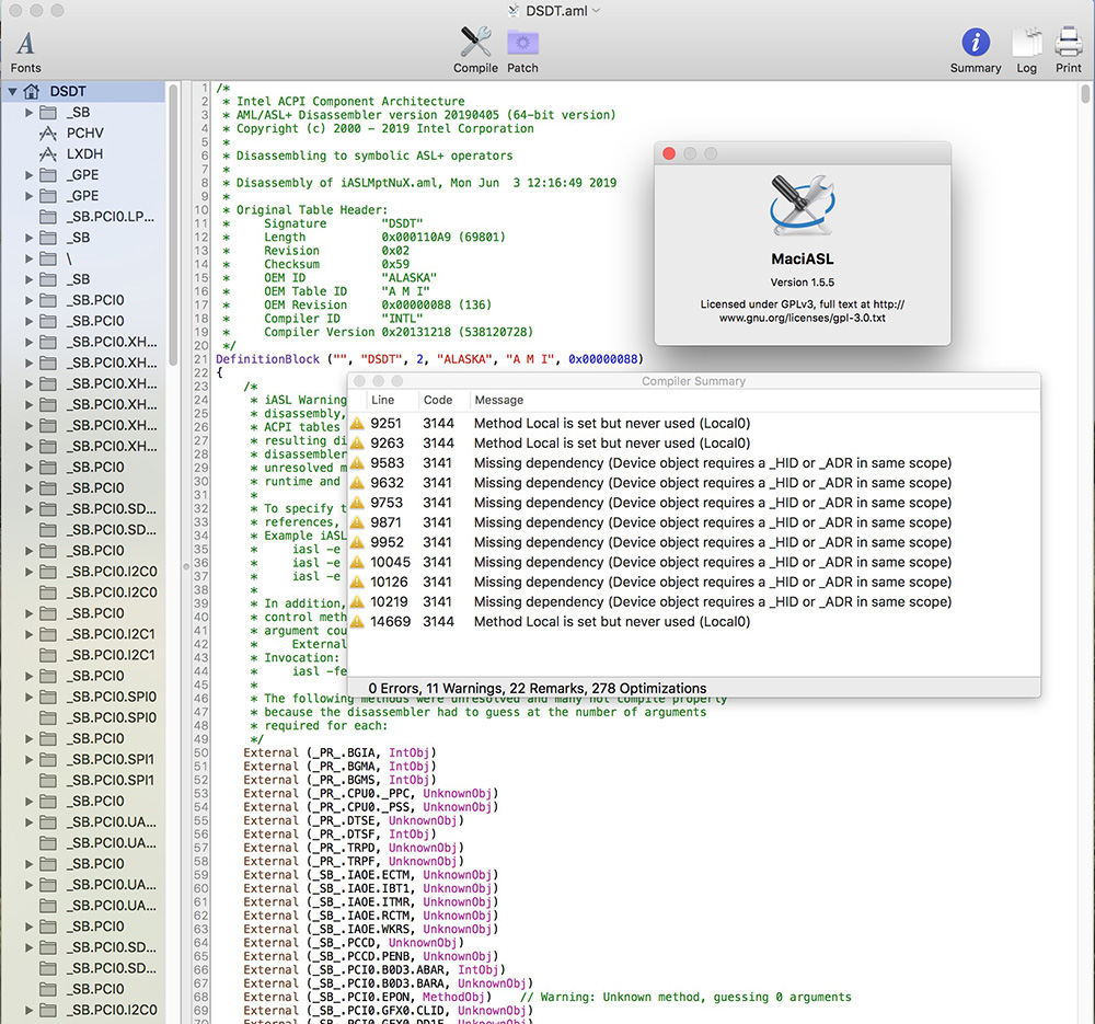

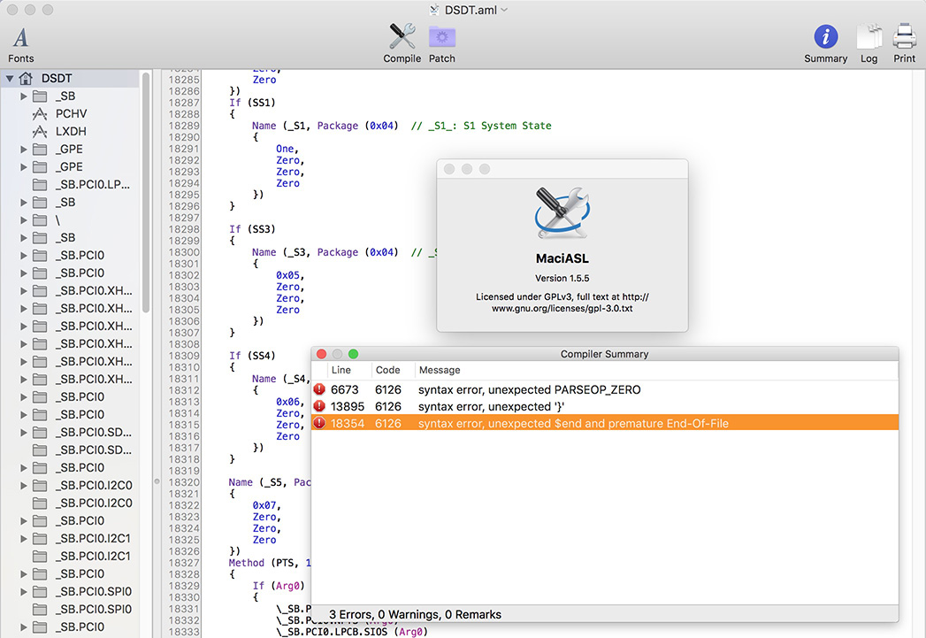

Otwórzmy teraz origin DSDT wersją 1.5.5 MaciASL:
Mamy nagle 3 błędy.
syntax error, unexpected PARSEOP_ZERO
syntax error, unexpected ’}’
syntax error, unexpected $end and premature End-Of-File
Otwórzmy teraz DSDT skorygowany wersją 1.4 w wersji 1.5.5 MaciASL:
Czyli starszym programem skorygowany DSDT otwieram nowszym-aktualnym programem 1.5.5 MaciASL.
Mamy mniej ostrzeżeń. :D
Ale żadnych błędów.
