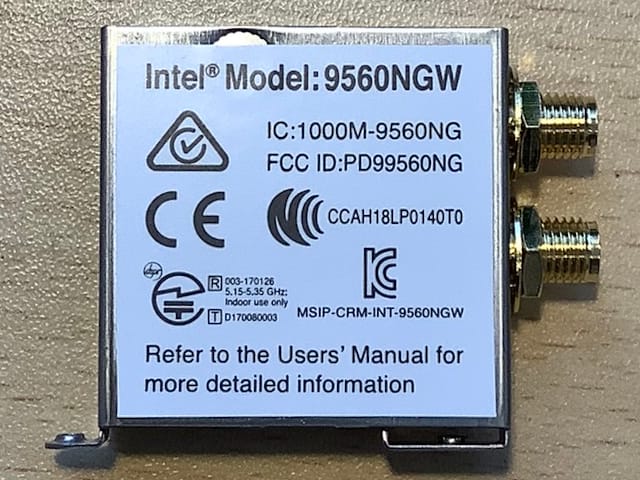

Ten moduł Intel 9560 NGW łatwo się wyjmuje i prawdopodobnie łatwo też go rozebrać:
Chciałbym wykręcić go z tej puszki i wstawić złącza kabli do modułu M.2, wydaje się to do zrobienia.
Kabelki muszą mieć minimum 14 cm, zmierzyłem ;-)
To się da zrobić. Te puszki łatwo się rozkręca.

@DKnoto potwierdzam. W mojej puszcze są już wtyczki pociągnięte z adaptera M.2

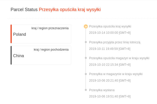

@Alpha01 kupiłem kable antenowe WiFi, przez te kable czekałem o cały
tydzień dłużej i na końcu okazało się, że wtyki do karty nie pasują :(
Pasują do innych kart Intela, które mam ale nie do BCM94360CS2...
