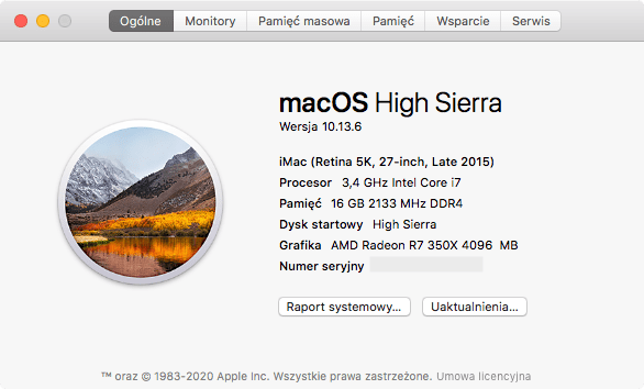

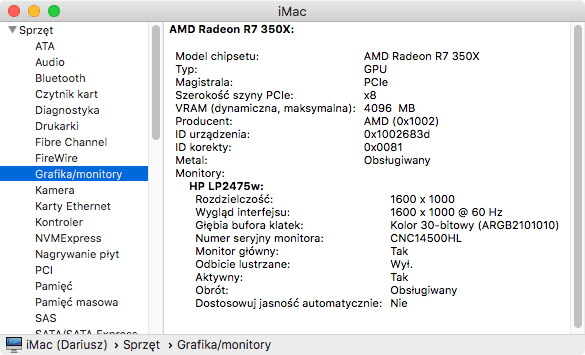

Po kilku godzinach oderwania się od tematu przyszła mi do głowy jeszcze jedna myśl. Postanowiłem sprawdzić jak zadziała to rozwiązanie w starszej wersji systemu. Spróbowałem PCI-ID najbliższy mojej karty 0x683D1002, to karta Radeon R7 250X, Cape Verde XT w sterowniku AMD7000Controller.
System High Sierra 10.13.6 (17G14042) ładował się długo, i pojawiły się artefakty przy inicjowaniu docelowego trybu graficznego, ale odpalił. Tak prezentuje informacje o karcie:
