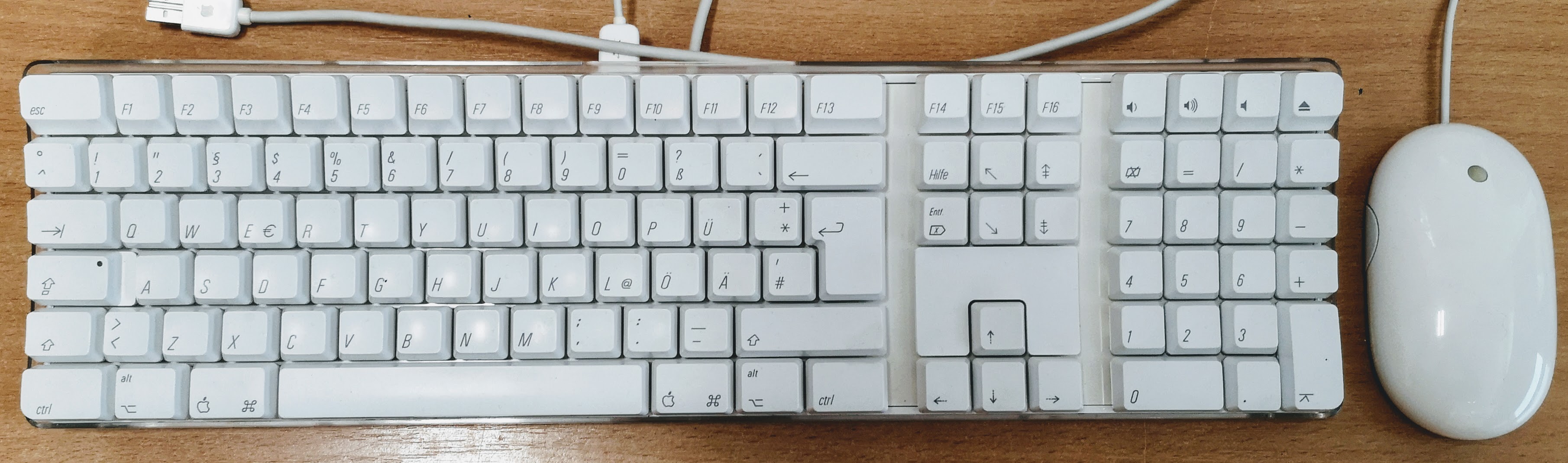

Przy okazji może ktoś szuka klawiatura i mysz Apple?
