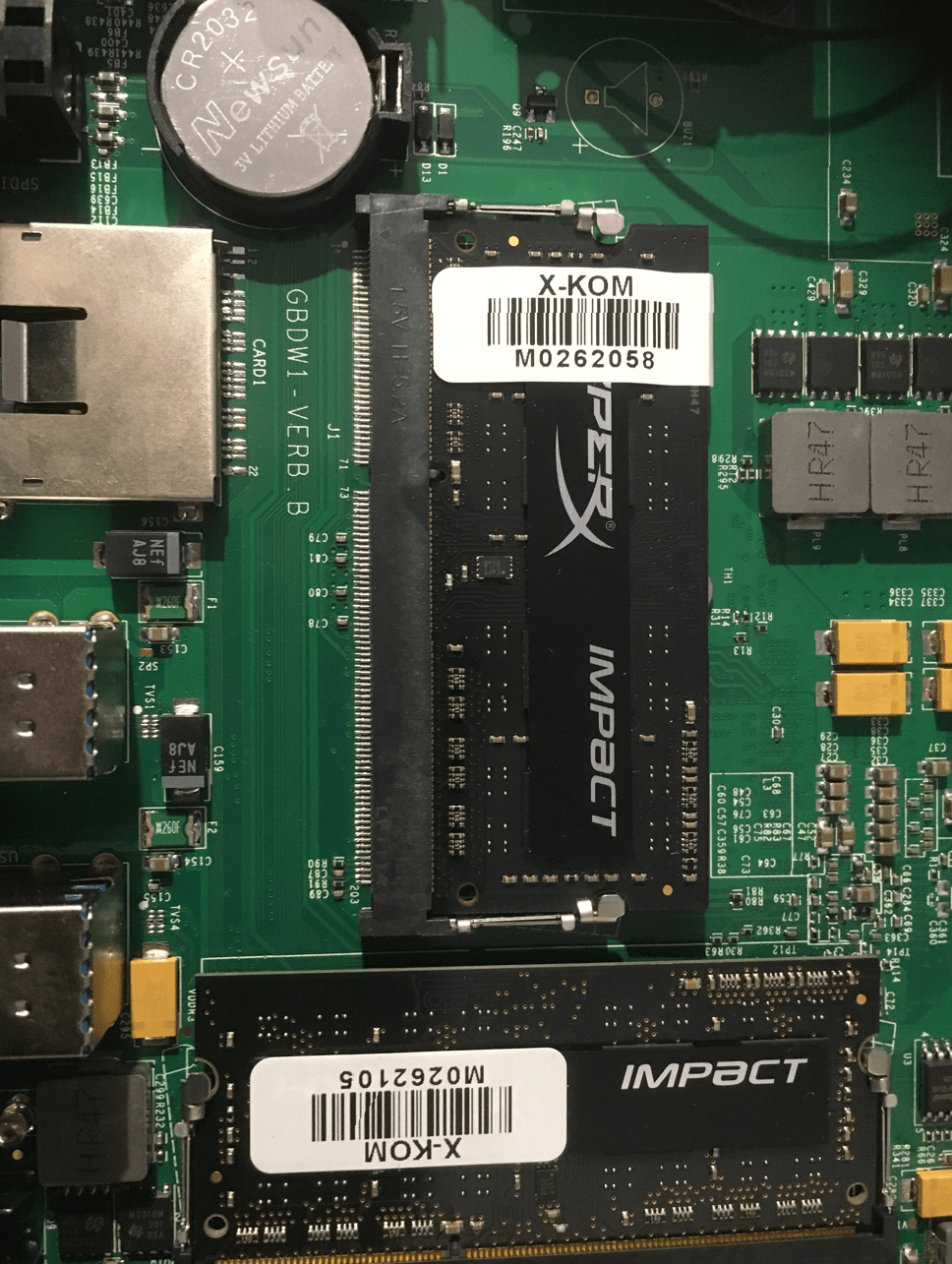

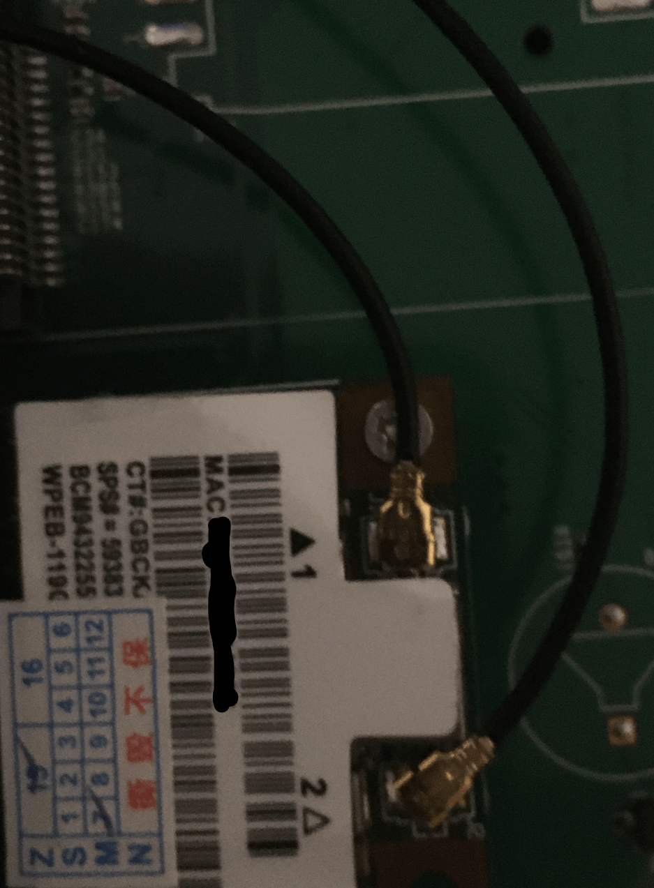

Chciałem się dowiedzieć czy jest sens próbować instalować mac os na sprzęcie z Aliexpress.
Kupiłem jakiś fanless mini pc w 2016 roku. Wybierając go kierowałem się tym, że MacBookAir7,1 też ma taki sam procesor i5-5250u.
Miałem go z windowsem 8.1 podłączonego pod TV by zrobić z niego Smart TV, ale ostatnio coś zaczął szwankować. Jakieś dziwne błędy jakby jakaś data biosu się skończyła. Podejrzewam, że pewnie był wgrany jakiś tymczasowy bios czy coś. Wgrałem MX Linux, ale ostatnio zaczął coś znów szwankować. Będę przeinstalowywał OS i się zastanawiam czy bawić się w Mac OS. Najważniejsze pytanie to czy instalując Mac OS mogę "zbrickować" (czyli zrobić że będzie się nadawał tylko na złom) ten mini pc?
Zrzut ekranu 2022-10-15 110502-min.png (677.05 KiB) Przejrzano 1471 razy
Zrzut ekranu 2022-10-15 110426-min.png (731.1 KiB) Przejrzano 1471 razy
