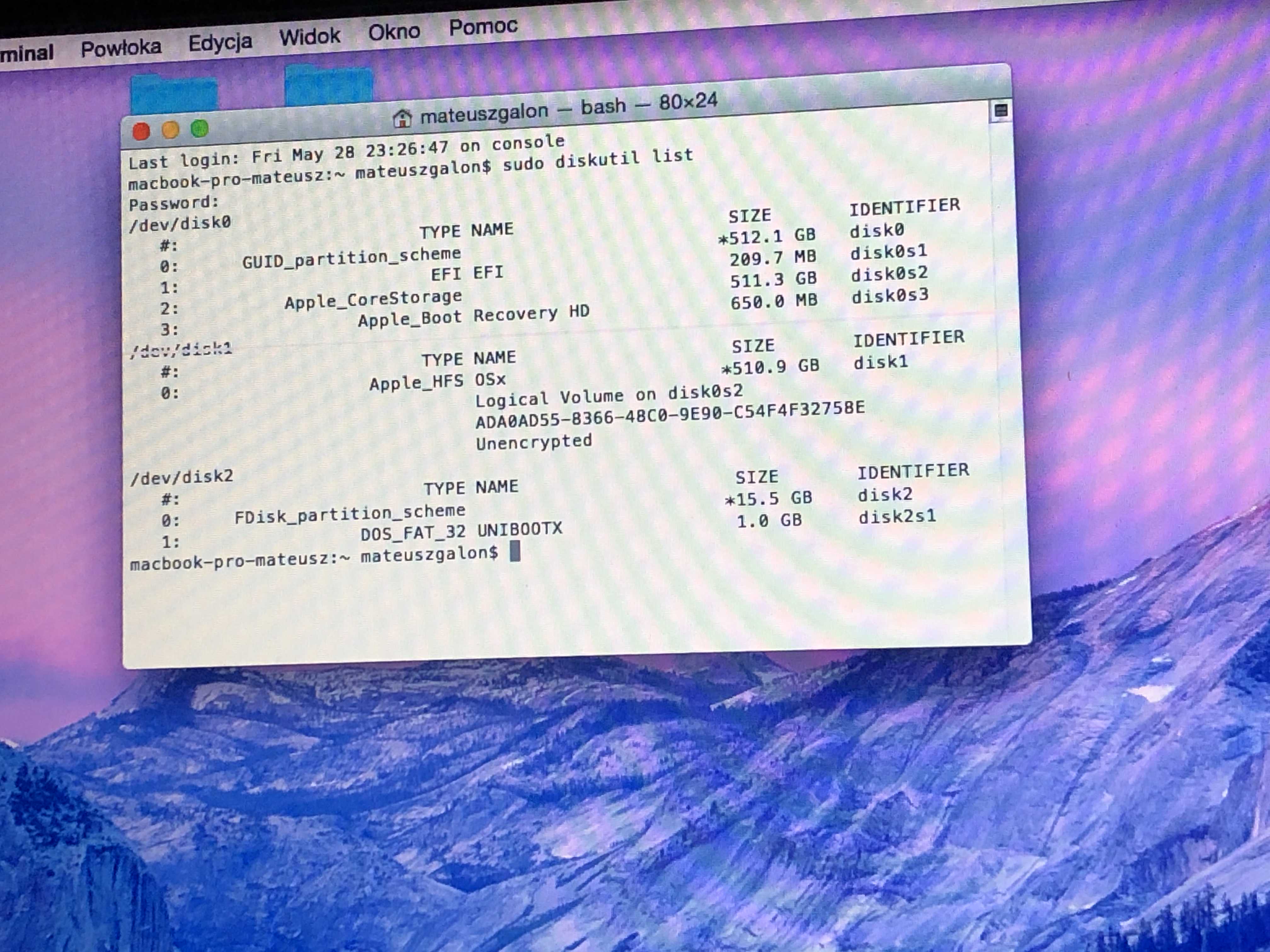

edit: udalo mi sie zamontowac partycje efi komendami w terminalu, skopiowałem na nią i SCALIŁEM z nią folder z efi z pendrive, nie działa, czy mam podstawowy folder efi zastąpić w całości nowym?
Przy pomocy programu Clover Configurator możesz mounten - czyli zamontować efi. Pojawi się jak zwykły dysk o nazwie efi. Tak robisz z dyskiem startowym i usb stickiem. I teraz musisz przekopiować cały folder efi z efi usb na efi dysku startowego. Dysk startowy nie powinien zawierać efi od windows.

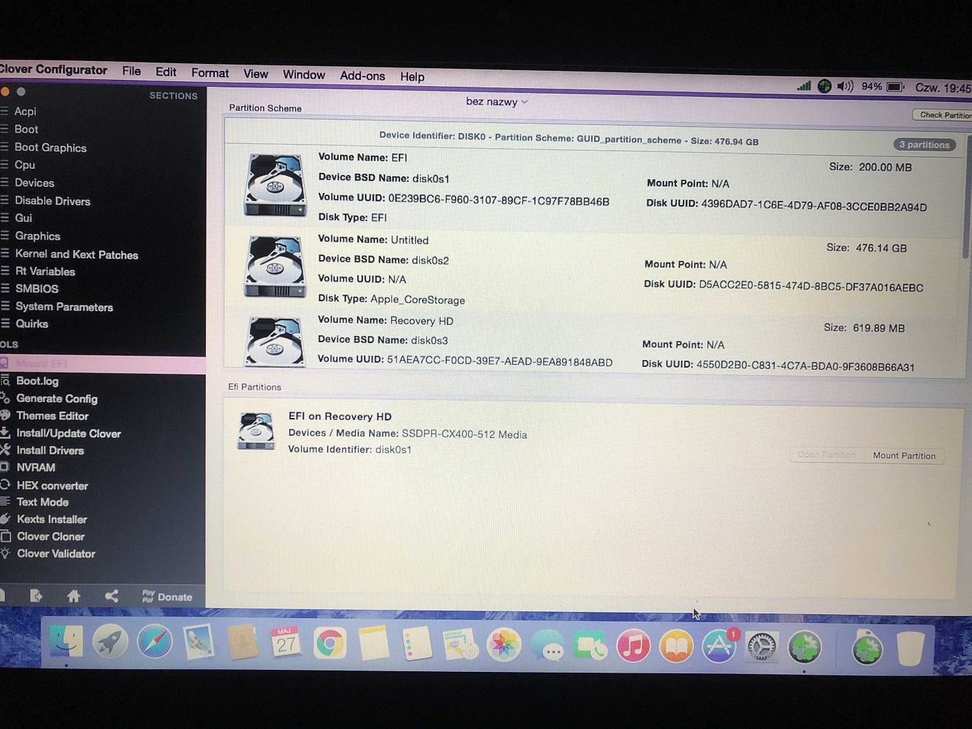

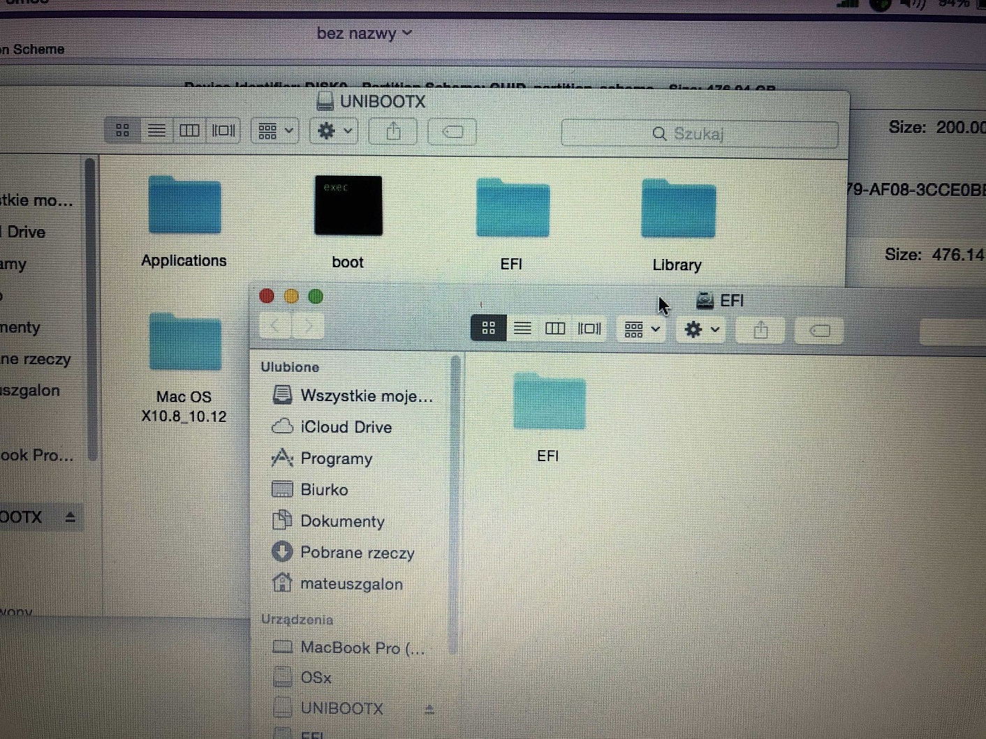

po skopiowaniu EFI z pendrive z cloverem (chodzi o cloverowe efi a nie z tego drugiego pendrive prawda?) na partycje efi systemowa system dalej nie bootuje bez pendrive
tak wyglądają moje partycje w clover configuratorze
tym folderem z unibootx EFI zastąpiłem ten nizej na partycji efi
Masz konfigurację z UniBootX, a to pochodzi od hamac - a to strona konkurencyjna. Osobiście nie polecam tego rozwiązania.
Co mnie jednak dziwi, dlaczego u ciebie Clover rozpoznaje jedynie Recovery?!
Tak się nazywa twoja SSD od Googram?
