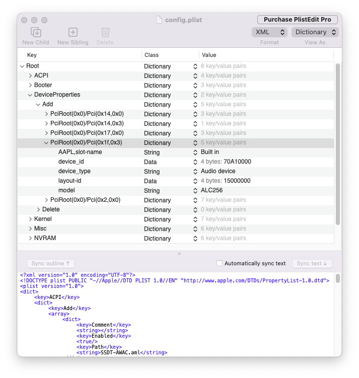

A dodaj jeszcze device-id Data 70A10000
do PciRoot(0x0)/Pci(0x1f,0x3)

Re: Niedziałające głośniki.
Niestety nie działa
- Zrzut ekranu 2022-04-16 o 23.01.14.png (170.35 KiB) Przejrzano 12441 razy
- Posty: 3845
Wstawiłeś device_id a raczej powinno być device-id.
Jeśli to nie zadziała to może wywal cały ten wpis PciRoot(0x0)/Pci(0x1f,0x3) i wystartuj raz bez tego wpisu.
Zainstaluj sobie program Hackintool i spójrz na zakładkę NVRAM co stoi pod boot-args w alcid=, czy to co podałeś w config.plist.
Następnie resetuj NVRAM.
OK jeśli takie proste działania nic nie dają to polecam najpierw to wypróbować:
https://dortania.github.io/OpenCore-Pos ... -layout-id

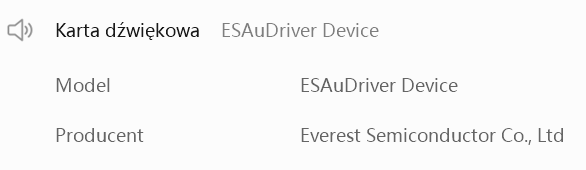

ukimeister
- rookie
- Posty: 10
- Rejestracja: 05 kwie 2022, 00:27
Niestety nie działa, prawdopodobnie kodek to nawet nie jest realter tylko jakis ESAuDriver(ES8316), a w internecie nie znalazłem żadnego rozwiązania. Podobno matebooki z późniejszej fazy produkcji nie miały realteka tylko tego jakiegoś noname'a i jestem bardzo zdziwiony. Pierwszy raz widzę, żeby komputer posiadał inny sterownik niż Realtek
