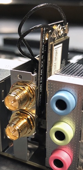

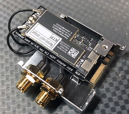

Trochę za szybko do tego się zabrałem, ok moja wina ;). Z tego co widzę ta płyta ma wifi na złączu NGFF / M.2 (Key E). Musiałbym ją wymienić na kompatybilną. Widziałem że są adaptery bo karty Broadcom. Nie wiem czy dobrze myślę, ale montują kartę z adapterem będzie pionowo odstawać pod kątem 90 stopni do płyty bo slot jest na ten płycie ustawiony w ten sposób.
Jest taki projekt który co prawda jeszcze jest w fazie wstępnej, ale daje szanse że intele będą może nie od razu wyrzucane do kosza!
Ale na razie nie pozostaje nic innego jak wymiana. Jak zauważyłeś ta płyta ma slot NGFF, więc jest o wiele łatwiej. Ja mam CNVW, więc nie do wykorzystania.
Tak, karta będzie nieco wystawać. Niektórzy twierdzą że można sobie to blaszane puzderko przedłużyć. Albo coś w tym sensie by estetycznie to wyglądało.

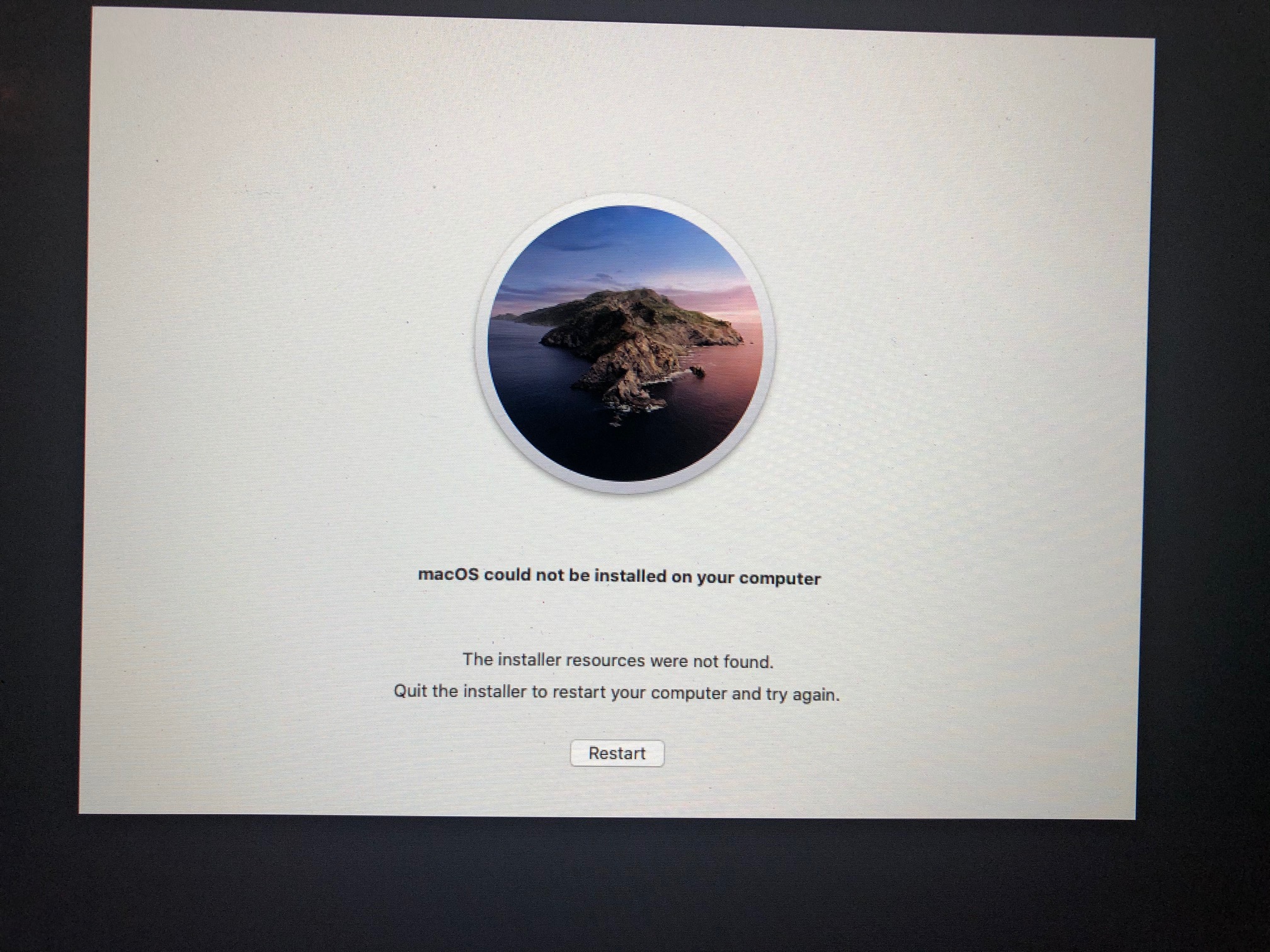

Zamontowałem kompatybilny moduł wifi do laptopa MSI P65 Creator oraz dołożyłem drugi dysk NVME m.2 (jeden ma windowsa). Pod koniec instalacji mam komunikat jak w załączniku. Szukam w internecie że problem może być, gdy przy instalacji są włóżóne dwa dyski, ale demontaż i montaż dysku to dla mnie mały problem bo muszę znowu całego laptopa rozbierać. Może jest jakiś sposób na to?.
Jakbyś miał pusty HDD na USB3 to można to ominąć i zainstalować na zewnętrznym dysku a potem już jedynie sklonować na NVME.
Jedyny problem to to że działa to dosyć wolno.
