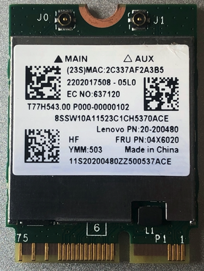

Dzięki za szybkie odpowiedzi :). Udało mi się częściowo uruchomić wifi. Mam BCM94352Z, ale działa tylko wifi, nie widzi BT. Kexty dodałem zgodnie z poradnikiem https://hackintosher.com/forums/thread/ ... cm94322.6/
Po instalacji nic nie działało, ale jak zrobiłem to co napisali na końcu tj:
"Move BrcmPatchRAM2.kext & BrcmNonPatchRAM2.kext to /Library/Extensions
Delete BrcmFirewareData.kext from EFI/CLOVER/kexts/Other
Copy BrcmFirmwareRepo.kext from Release folder
Paste BrcmFirmwareRepo.kext in /Library/Extensions"
zaczęło działać wifi. Mógłbyś zerknąć na mój Clover?, niestety touchpad dalej nie jest widoczny :(. W Hakintool nie widzę za bardzo takiej pozycji, w którym miejscu to powinno być?

Dla Bluetooth użyj BrcmBluetoothInjector.kext.
