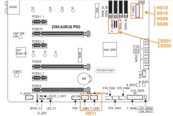

To masz lepszą od mojej. Podłączyłeś też kabelek USB od BT?

Tak podłączyłem, ten mały z tylu nie ?

Tak ten kabelek podłączyć do HS11 USB2.

I ten port HS 11 musi być później w USBPorts.kext jako internal określony.

Ja mam podłączony pod HS 11.

Podłączyłeś pod HS11 ale USB2 tak?
