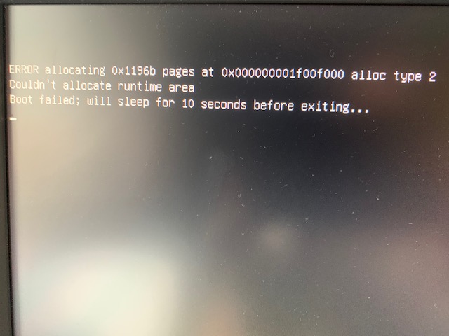

Siema,
Wymieniłem procesor oraz płytę główna na gigabyte Z390 pro oraz i7 9700k, chciałem zainstalować macos ale wyskakuje mi taki komunikat. Wcześniej instalka startowała bez problemy przy starej płycie Asusa
Jaki SMBIOS wykorzystujesz. Ile pamięci dałeś iGPU, Czy w BIOS deaktywowałeś serial ports, legacy USB. No i jaki Aptio driver wykorzystujesz?
Czy masz zadbane o natywny NVRAM?
Ostatecznie dodaj Boot argument: slide
Przy takich sprawach zawsze dać wgląd do EFI.

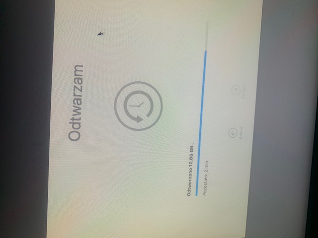

Udało mi się wystartować Time machinę z drugiego usb, co będę musiał później zrobić ?
Restore from Time Machine Backup.
Tylko trzeba by EFI dopracować, bo ten alloc może się znowu pojawić.
