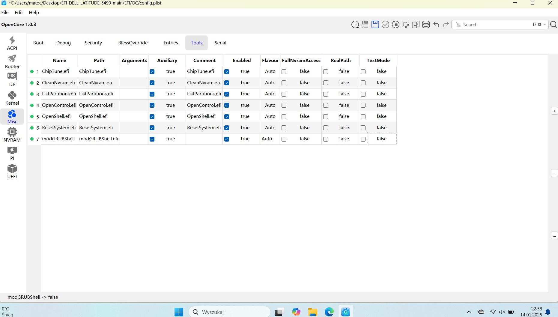

Re: Dell latitude 5490 brak MacOs podczas bootowania
ok dodalem do folderu oc/tools
wrzuciłem modgrubshell.efi do tools tylko gdzie wpisać te 3 linijki w comment
i tak 3 razy?
i tak 3 razy?
- Zrzut ekranu 2025-01-14 225823.jpg (195.79 KiB) Przejrzano 16895 razy
- Posty: 3843
Ten folder teraz kopiujesz na ukrytą partycję EFI na twoim pendrive i startujesz kompa z tego USB. Pojawi się menu OpenCore, naciśnij spację by pojawiły się Tools jeśli ich nie ma, masz ich tam 7, właściwie niepotrzebne są inne, ważny jest modgrubshell więc inne możesz wyłączyć. Naznaczasz modgrubshell i wciskasz Enter. No i jesteś teraz w tym modgrubshell. Tu już powinieneś się orientować, bo wygląda to jak wiersz poleceń systemu Windows.
Czarny ekran gdzie wpisujesz pierwszy rozkaz. Tylko tu się nie pomyl, kilka razy sprawdź. Jak jest poprawna ta linijka to wciskasz Enter.
Coś tam wtedy potwierdzi.
No i dalej tak samo z dwoma pozostałymi linijkami.
Powinno działać. Na koniec: Type exit and then press your Enter key twice. Or press Esc.
Taki mam motyw….
Resetuje się przed próbą wybrania
BIOS ustawiony
Przerobiłem w OpenCore tą jeszcze Efi wyrzuciłem wszystkie inne narzędzia z tools i mam właśnie podczas boota grubbshell.efi ale dalej reset
BIOS ustawiony
