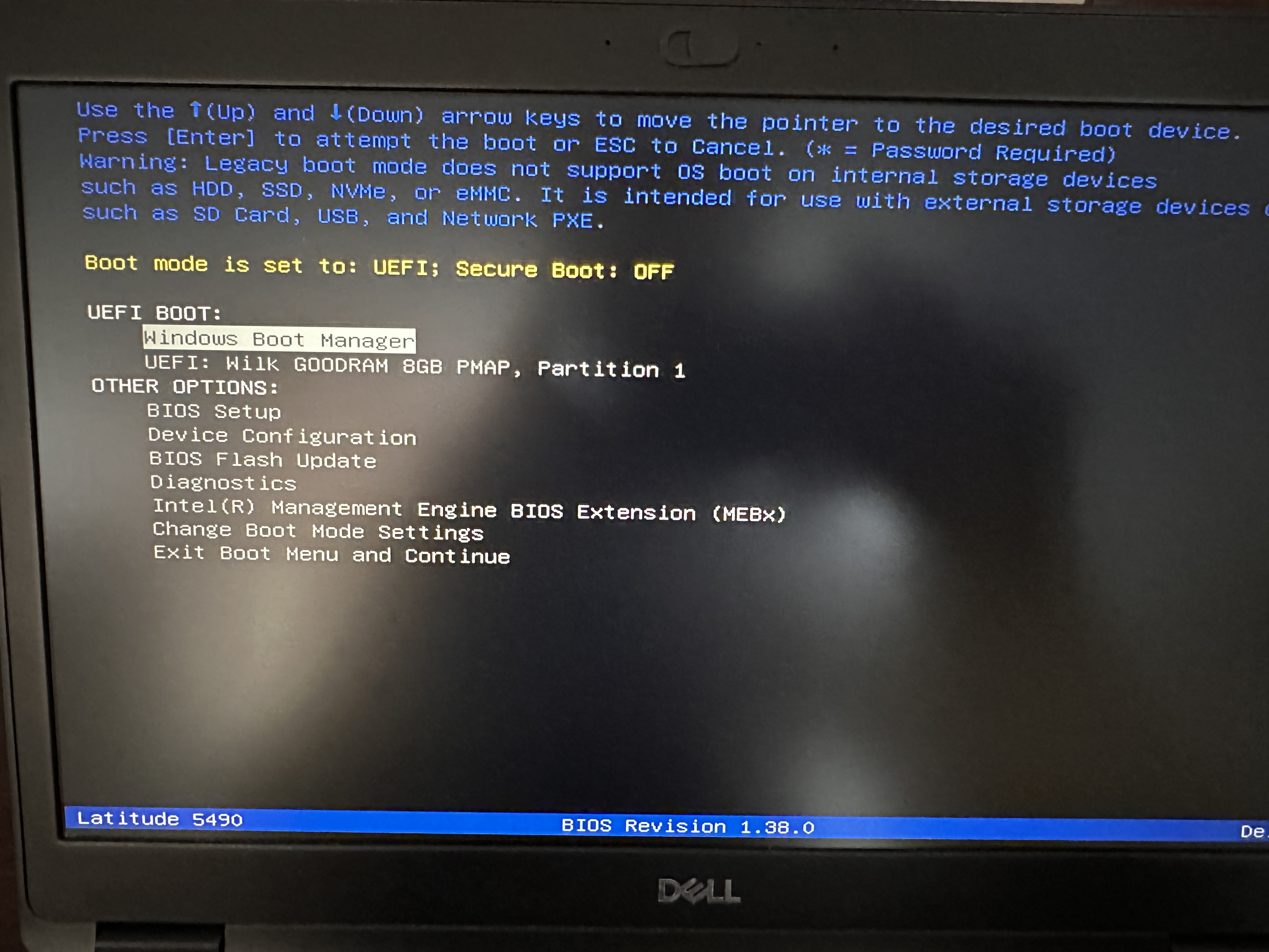

Witam wszystkich, już nie potrafię ogarnąć więc piszę z pomocą
Nazwa płyty głównej Dell Latitude 5490
Typ procesora QuadCore Intel Core i5-8350U, 3300 MHz (33 x 100)
Mikroukład płyty głównej Intel Sunrise Point-LP, Intel Kaby Lake-R
Pamięć fizyczna 16242 MB (DDR4 SDRAM)
DIMM3: Wilk Elektronik GR2666S464L19/16G 16 GB DDR4-2666 DDR4 SDRAM
Typ BIOS'u Dell (11/06/2024)
Karta wideo Intel(R) UHD Graphics 620 (1 GB)
Dysk fizyczny NVMe SSDPR-PX500-512- (476 GB)
używany opencore do pobrania recovery z Big Sur
efi wrzucone z wątku
https://github.com/juanpy0223/Dell-Lati ... 90-8th-gen
użyty OCAuxiliaryTools do config.plist oraz z wątku wyżej SMbios .
wyłączony boot secure

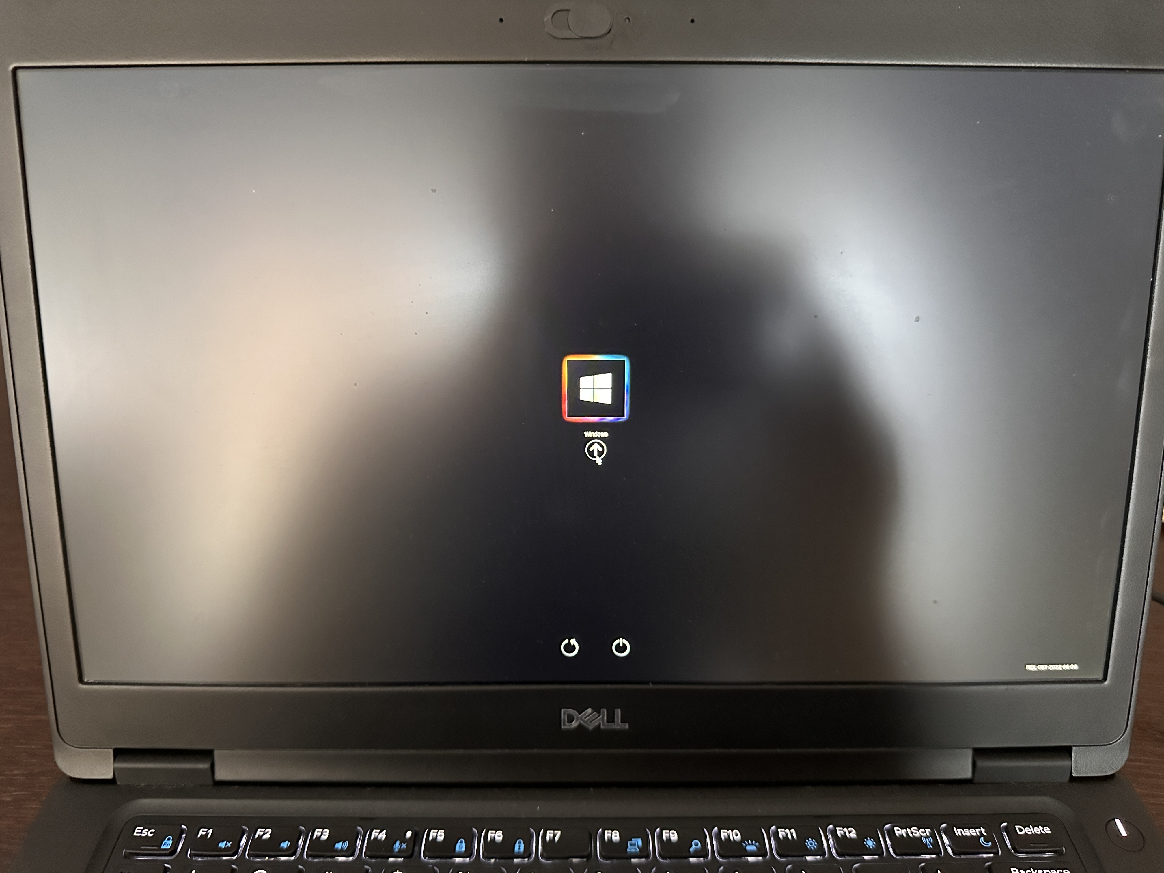

pendrive się bootuje i mam tylko ikonę z windowsem

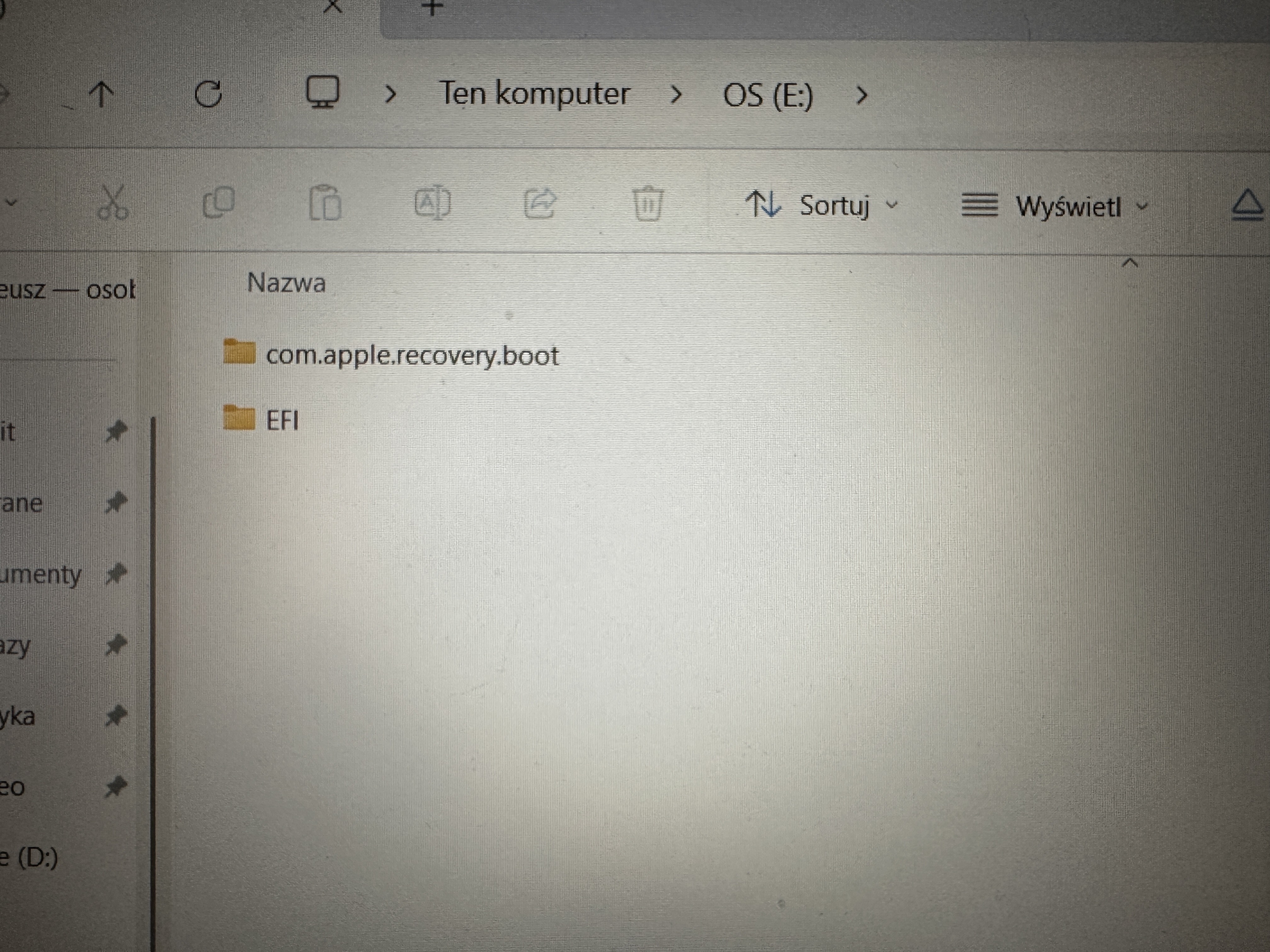

efi które mam na pendrive
https://www.easypaste.org/file/ZJdS3RqB ... ar?lang=pl

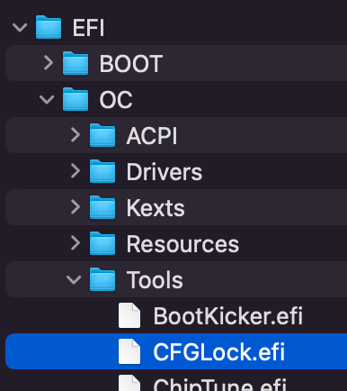

Wyłączyłeś CFG Lock jak w tym opisie? Wygląda na to że nie masz przygotowanej partycji dla macOS, chyba że chcesz skasować Windows.

Dla macOS CFG Lock musi być wyłączony. W tym opisie w linku jaki podałeś w 1 poście jest opis jak to zrobić z modGRUBShell.
Bootujest i wkładasz ten rozkaz setup_var_cv Setup 0x808 0x1 0x0
Jest lepsza metoda, https://www.insanelymac.com/forum/topic ... -msr-0xe2/
Działa jak przełącznik.
Inna metoda to w config.plist Kernel/Quirks AppleXcpmCfgLock i AppleCpuPmCfgLock ustawić na YES. Z tym że to raczej jest doraźne rozwiązanie.

No i w tym com.apple.recovery.boot masz ściągnięty BaseSystem?
W zasadzie robi się tak jak tu opisane:
https://dortania.github.io/OpenCore-Ins ... ding-macos
