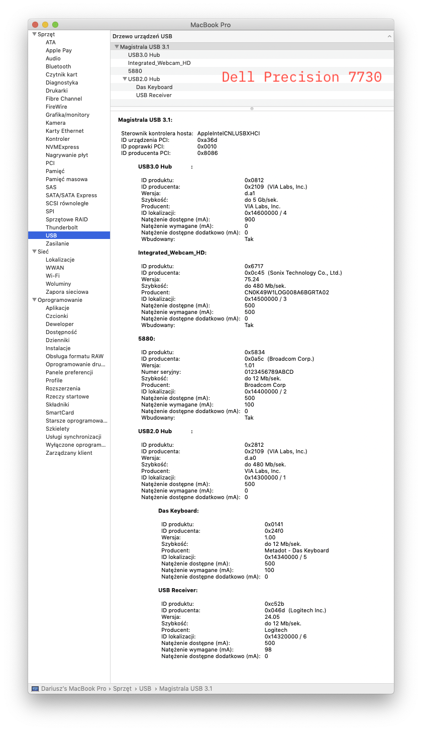

Dziś odpaliłem kolejnego mojego Della OptiPlex 7040 i na próbę podłączyłem DasKeyboard.
Klawiatura pracuje bez zarzutu kilka godzin od rana :-)
Tak wygląda drzewko urządzeń, muszę sprawdzić jaki sterownik jest odpalany na Dell Precision 7730.
Zrzut ekranu 2019-06-15 o 21.20.07.png (161.93 KiB) Przejrzano 9845 razy
Wie ktoś może czemu w tytule okna mam „iMac” a w stopce „MacBook Pro”?
Re: DasKeyboard wylądował :-)

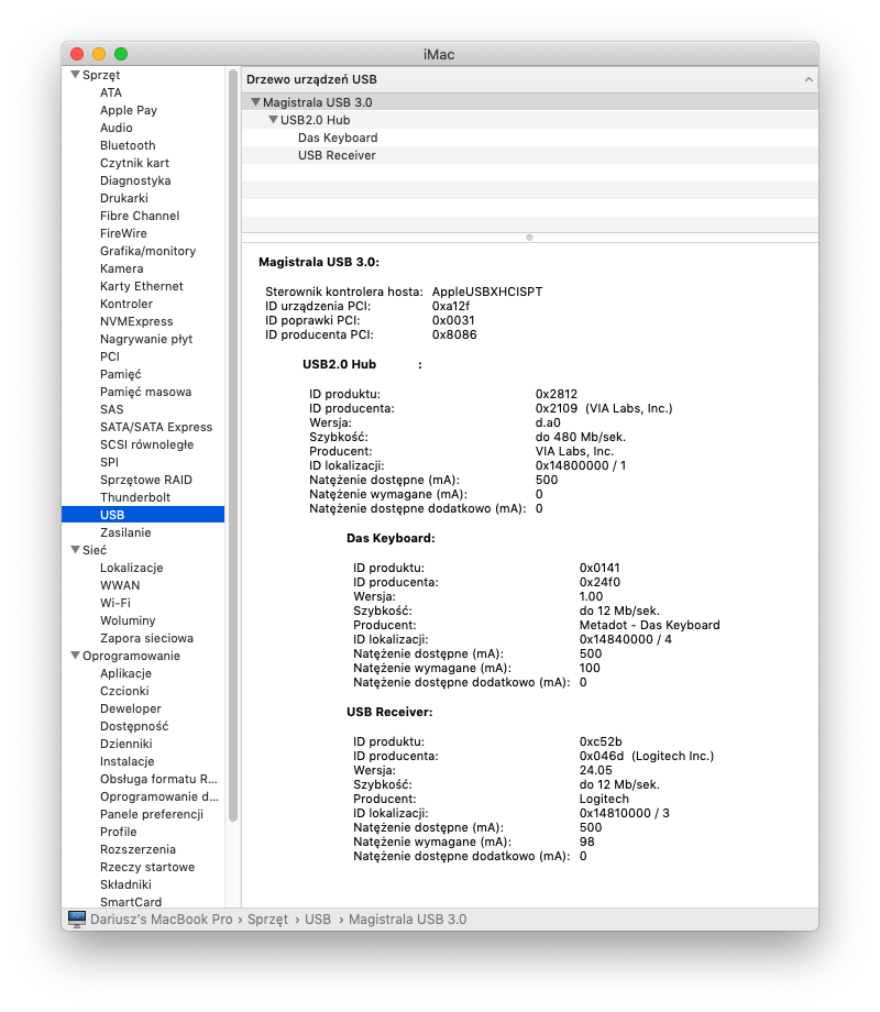

Niestety poprawka nic nie wniosła, rano USB już nie działało. Przeładowałem system i zrobiłem zrzut ekranu drzewa urządzeń USB. Faktycznie sterownik jest inny:
Zrzut ekranu 2019-06-19 o 07.02.08.png (571.85 KiB) Przejrzano 9832 razy
Zastanawiam czy da się włączyć jakiś tryb debugowy dla sterownika AppleIntelCNLUSBXHCI?
