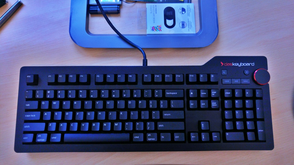

Po paru dniach czekania nowa klawiatura wylądowała na moim biurku:
Oto kilka szybkich spostrzeżeń:
  • klawisze działają odlotowo, dźwięk stukania powala ;-)
  • wprowadzanie polskich liter to póki co męczarnia, nie mogę przyzwyczaić się do zgiętego kciuka;
  • robię strasznie dużo dziwnych błędów przez używanie cmd+l|o|n|a|e|z|x|c :(
  • obsługa iTunes działa świetnie z klawiatury;
  • nie działa obsługa „półksiężyca”, na Linuksie mam usypianie a w macOS nic się nie dzieje (sic!).

Drobna poprawka, „półksiężyc” działa ale bardzo dziwnie. Pierwsze dotknięcie -> brak reakcji. Drugie długie -> zasypianie, trochę krótsze powołuje dialog co chcę zrobić: Restart, Usypianie, Zamknięcie.

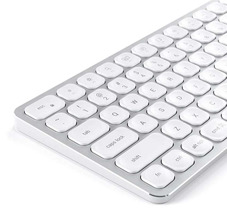

Osobiście jak już bym musiał kupić nie applowską, to kupił bym w tym momencie Satechi Bluetooth Keyboard.
Albo tą:
https://www.amazon.de/dp/B07DRCWHM3/?ta ... uage=pl_PL

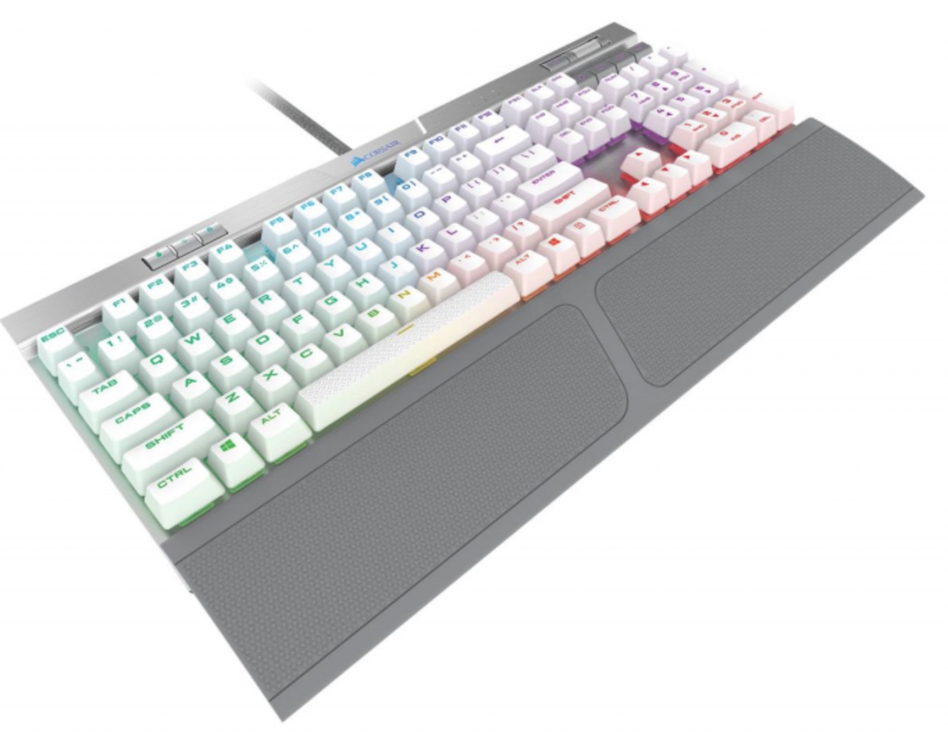

Jeszcze jest fajna Corsair K70 RGB Mk2 Low Profile, podobno bardzo cicha:
https://www.x-kom.pl/p/433750-klawiatur ... eneo_click
Oczywiście mówię tu o klawiaturach które są już w użyciu na macOS i nie było marudzenia.
