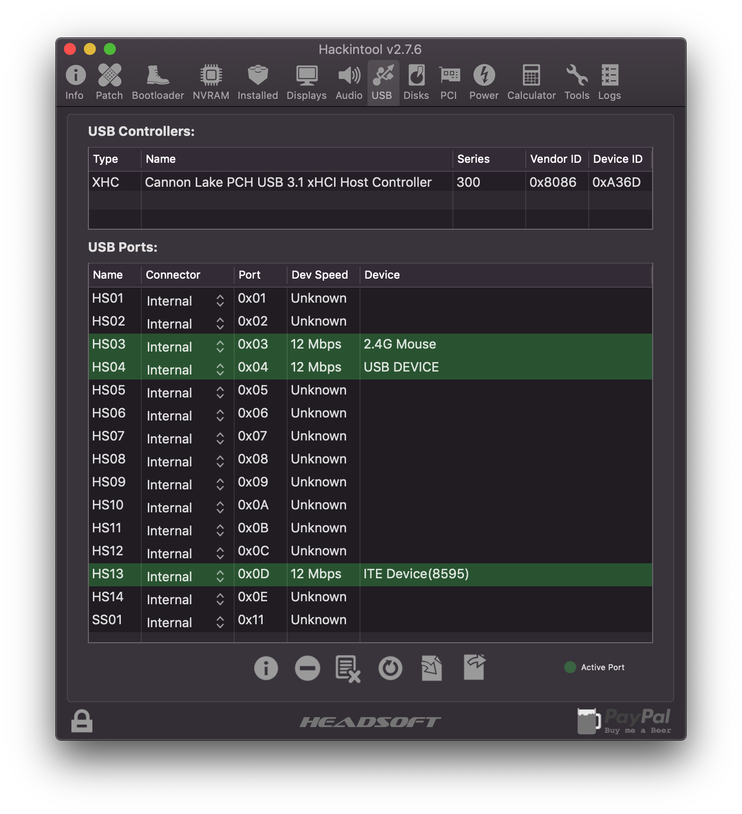

Zrób screenshot z Hackintoola zakładki USB i zawartości foldera Clover. Wszystkie "ważne" foldery otwarte.

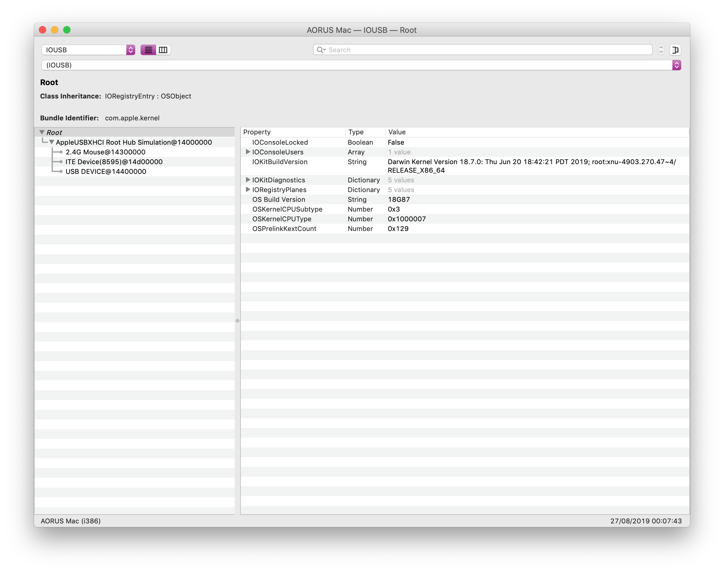

Wrzucam moje ustawienia. Obecnie wróciłem do "czystego" configa, tj. wyrzuciłem wszystkie wpisy dodane podczas testowania. Minimum, na którym mój system chodzi stabilnie. Po podłączeniu dysku USB 3 brak zmian w IOReg - jakby nic nie zostało podpięte.

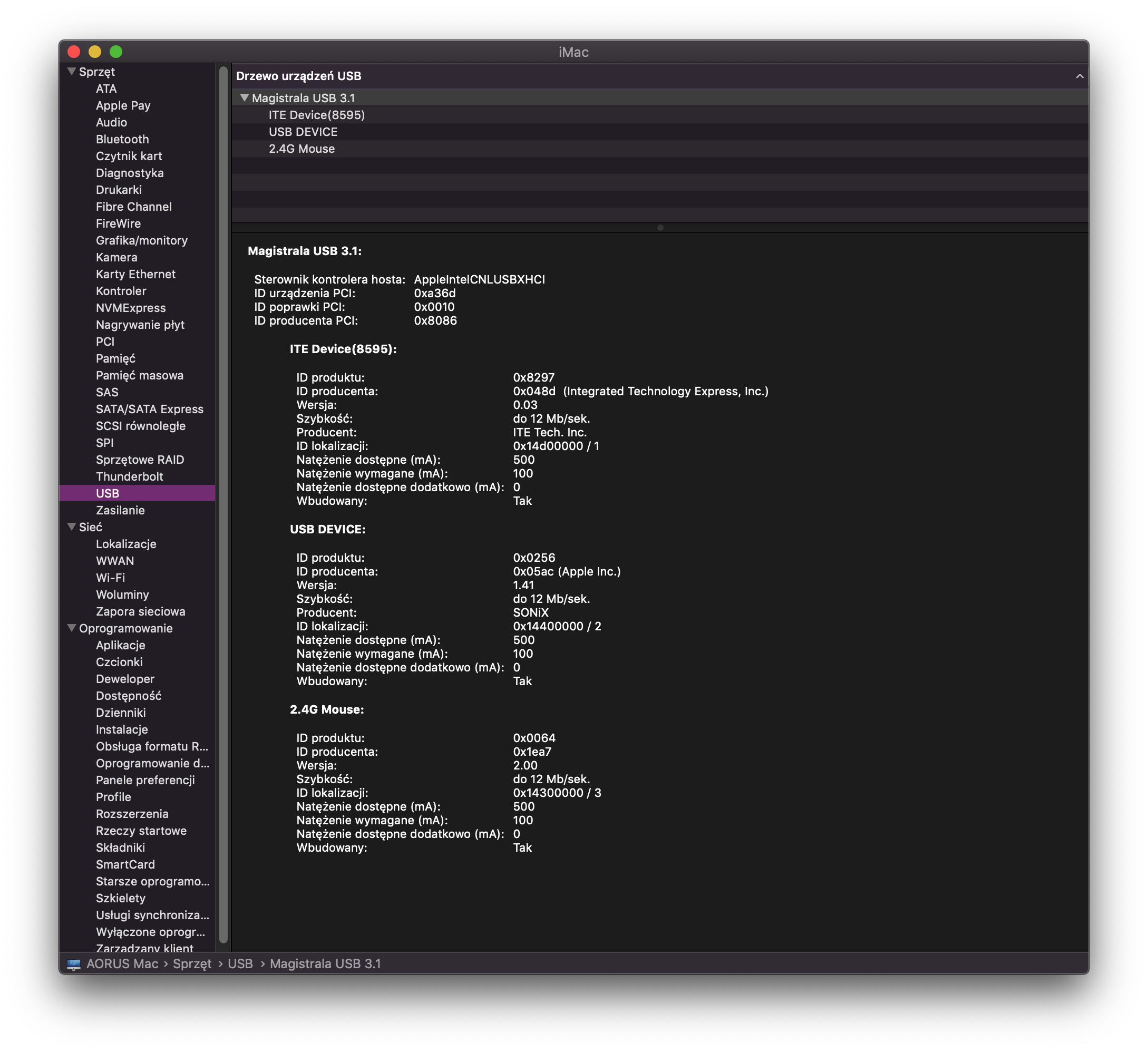

Raport systemowy USB
Zrzut ekranu 2019-08-27 o 00.06.18.png (957.4 KiB) Przejrzano 8705 razy
IOReg (IOUSB)
IOReg (IOUSB)
Zrzut ekranu 2019-08-27 o 00.07.45.png (645.03 KiB) Przejrzano 8705 razy
Hackintool
Hackintool
Zrzut ekranu 2019-08-27 o 00.03.30.png (700.96 KiB) Przejrzano 8705 razy

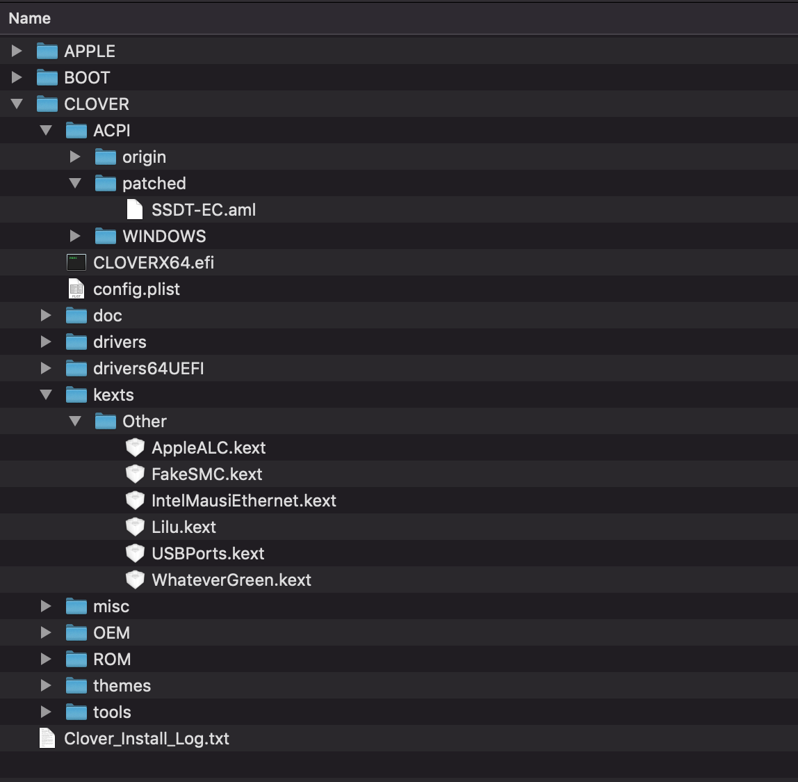

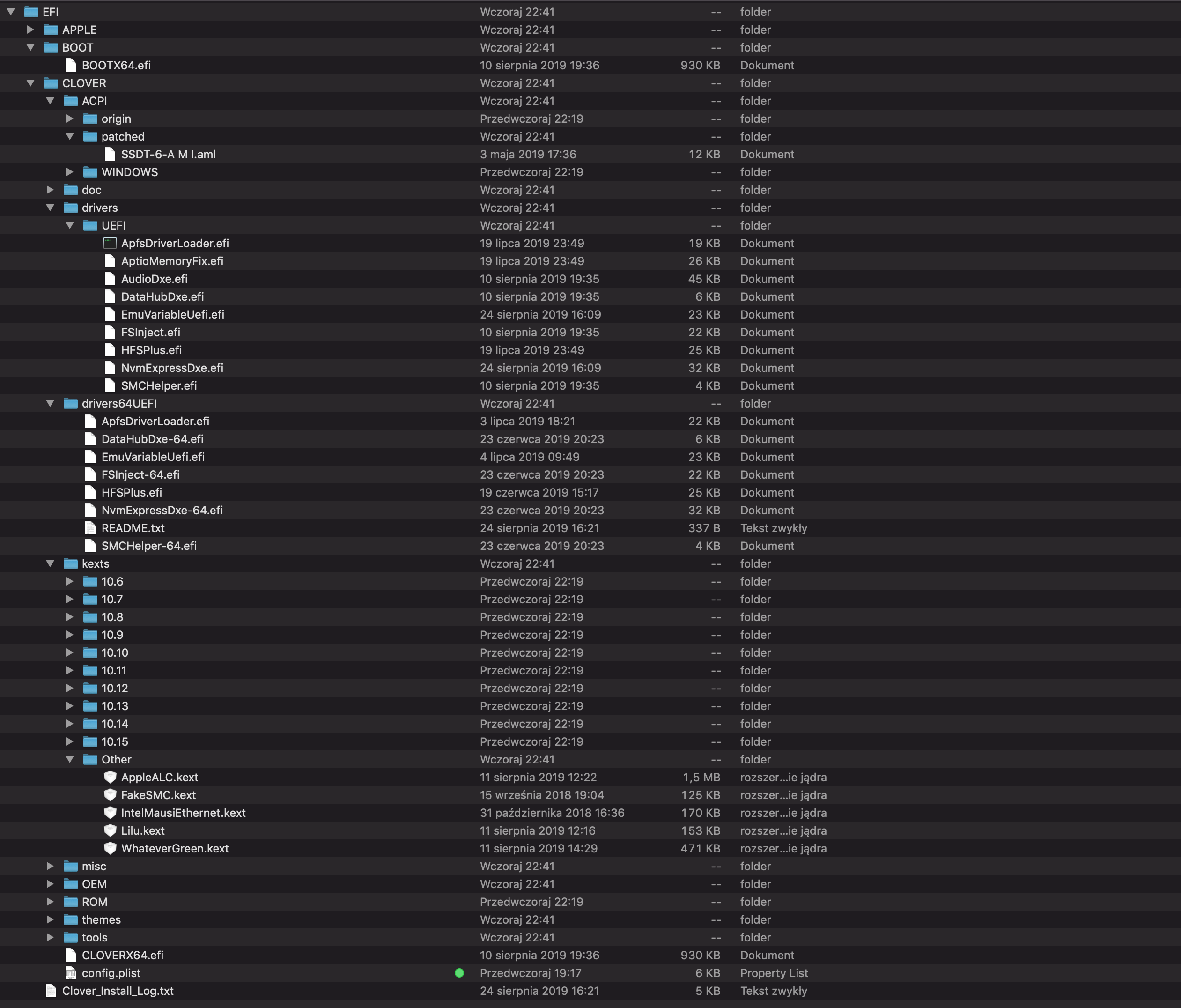

Struktura EFI
Struktura EFI
Zrzut ekranu 2019-08-27 o 00.05.00.png (787.61 KiB) Przejrzano 8705 razy
OK. Jak robiłeś sobie tego kexta Hackintoolem to był też taki stan portów USB?
Mnie chodziło o ioreg dump, nie screenshot. Po prostu zapisujesz jako plik i wstawiasz w zip. File/save As...
Ale widocznie łapie cię limit portów USB.
Jutro coś poradzimy...

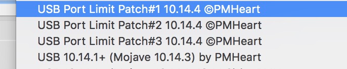

1. To oem ssdt usb - SSDT-6-A M I.ami wywalić z ACPI. Bez tego nie bootuje?
2. Zainstaluj te 2 kexty: USBInjectAll.kext i XHCI-unsupported.kext
3. Dodaj 4x: Kernel and Kext Patches/KextToPatch: List Of Patches>>
4. Restartuj z USB
Popatrz na Hackintool czy lista się powiększyła i na ioreg.
Zastanów się z jakich USB gniazd możesz zrezygnować.
5. Hackintoolem utwórz nowe SSDT dla wybranych portów USB
Mniej więcej tak bym to zrobił.
5. Używasz Devices/Properties, dlaczego dodatkowo injekcję Intel + ig-platform-id?
6. Używasz Devices/Properties wpis Audio device, dlaczego dodatkowo injekcja Audio?

Zrobiłem czynności:
1. Wywaliłem SSDG-6-A M I.aml
2. Usunąłem injekcję Intel
3. Usunąłem injekcję audio
3. Przeszedłem procedurę mapowania portów USB z kextami tymczasowymi (USBInjectAll, XHCI-unsupported) bootując z roboczego systemu na pendrive

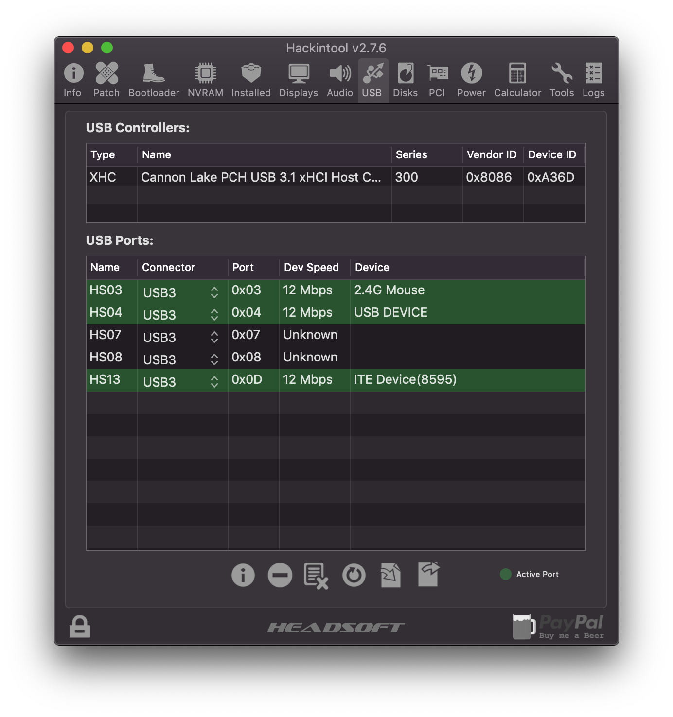

4. W Hackintool zostawiłem tylko porty gdzie mam mysz i klawiaturę oraz tylko 2 inne porty na płycie, żeby nie przekraczać limitu
5. Wgrałem utworzenie przez HT USBPorts.kext oraz SSDT-EC.aml
Po restarcie HT pokazuje że mam tylko te klika portów USB, zna ich typ, świecą na zielono. Po usunięciu wszystkich i odświeżeniu listy ilość nie powiększa się. Niestety nadal zero reakcji na włożone urządzenie USB 3. Działają tylko USB 2 na dopuszczonych portach.

A to SSDT było tylko to jedne SSDT-EC? Bo brakuje SSDT-UIAC!
Tego najważniejszego. No i XHCI-unsupported.kext ma zostać.

Jeśli dobrze zrozumiałem instrukcję HT, to decydujemy się na 1 z 2 opcji. Jeśli używamy USBPorts.kext to wtedy nie wgrywamy pozostałych plików .aml, a jeśli decydujemy się na wszystkie .aml to nadal używamy USBInjectAll, ale z kolei bez USBPorts.
Use the “Export” button to generate files to your Desktop. Copy SSDT-EC.aml (if created) to EFI/CLOVER/ACPI/patched
Choose one of the following two:
Copy USBPorts.kext to EFI/CLOVER/kexts/Other or;
Copy SSDT-UIAC.aml and SSDT-USBX.aml (if created) to EFI/CLOVER/ACPI/patched
Remove USBInjectAll.kext (if using USBPorts.kext)
Wypróbowałem sposób z .aml i USBInjectAll, ale jak to mówią "still no luck" :)
