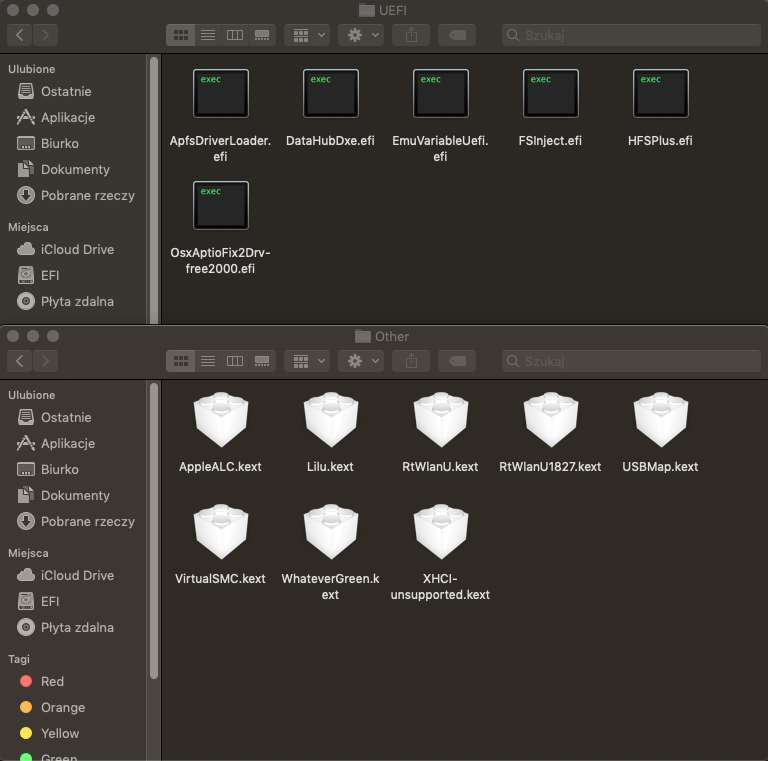

Zrzut ekranu 2019-08-12 o 16.06.39.png (102.19 KiB) Przejrzano 29703 razy

Dla pełnego obrazu przydała by się config.plist w formacie zip w załączniku, oraz screenshot przedstawiający zawartość foldera kexts, foldera z driverami i foldera ACPI/ patched. Nastawienie BIOS i parę zdjęć jak to wszystko wygląda, jak zadbano o chłodzenie.
OK, mamy tu przykład hackintosha najnowszej obecnie generacji na podzespołach, śmiało można powiedzieć topowych. Z płytą Z390 I Aorus Pro, która należy do najlepszych i dobrze udokumentowanych do celów hackintoshowych. Przykładowo strona "szalonych" oferuje bardzo szczegółowe guide bez użycia narzędzi kopiujących elementy do systemu, dzięki czemu system pozostaje nietknięty i jest dokładnie taki sam jak na oryginalnym macu. W dodatku otrzymujemy przygotowane EFI wobec czego nie musimy przedzierać się przez gąszcz technicznych tajemnic. Oczywiście w tym wypadku niewiele będziemy wiedzieć co w "trawie piszczy".
W przypadku korzystania z gotowych EFI pierwszą rzeczą, jaką należy zrobić to wygenerowanie własnych numerów seryjnych w SMBIOS programem Clover Configurator (wspominam o tym, ponieważ nie wiem czy było robione) i sprawdzenie czy nie są notowane - Check Coverage. Muszą być dla Apple nieznane-nieprawidłowe. Jeśli na dysku SSS nigdy nie była przeprowadzona instalacja Clover, dobrze by było zainstalować, i to dokładnie tą samą wersję, jaka znajduje się na EFI. Celem były by przydatne RC scripts, jakie instaluje Clover. Samo przekopiowanie EFI tego nie da.
