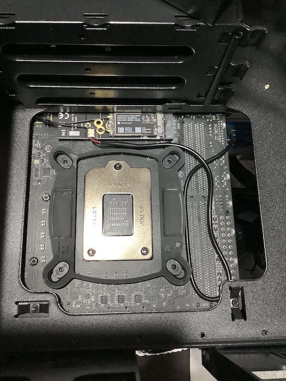

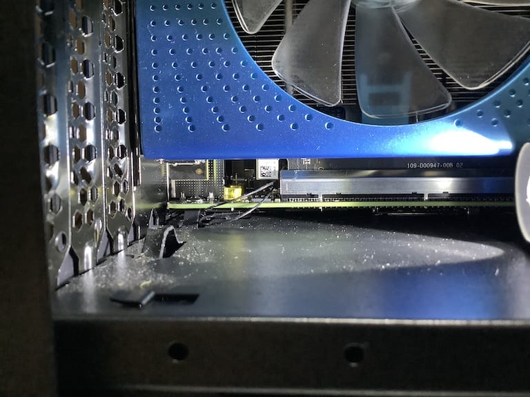

Zapomniałem o wrzuceniu zdjęć jak wyszedł końcowy montaż karty BCM94360CS2 i ułożenie kabli,
póki co ta para poszła w gwizdek ale montaż wyszedł całkiem znośnie:

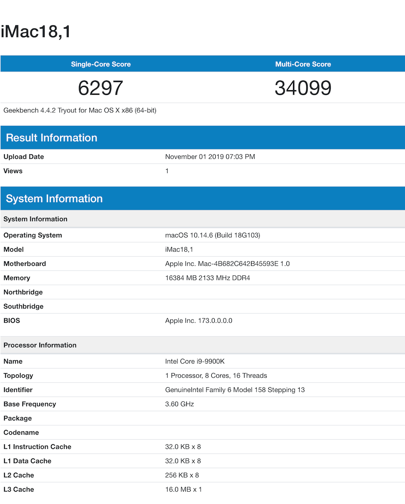

Zainstalowałem kilka drobnych aplikacji (iTerm, git, mc) i zrobiłem pierwsze testy - nie mogłem się pohamować  :lol:
Testy zrobiłem GeekBenchem 4.4.2:
Zrzut ekranu 2019-11-1 o 20.04.43.png (45.02 KiB) Przejrzano 7046 razy
Procesor jednowątkowo wyszedł ładnie ale wielowątkość już nie jest tak skalowalna jak oczekiwałem.

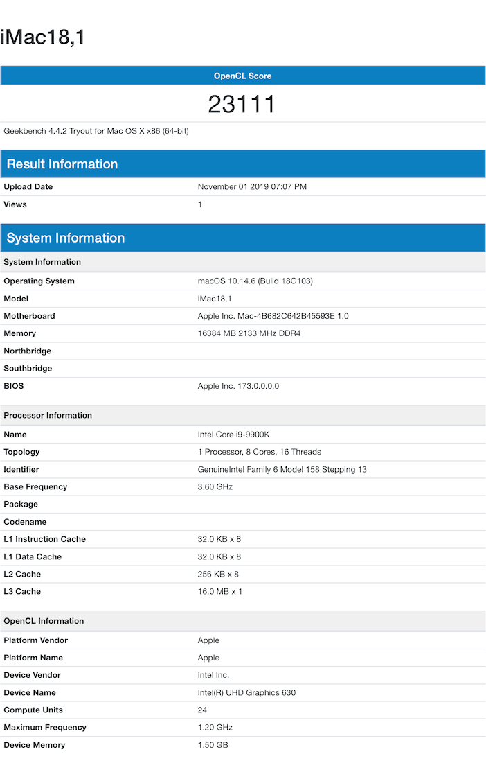

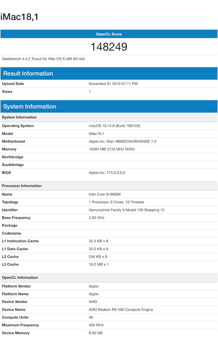

Sprawdziłem jeszcze karty graficzne, tu lekko się zdziwiłem bo IGPU też ma potencjalną moc :o
Zrzut ekranu 2019-11-1 o 20.10.43.png (43.61 KiB) Przejrzano 7046 razy
Zrzut ekranu 2019-11-1 o 20.13.42.png (44.47 KiB) Przejrzano 7046 razy

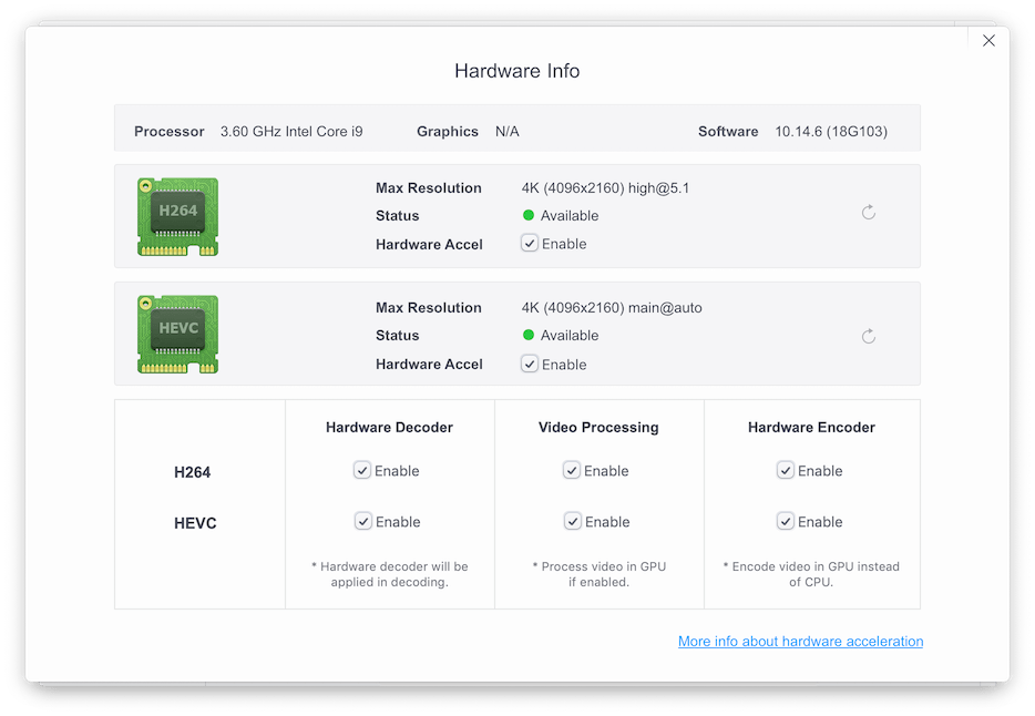

Re: Wymiana macNuc'a - historia sukcesu?
Wsparcie sprzętowe do H264 i HEVC działa:
Zrzut ekranu 2019-11-1 o 20.36.15.png (39.18 KiB) Przejrzano 7045 razy

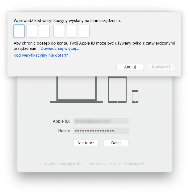

Zaskoczeń ciąg dalszy, iMessage odpalił od ręki:
Zrzut ekranu 2019-11-1 o 20.40.07.png (28.99 KiB) Przejrzano 7044 razy
:o :shock: :lol:

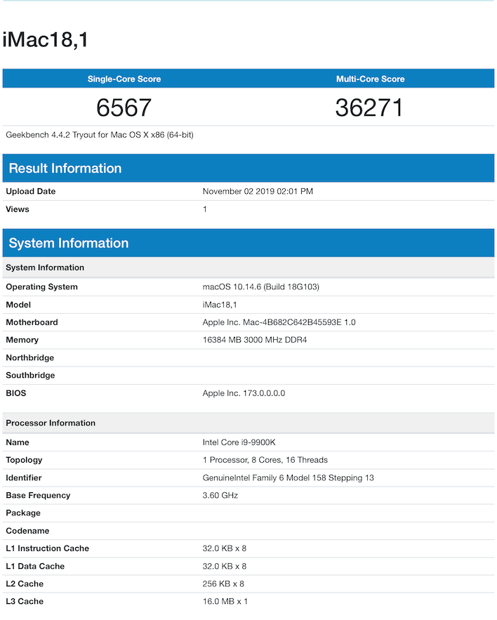

Zwiększyłem taktowanie pamięci z 2133 MHz na 3000 MHz, wydajność podskoczyła (nie jest to niestety badanie średnich):
Zrzut ekranu 2019-11-2 o 15.04.39.png (37.23 KiB) Przejrzano 7040 razy
o ~4.3% dla jednego rdzenia i ~6.4% dla całego procesora.
Pozostaw USB-Sticka w komputerze podczas uśpienia i zobacz czy wyskoczy wymuszone wyrzucenie po wybudzeniu.
U mnie to występowało dlatego ustawiłem na 2666 MHz, co naturalnie obniża nieco wydajność.
Wynik masz OK.
