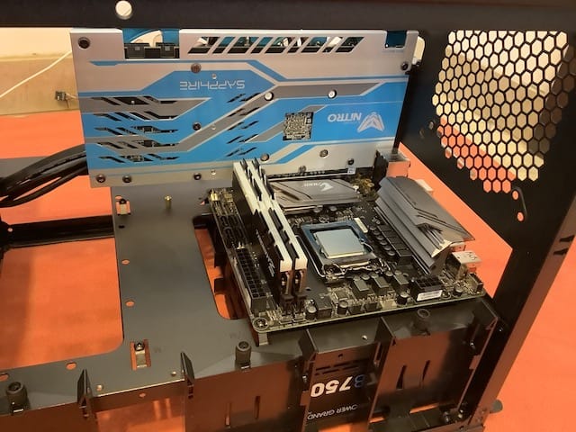

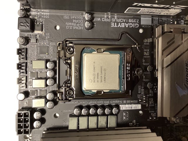

ale to co dotarło nadaje się do pierwszych przymiarek. Wstępnie osadziłem pamięć i procesor:
dodałem kartę graficzną i zamontowałem w obudowie:

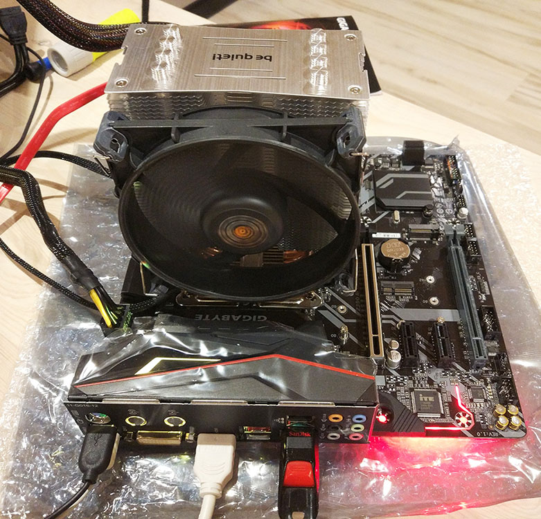

... Brakowało mi wtedy obudowy i kulera. By się zmieścić w terminie 15 dni, w czasie których można bez ceregieli oddać jakąś niepasującą część, podłączyłem sprzęt na stole i wystartowałem SSD z poprzedniego komputera. Nie było większych problemów, jedynie z iGPU.

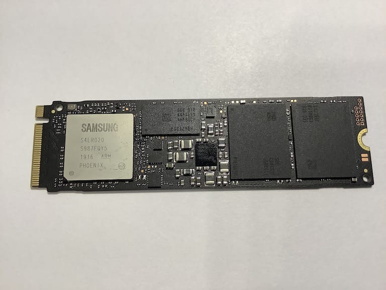

  • usunąłem naklejkę informacyjną z dysku SSD aby nie utrudniała odpływu ciepła z układów do taśmy termo-przewodzącej radiatora.
    W sieci były informacje aby tego nie robić ale nikt nie podał sensownej przyczyny. Dla pewności sprawdziłem opór elektryczny taśmy,
    okazał się bardzo wysoki około 0.5 MOm. Dysk po usunięciu taśmy:

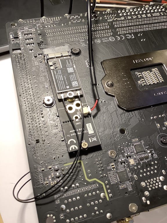

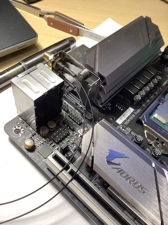

  • przygotowałem wyjścia antenowe Wi-Fi i BT wykorzystując oryginalną połówkę obudowy modułu Intela:
  • podłączyłem anteny do karty BCM94360CS2:
  • i zamontowałem kartę na płycie głównej, widok od góry:
  • widok od dołu płyty:
