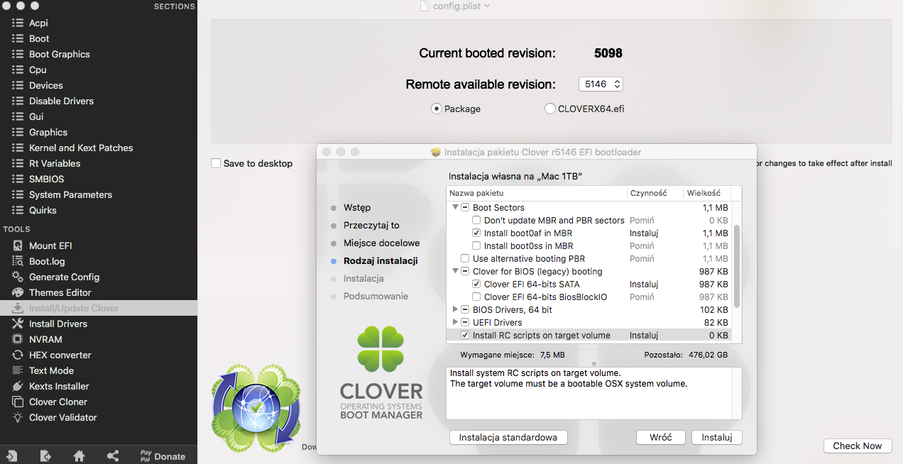

A zainstalowałeś sobie odpowiednio ustawiony Clover z wybranym:
Install RC scripts on target volume?
Odpowiednio to znaczy dla legacy BIOS?
A następnie po instalacji modyfikujesz Clover na HDD do wersji jaką masz na USB-stick.

Re: Prośba o pomoc w instalacji karty AMD Radeon 5700 Series
Instalowałem Clover, ale nie miałem zaznaczonej tej opcji. Teraz zaznaczyłem tak jak napisałeś.
Teraz odpaliłem clovera jako aktualizację w configuratorze z wczytanym config.plist z dysku. Czy tak ma być?
Przepraszam że zadaję może głupie te pytania ale nie wszystko jest dla mnie jasne.

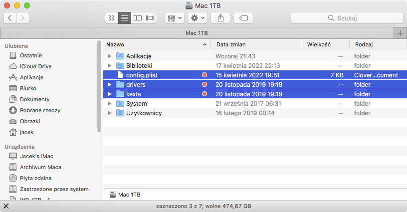

Spróbuj tak. Przekopiuj config.plist, kexte i drivers na HDD i ustaw ją w BIOS jako startową.
Witam
Przekopiowałem, ale nie uruchamia się.

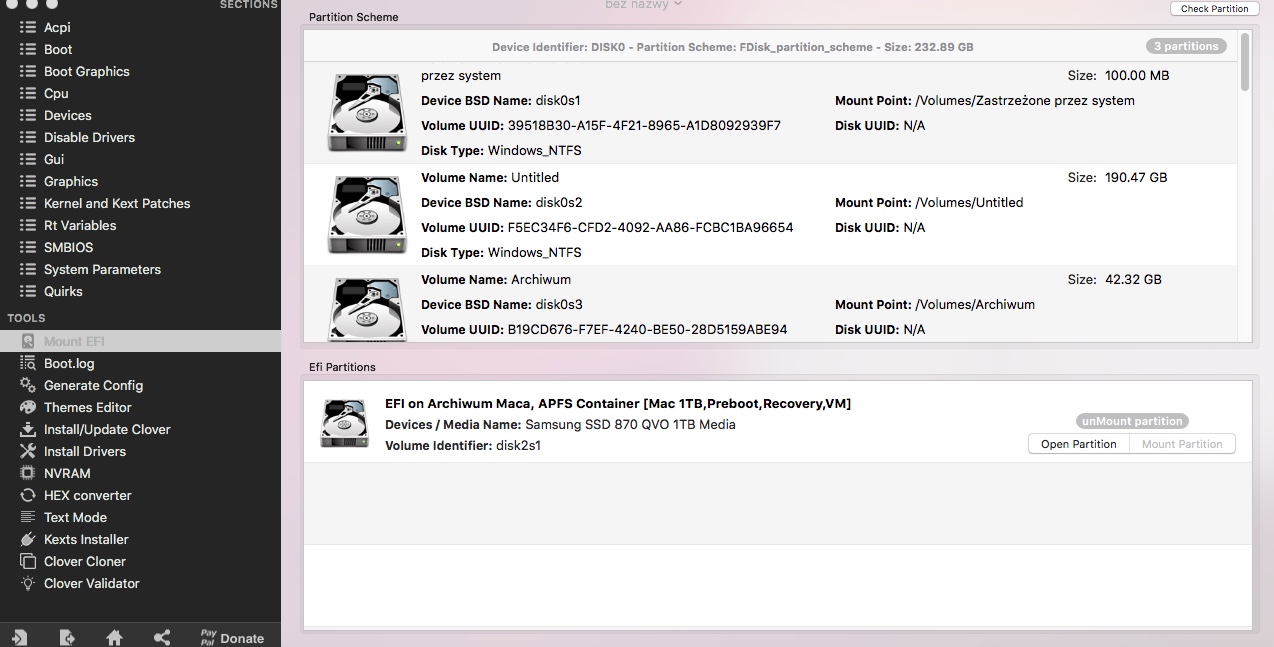

Natomiast jest jedna rzecz która mnie zastanawia.
Na Clover configurator, jak instaluję partycję efi to jest tylko jeden dysk do wyboru. Jest napisane EFI on Archiwum Maca, tak jakby partycja EFI była nie na dysku z systemem czyli Mac 1TB tylko na drugiej partycji gdzie mam archiwum.
Może to jest powód. Z drugiej strony nie mam możliwości założenia partycji za pomocą clovera na Mac 1TB czyli partycji systemowej.
Nie mam pojęcia dlaczego tak jest
- Przekopiowane.png (95.29 KiB) Przejrzano 9543 razy

A ten EFI on Archiwum Maca to jest chyba jakiś błąd? Bo powinno być moim zdaniem Mac 1TB

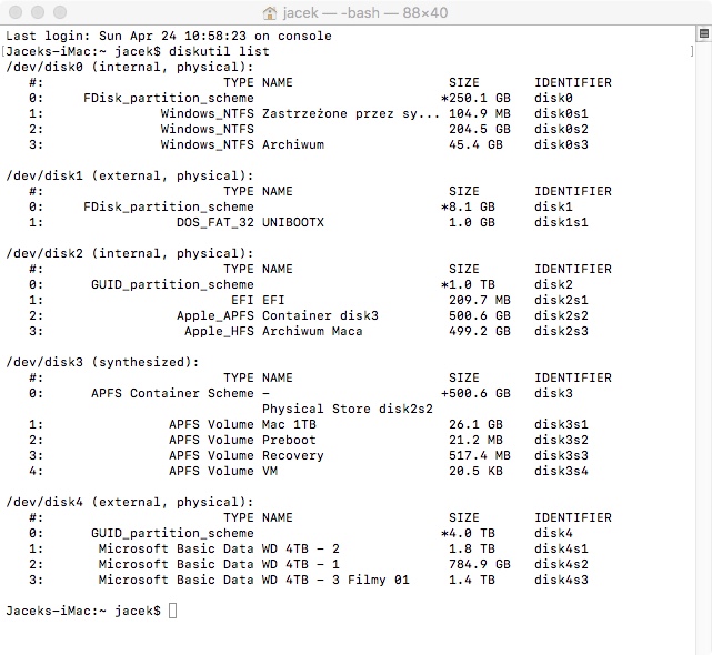

Daj w terminal:
Powiększ okno i zrób screena.
Przesyłam screena.

- diskutil list.jpeg (140.17 KiB) Przejrzano 9517 razy
Przejrzyj sobie disk1, masz tam faktycznie EFI, pewnie pozostałość po wcześniejszej instalacji.
Możesz ją zamontować i zobaczyć czy coś zawiera.
