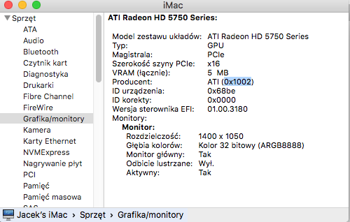

Re: Prośba o pomoc w instalacji karty AMD Radeon 5700 Series
Witam
Oto screenshoot:
Oto screenshoot:
- Zrzut ekranu 2022-04-05 o 16.25.19.png (67.93 KiB) Przejrzano 14712 razy

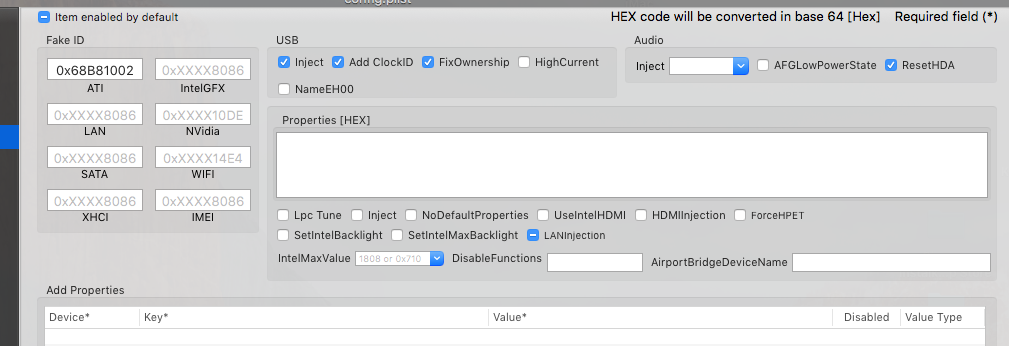

- Posty: 3845
ATI (0x1002) to kod producenta, obecnie AMD.
Natomiast co jest nie OK to VRAM, system nie rozpoznaje karty Radeon HD 5750 prawidłowo. Tu powinno być 1024 MB.
Jeśli karta tyle ma pamięci!
Trzeba pewnie ustawić w config.plist
Fake ID 0x68B81002
Framebuffer: Vervet.
Fake ID 0x68B81002
Ok dzięki. Spróbuję.
Pozdrawiam!
Pozdrawiam!

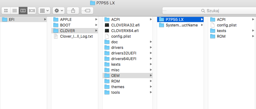

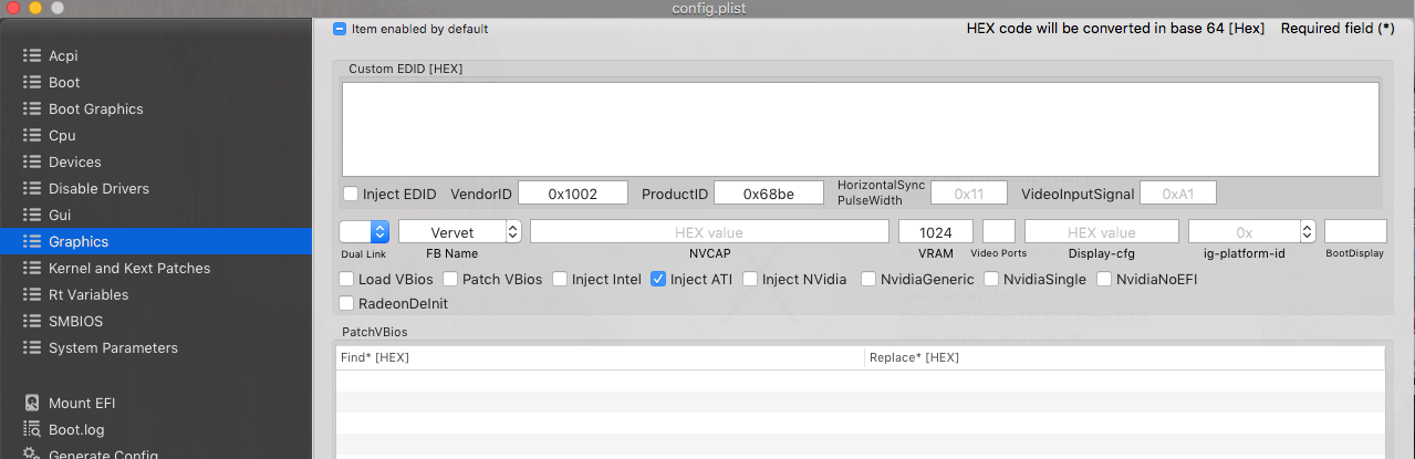

Na razie jest tak jak było. Config.plist jest na partycji efi w katalogu z nazwą mojej płyty który założyłem zgodnie z poradnikiem.
- Zrzut ekranu 2022-04-05 o 22.03.02.png (54.42 KiB) Przejrzano 14692 razy
- Zrzut ekranu 2022-04-05 o 21.58.41.png (141.22 KiB) Przejrzano 14692 razy
- Zrzut ekranu 2022-04-05 o 21.57.43.png (212.68 KiB) Przejrzano 14692 razy

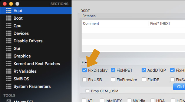

- Posty: 3845
Dodaj jeszcze
FixDisplay na enabled. W Acpi!
Acha, testuj sobie zmiany na USB-Sticku i z niego startuj.
Co można jeszcze:
Usuń VendorID i ProductID i dodaj ilość portów jakie ma ta karta.
Co można jeszcze:

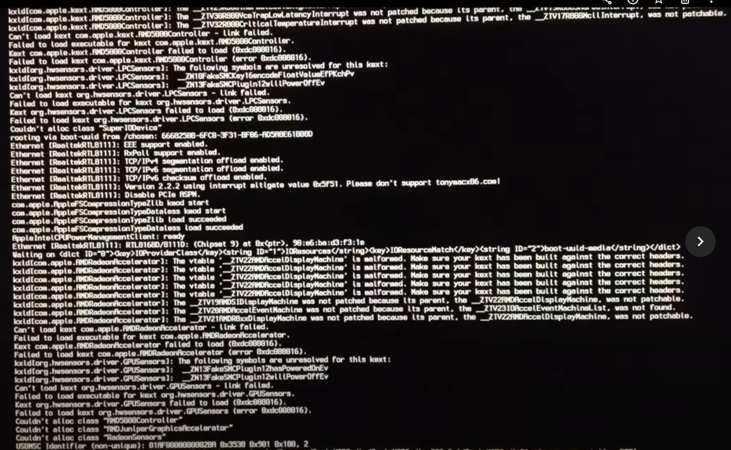

Witam.
Zrobiłem tak jak pisałeś ale na razie nic się nie ruszyło.
Zauważyłem że podczas ładowania systemu, na czarnym ekranie on chyba nie widzi tych kextów. Mam te kexty na usb jak i na dysku.
Jak myślisz, co jeszcze można zrobić?
- AMD.jpg (318.35 KiB) Przejrzano 14651 razy
