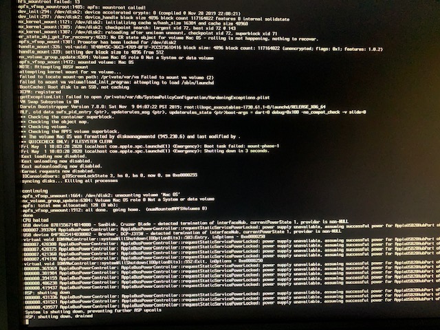

A więc odłączyłem te kartę oraz dodatkowa kartę dźwiękowa dla pewności. Nie robiłem jeszcze resetu cmos.
Teraz udało mi się zrobić lepsze zdjęcia, niestety plik za duży. Muszę edytować zdjęcie, mam nadzieje że nie straci na jakości.

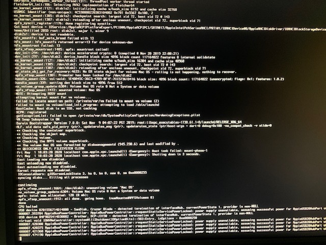

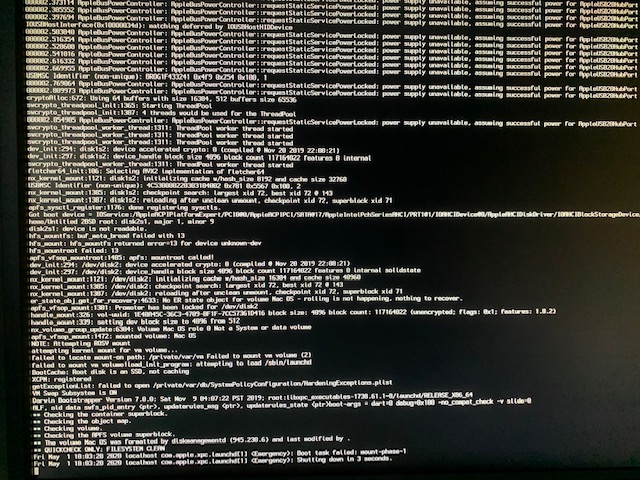

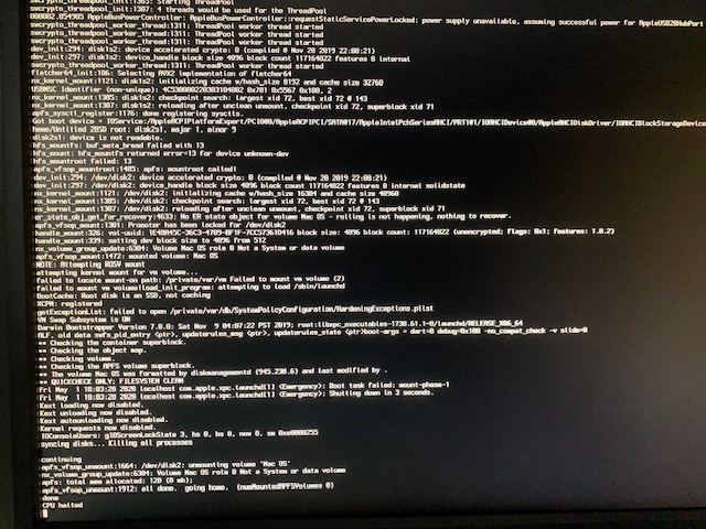

- IMG_2979(1).jpg (145.86 KiB) Przejrzano 4941 razy
- IMG_2978(1).jpg (136.88 KiB) Przejrzano 4941 razy
- IMG_2977.jpg (128 KiB) Przejrzano 4941 razy
- IMG_2976(1).jpg (158.36 KiB) Przejrzano 4941 razy

Jak wejdziesz do menu Clovera wciśnij F11.
Power supply unavailable, czasami wydaje się to być po prostu popsuty zasilacz, ale miejmy nadzieję, że to coś w zaciętych nastawieniach.
BIOS nastawiłeś od nowa, tak?

A masz ty tam dysk z Windows podczas instalacji czasem? Nie potrafi czytać device disk2s1, czyli części dysku na którym jest twój dysk Mac OS. Wyskakują błędy dysku, nie znajduje cache, próbujesz wystartować istniejący system? Ja myślałem że instalujesz od nowa.
Znajduje nawet drukarkę. Odłącz!
Wyskakuje błąd z prądem na device HS13, to USB, co tam jest podłączone? To górny z 4 portów USB, na wysokości ethernetu.
