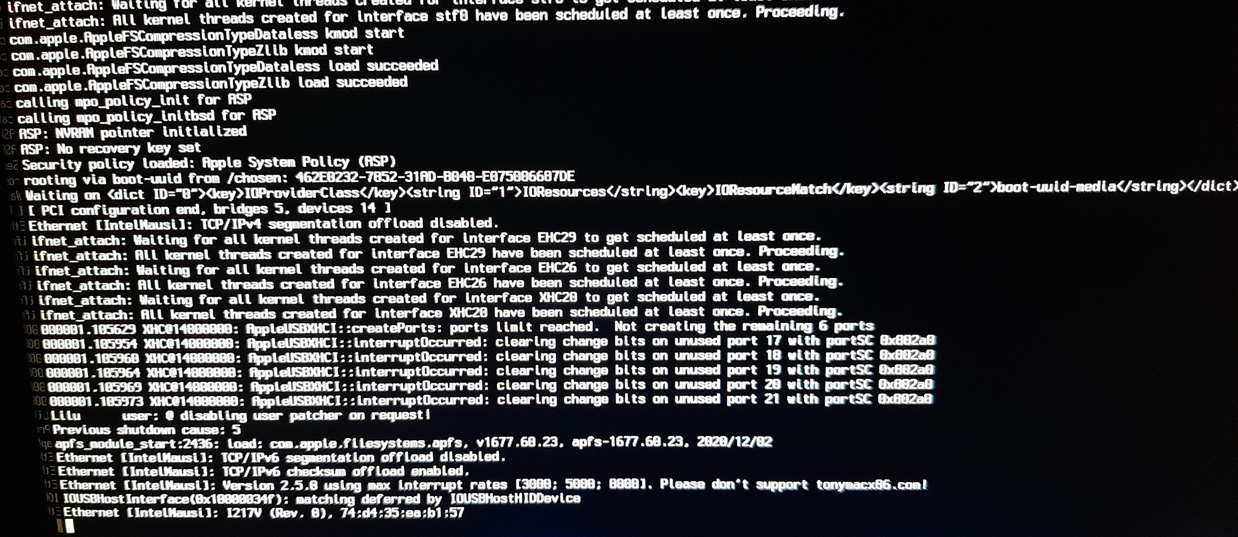

Najpierw tak:
Potem przechodzi w to:
... i koniec

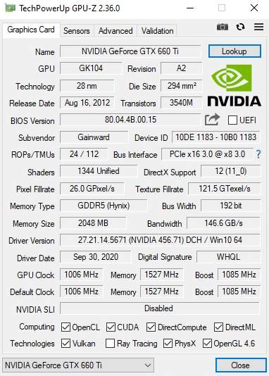

To musi być GK104 albo GK107, jeśli karta ma GK106, to niestety nie działa.
Można spróbować LoadVBios:
https://ufile.io/j69ddcpp

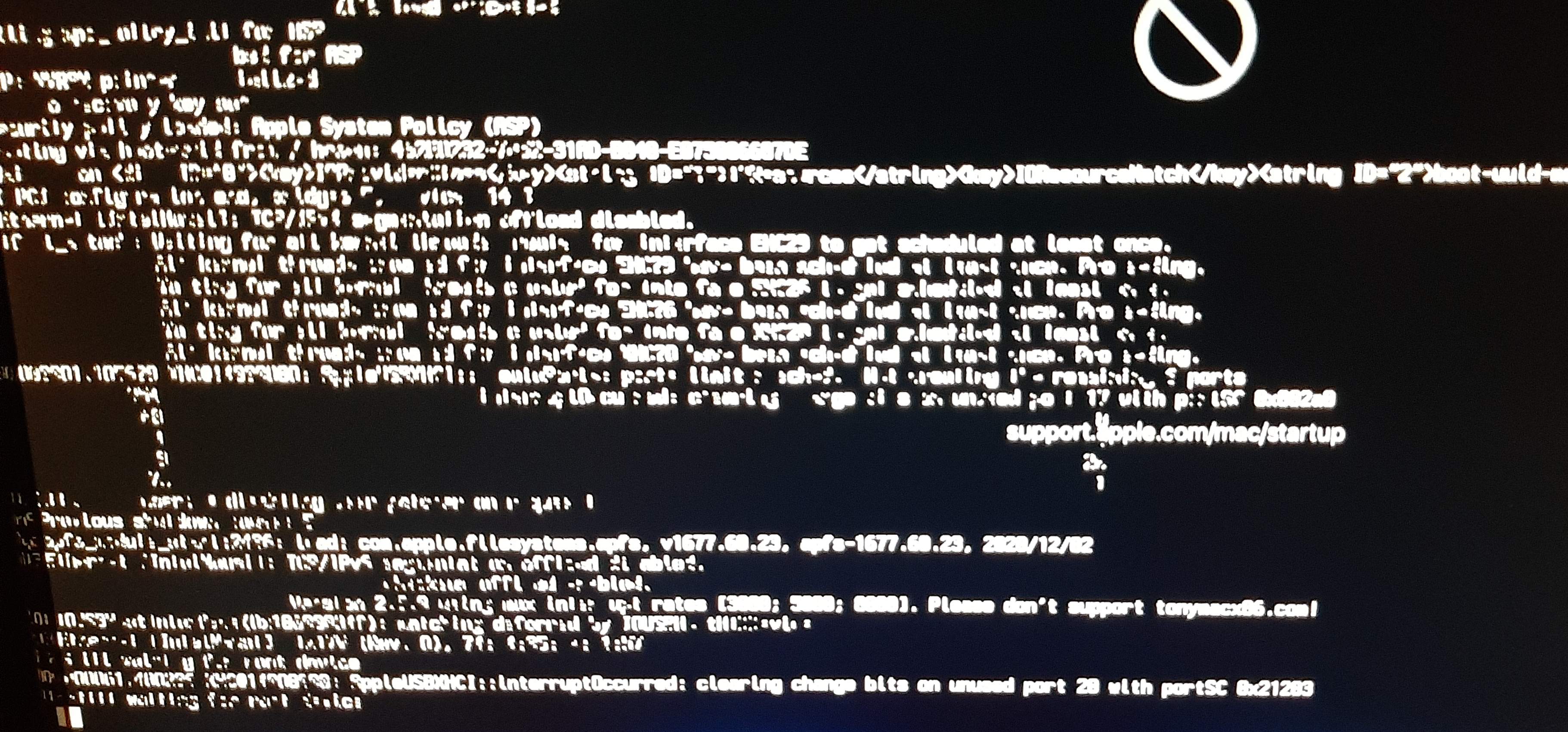

Alpha01 pisze: To musi być GK104 albo GK107, jeśli karta ma GK106, to niestety nie działa.
Bez tytułu.jpg (45.53 KiB) Przejrzano 6868 razy
Nowe EFI
Tu jest pewnie problem z Lilu, jest nowsza wersja:
https://ufile.io/4jn1wiyo
Zamienisz na EFI sam?

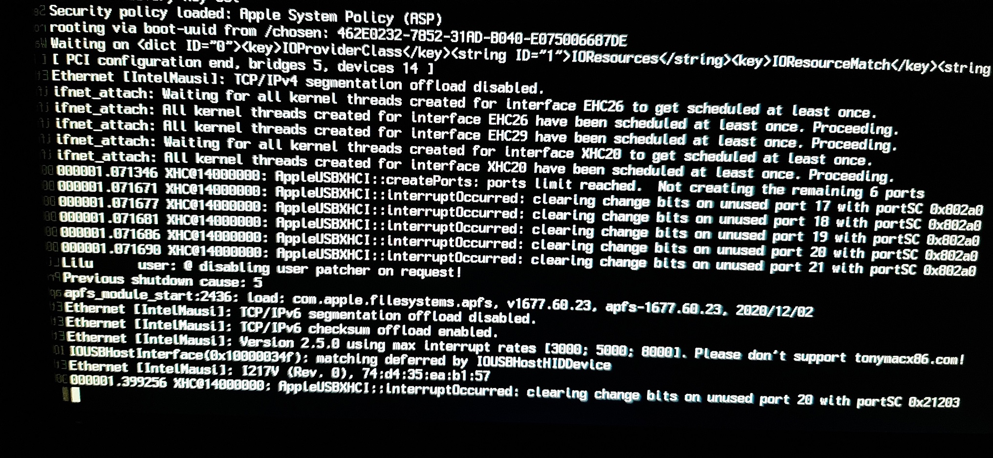

Post autor: robertsc »
Wymianana lilu nic nie zmieniła
A EFI które dostaję rozpakowuję i kopiuję na partycję EFI stworzoną przez createinstallmedia
Tak montujesz EFI i kopiujesz do kexts/Other

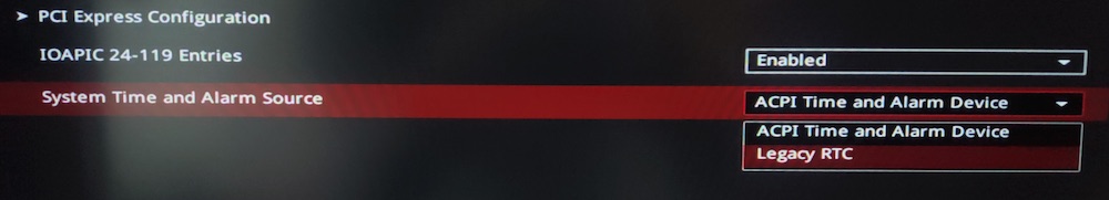

Już powoli wychodzą mi pomysły. Jaki tryb czasu masz ustawiony w BIOS?
Chyba będzie trzeba zaczynać od początku. Gdzieś jest błąd i niestety nie mam pojęcia gdzie się wkradł.

Alpha01 pisze:Jaki tryb czasu masz ustawiony w BIOS?
Nie bardzo rozumiem o co chodzi ?
Nasuwają mi się jeszcze pewne pytania:
1 czy nie przeszkadza to w niczym że pendrive'a odpalam z USB 3.0 ?
2 czy nie przeszkadza włączona funkcja Wake On Lan ?
Re: Instalacja BigSur na GA-Z97X-UD3H
Wake on LAN: Disabled
USB - nie powinno być problemu, ale USB2 jest pewniejszy.
Dużo płyt głównych używa nieznanego dla macOS ustawienia time. Wygląda to tak:
MacOS potrzebuje w tym wypadku patcha albo przestawienia w BIOS na Legacy RTC.

Ustawienia o którym wspomniałeś nie posiadam
Wyłączenie WOL również nic nie zmieniło
Zmiana OS type z Windows 8 na Other OS jak sugerują niektóre źródła również nic nie zmiania
