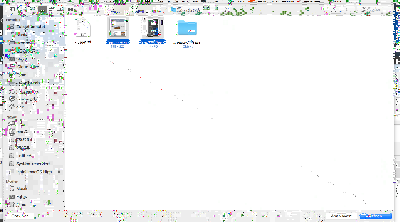

wocek pisze:BigSur z kartą GTX?
GTX660ti (jedynie Kepler 104) podobno jest wspierana natywnie w każdej wersji do BigSur włącznie
Re: Instalacja BigSur na GA-Z97X-UD3H
Apple wbudowywało karty Nvidia do własnego sprzętu, a ostatnią generacją był właśnie chip Kepler. Chcąc czy nie chcąc musi pozostawić wsparcie dla tych kart aż nie wygaśnie konieczność. Wsparcie pozostało więc i w BigSur.
Następna generacja kart Nvidia potrzebowała już Webdrivera. Który od macOS Mojave nie jest już rozwijany.
Z tym że nic nie jest pewne i może się zdarzyć, że karta produkuje glitches.
