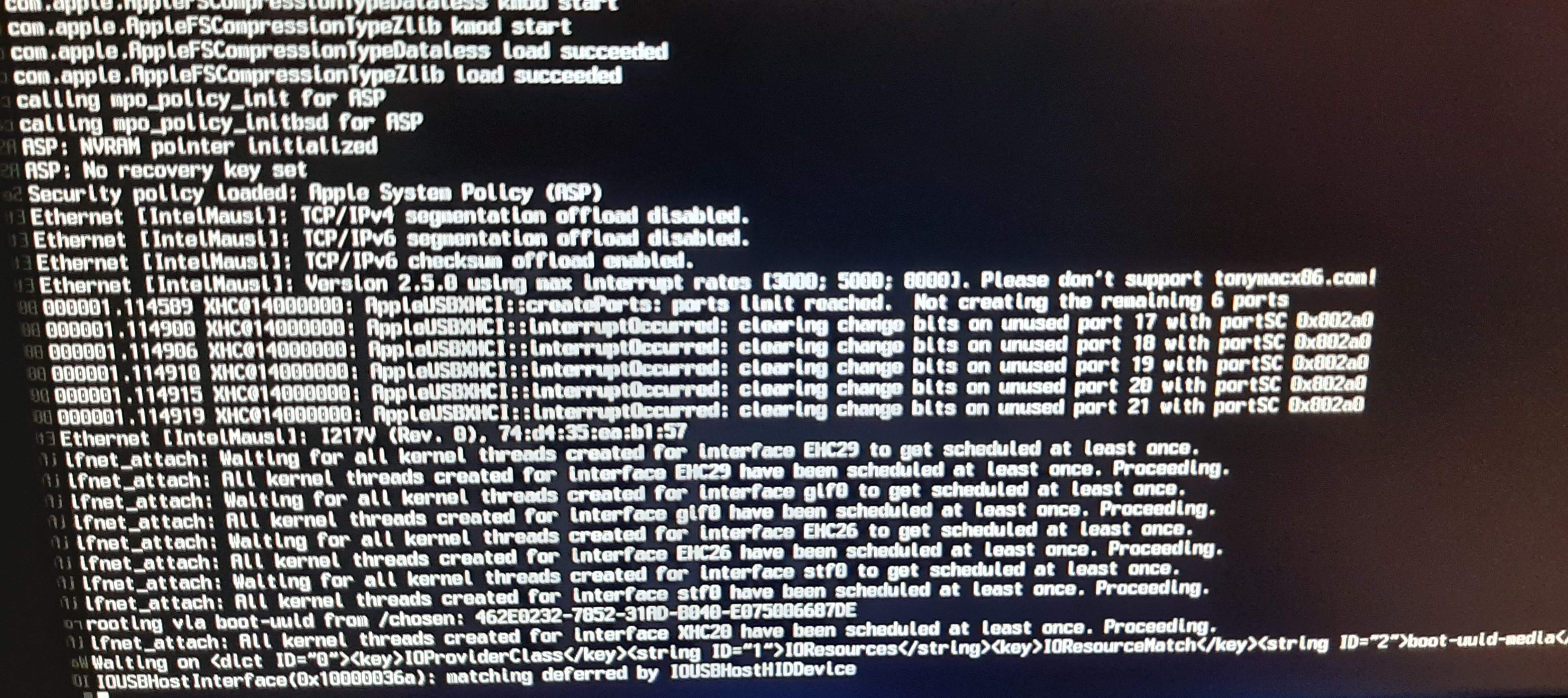

Przy ostatnim EFI z Lilu które podesłałeś jest tak :
Bez tytułu.jpg (790.15 KiB) Przejrzano 6228 razy
Re: Instalacja BigSur na GA-Z97X-UD3H
Użyj gniazda USB2! Jeśli to nic nie da, to utwórz nowy instalator na USB2-sticku, no i startuj z gniazda USB2 ;)

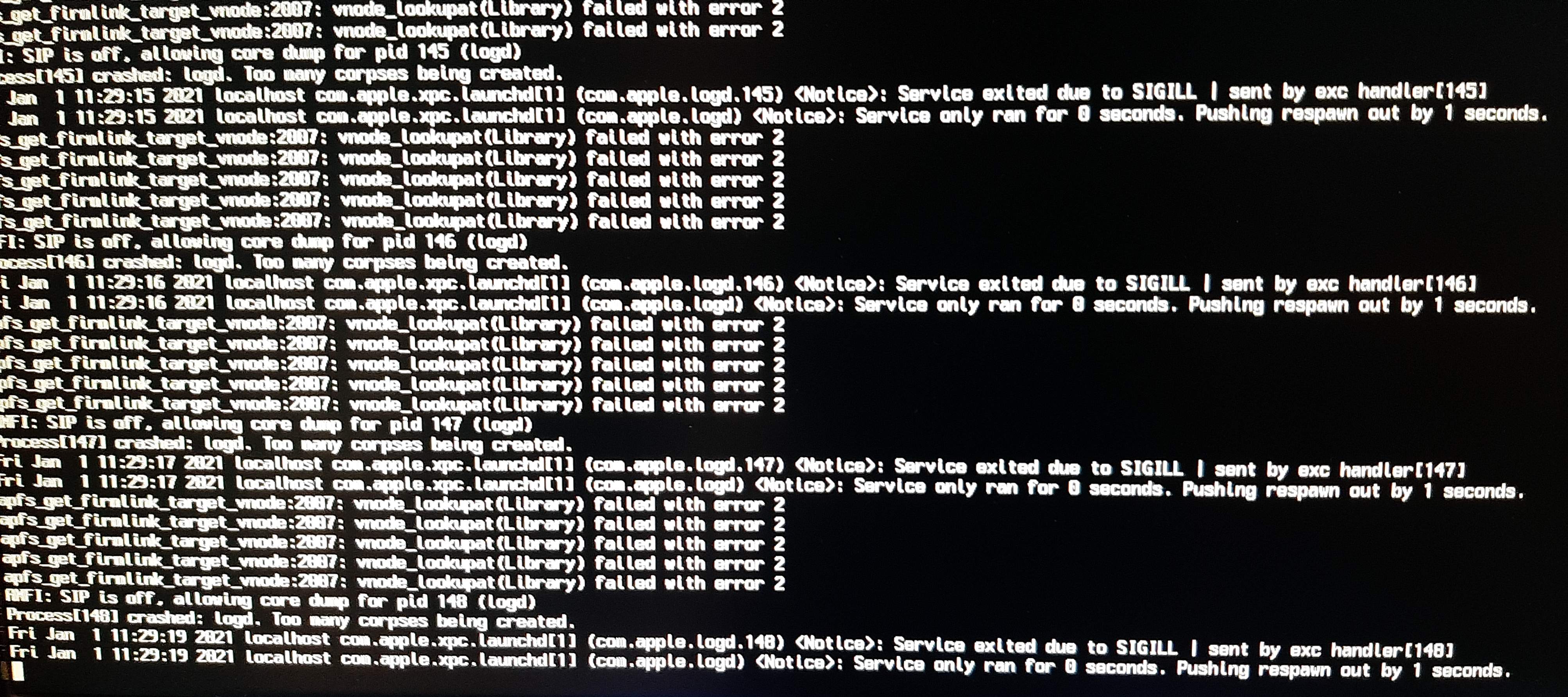

Jak się okazało przypuszczenie z USB 3 okazało się słuszne, na USB 2 instalator ruszył ale po restarcie w pewnym momencie zapętla się na takim komunikacie:
To wywołuje ta karta Nvidia, próbuje sterować wideo.
Może wyjąć kartę Nvidia na czas instalacji i w BIOS ustawić iGPU?

Niestety wyjęcie karty zewnętrznej i puszczenie instalatora na integrze kompletnie nic nie zmieniło, identyczny zapętlony komunikat jak na zdjęciu powyżej
A robiłeś reset za pomocą F11? Wstaw do bootarguments jeszcze argument -x.

Reset nvram wykonuję przy każdej instalacji "od początku"
-x powoduje reset zaraz na początku (dodałem z poziomu clovera przy rozruchu obok -v)
