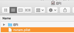

Mam problem po update clovera I update kexts
Odpalam z backup clover na USB I to samo wyskakuje....

A przećwiczyłeś backup przed przystąpieniem do aktualizacji?
Jaki Clover i jakie drivery pozwoliłeś mu zaktualizować?
Wersja Clover_v2.5k_r5096 uchodzi za spapraną. Pewna jest 5070, 5071.
Startuj z USB i w menu Clovera wciśnij F11.
Następnie sprawdź czy BIOS się nie zresetował i czy na EFI jest jakiś plik nvram, jeśli tak to wywal go.

Alpha01 pisze: 23 paź 2019, 20:25 Następnie sprawdź czy BIOS się nie zresetował i czy na EFI jest jakiś plik nvram, jeśli tak to wywal go.

Zresetowałem ustawienia BIOSu do domyślnych i ruszyło bez problemu, robiłem update do Cataliny i przeszło wsio bez problemu, dodałem patche do USB i działa.
Już wiem od czego to zależy! Jak ustawię integrę w BIOS na włączoną to wtedy mam ten problem, gdy ją wyłącze to system wstaje jak zawsze...
Czy jest na to jakieś rozwiązanie? Chciałbym mieć obie karty działające, w szczególności, że Final Cut potrzebuje integry.
Fakt, zrobiłem też update Clovera do 5097 poprzez program Clover Configurator, właśnie cofnę się do 5070, które mam na USB

Podpowiem, że ja mam iGPU włączone. Pewnie coś z DVMT Pre-allocated - nastaw 64M. DVMT Total Gfx Mem >> 256M.

Właśnie przy 64M nie rusza, jak zmniejszę do 32M to wtedy odpala iGPU :)
