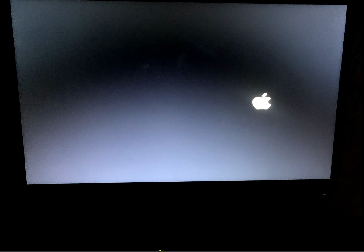

Posty: 1
Rejestracja: 06 sty 2020, 16:12
Post autor: pabloo »
Wiem, że trochę odkopuje, ale dopiero dziś próbowałem uruchomić swojego pierwszego hackintosha i dochodzę do punktu w którym bootuje z pendrive'a wybieram pierwszą opcję instalacji MacOS z opcji Clovera i pokazuje mi się taki ekran nic dalej się nie dzieje i tu moje pytanie czym to może być spowodowane?
Posty: 3835
Tego ci nikt nie zgadnie :lol:
Musisz startować z opcją Verbose. Albo wpisać do config.plist w Boot/Arguments: -v
Wtedy pojawi się tekst który może pomóc w identyfikacji błędu. Dodatkowo dodaj argumenty keepsyms=1 i debug=0x100.
