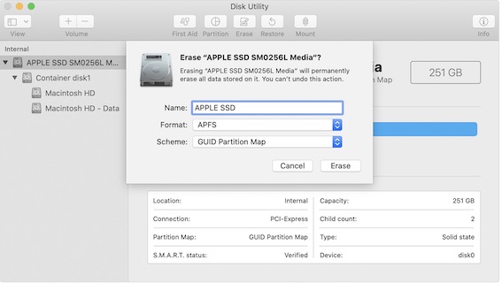

Wszedłem w instalkę, sformatowałem m2 na exFAT ale nie mogę zainstalować na nim maca
Ok złe sformatowałem, myślałem ze na ten exFAT muszę. Dzięki
U góry masz menu w listwie i tam startujesz program Disk utility w "macOS Utilities" a tym formatujesz SSD na APFS !!!
