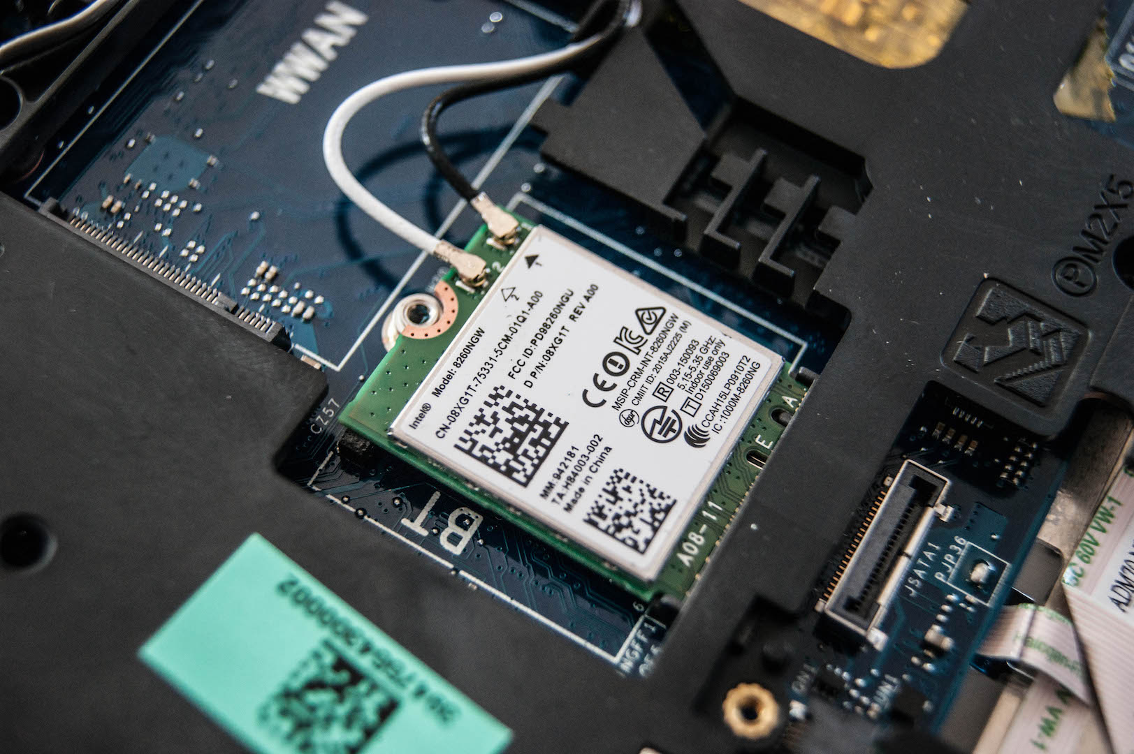

Mam Della E5470. Planuję wymianę karty WIFI. Problem w tym, że ten laptop nie obsługuje bardziej popularnych kart na mini PCI-E, ponieważ posiada interfejs M.2 NGFF. Zastanawiałem się nad adapterem WIFi z PCI-E do M.2, tak żeby móc zainstalować w nim np. kartę Apple BCM94360CS2. Na AllExpres są takie rzeczy, np. tu -> https://pl.aliexpress.com/item/40003002 ... 0488b8ca4b; zastanawiam się czy dostanę coś podobnego na Allegro? I czy to w ogóle dobre rozwiązanie? Znalazłem coś takiego, ale nie jestem pewien czy to zadziała:

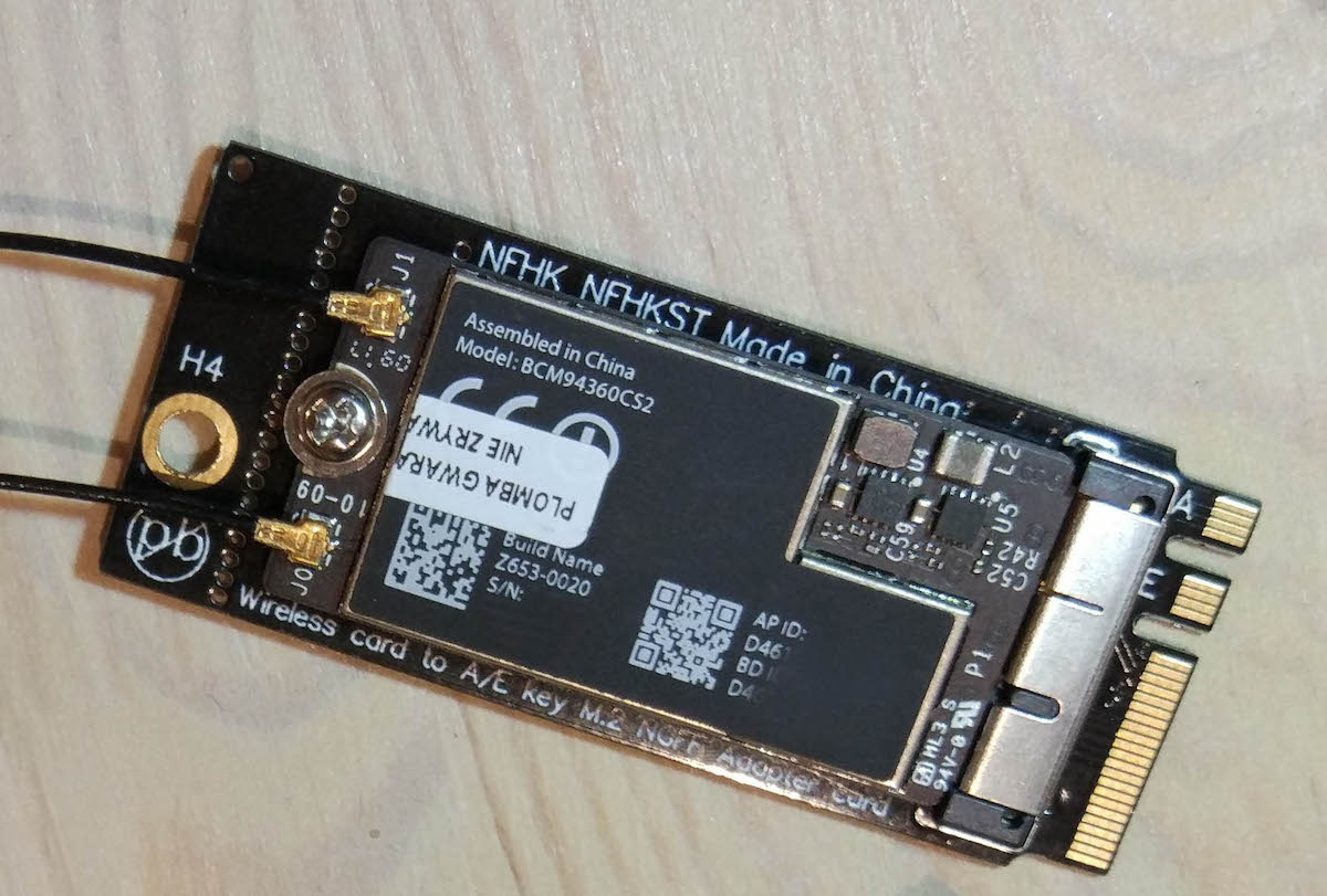

W przypadku BCM94360CS2 używam takie coś:

Hej Alpha01, dzięki za szybką odpowiedź! Czyli rozchodzi się o "klucz M.2 NGFF A/E/A + E do adaptera Mini PCI-E" taki jak tu: https://allegro.pl/oferta/klucz-m-2-ngf ... 8vEALw_wcB? Jeśli tak, zastanawiam się jedynie czy to razem z BCM94360CS2 zmieści się w moim laptopie? Który tak mniej więcej się prezentuje:

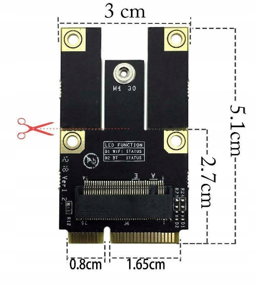

PS Zauważyłem po czasie, że ostatni link do tego tzw. "klucza M.2 NGFF A/E/A..." jest dostarczany z Chin, co nie uśmiecha mi się zbytnio. Zastawiam się więc czy ten adapter, dostępny w Polce, będzie ok? I czy należy go przyciąć wg. rysunku?

Z zamiennikami jest problem na Polskich aukcjach... Znalazłem jeden, ale dość drogi. Zastanawiałem się nad tym rozwiązaniem z adapterem PCI-E -> M.2, tylko nie jestem pewien czy ten adapter z ostatniego załącznika się do tego nadaje? W sensie czy to dobry model? Oto mój problem. Druga kwestia to czy airport po włożeniu go do tego adaptera się zmieści w moim laptopie. To drugi problem. Tyle że ten drugi mogę zweryfikować, ściągając wymiary airporta z netu i rozkręcając tylną klapę mojego laptopa. Zostaje więc kwestia adaptera.

A jaką ma kartę faktycznie?
Muszę przesłać przestrogę. Bez upewnienia się, czy kanapka z kartą WIFI jest odpowiednia może się zdarzyć że usmaży ci się ten adapter.
Znam to z praktyki. Nie eksperymentować!
Patrz na rozmiary karty. To co zamierzasz, tego nikt nie robi. Wszyscy wymieniają kartę na pasującą.

No to mnie przestraszyłeś ;) Będę musiał w takim razie wyłożyć więcej kasy i kupić coś dedykowanego ze wsparciem. Co do aktualnej karty to mam Intela 8260. Niby są te dwa kexty itlwm.kext & AirportItlwm.kext które mają wspierać ten model, ale u mnie nie działają.
8xxx: AC 8260 jest na liście działających kart wifi z tym kextem. Obecna wersja to 1.2.0.
