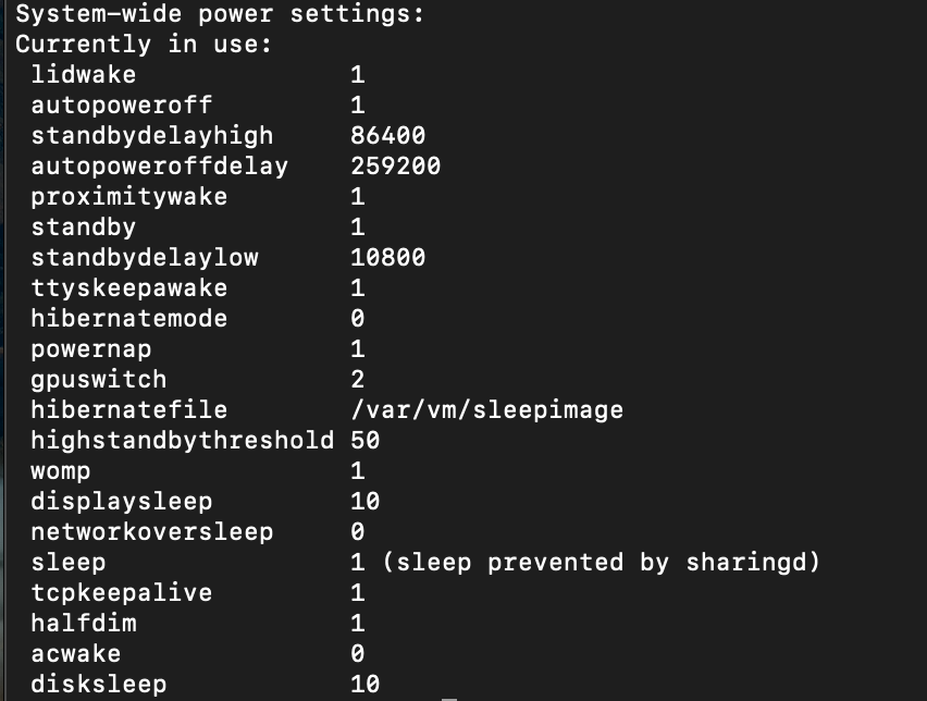

Mam problem z Macbookiem Pro z 2015, zamontowałem adapter NVME + dysk NVME m.2. Laptop uśpiony potrafi przez cały dzień rozładować akumulator. Jakie ustawienia najlepiej wprowadzić?, wiem że to się zmieniało wraz z aktualizacjami.
Zrzut ekranu 2021-09-2 o 19.16.56.png (104.19 KiB) Przejrzano 3954 razy
Re: MacBook Pro 2015 adapter NVME problem z akumulatorem
Zobacz punkt "sleep prevented by sharingd".
To oryginalny macbook, czy hackintosh?
