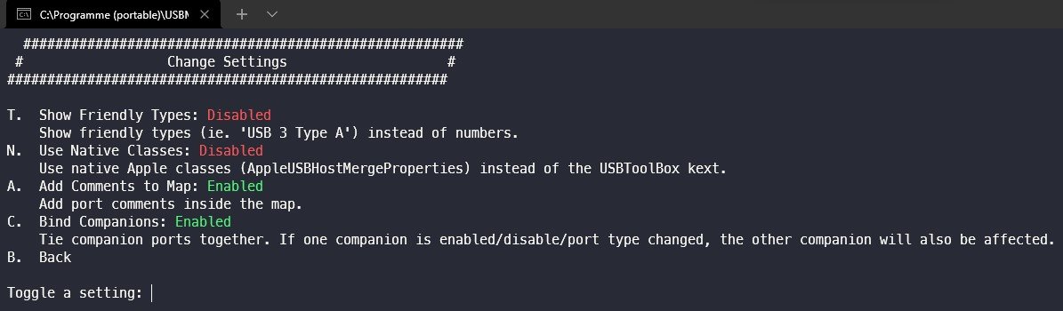

Obsługa programu działa poprzez wybór odpowiedniej litery, po której następuje Enter. np.: C i Enter w menu Settings
Menu Ustawienia (C): Zmiany są po prostu wprowadzane za pomocą odpowiednich liter (T, N, A, C), a następnie Enter
T. Show Friendly Types: następnie pokazuje na przykład: USB 3 Type A zamiast 3, USB 3 Type Czamiast 9 i tak dalej N.
N. Użyj klas natywnych: wyłączone: tworzony jest UTBMap.kext, włączony: tworzony jest USBMap.kext
A. Dodaj komentarze do mappingu: Możesz dodać opis portów USB w późniejszym czasie. Po aktywacji ten opis (patrz Ustawianie nazw niestandardowych) jest przejmowany jako komentarz w info.plist utworzonego kexu-u.
C. Bind Companions: Port USB 3 ma część USB 3 i USB 2, ta funkcja jest przydatna do mapowania. Wystarczy włożyć pamięć USB 3 lub 2 do portu, a port zostanie automatycznie rozpoznany.

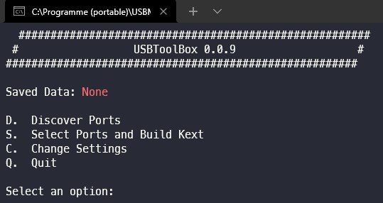

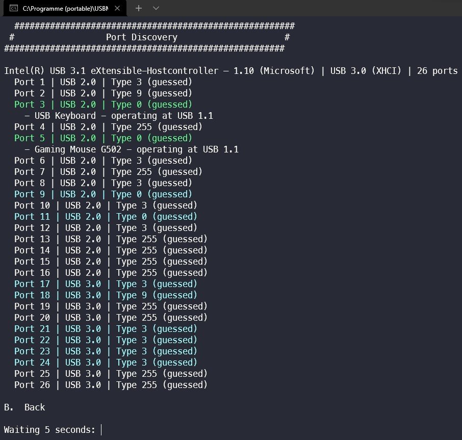

Discover Ports (D) - Odkryj porty (D):
discover ports.jpg (105.63 KiB) Przejrzano 7523 razy

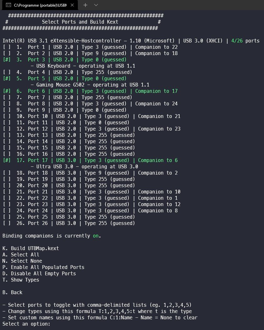

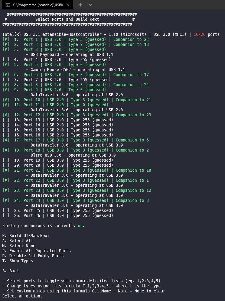

Select Ports and Build Kexts (S) - Wybierz porty i kompiluj Kexty (S):
select ports.jpg (162.5 KiB) Przejrzano 7523 razy
Tutaj można zobaczyć praktyczne zastosowanie funkcji towarzyszącej.
Port 6 został rozpoznany jako część USB 2 portu 17. W tym przypadku podłączyłem pamięć USB 3. Jeśli użyjesz pamięci USB 2, port 6 zapali się w menu „Wykryj porty”, a port 17 zostanie rozpoznany jako część USB 3.

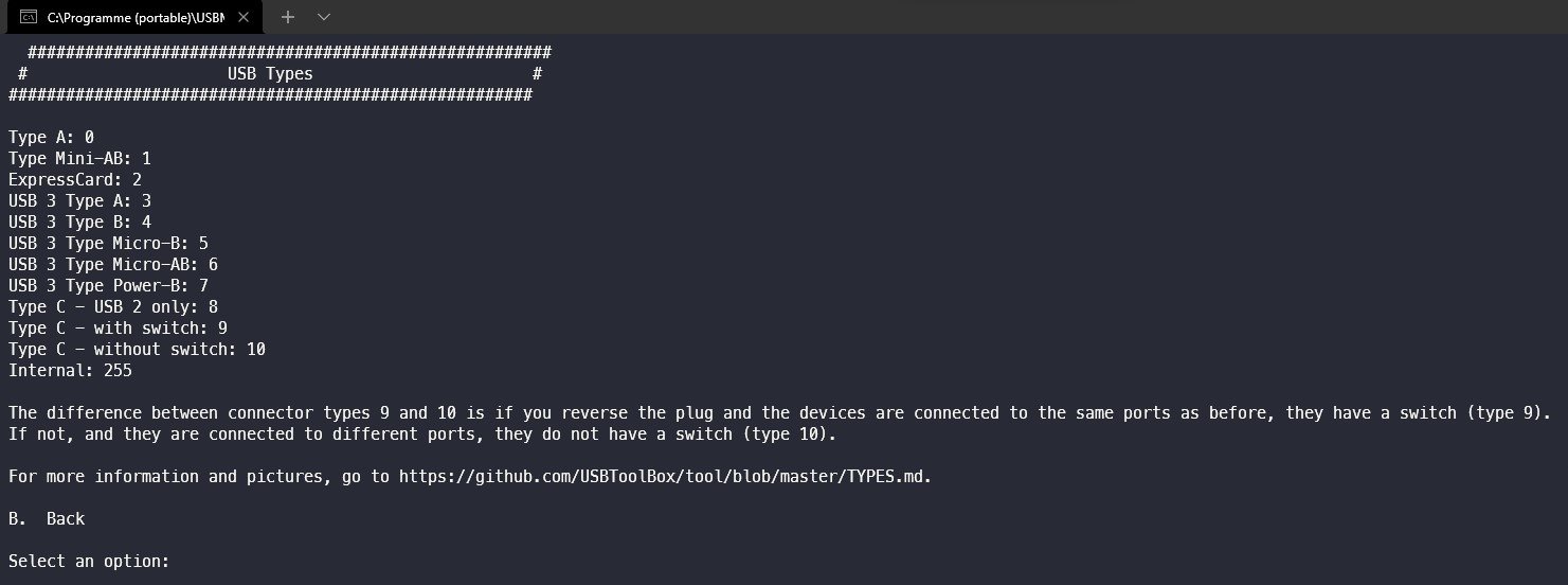

(T): Pokaż typy: pokazuje różne typy złączy (bardziej szczegółowy opis, w tym zdjęcia, zobacz tutaj:
https://github.com/USBToolBox/tool/blob/master/TYPES.md
Show Types.jpg (62.2 KiB) Przejrzano 7523 razy
Dla tych punktów:
change type.jpg (16.51 KiB) Przejrzano 7523 razy

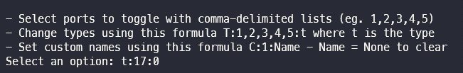

- Wybierz porty ...: zaznacz i odznacz pojedyncze porty.
- Zmień typy: Jeśli program, na przykład: nieprawidłowo zadeklarował port, możesz użyć tego do zmiany typu. W tym przykładzie t:17:0 zmieni porty 17 i 6 z typu 3 (USB 3 typ A) na typ 0 (USB 2 typ A).

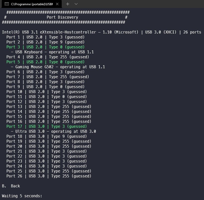

1) 1) Discover Ports: - Odkryj porty: włóż USB-stick do wszystkich portów
all ports Optiplex.jpg (122.39 KiB) Przejrzano 7519 razy

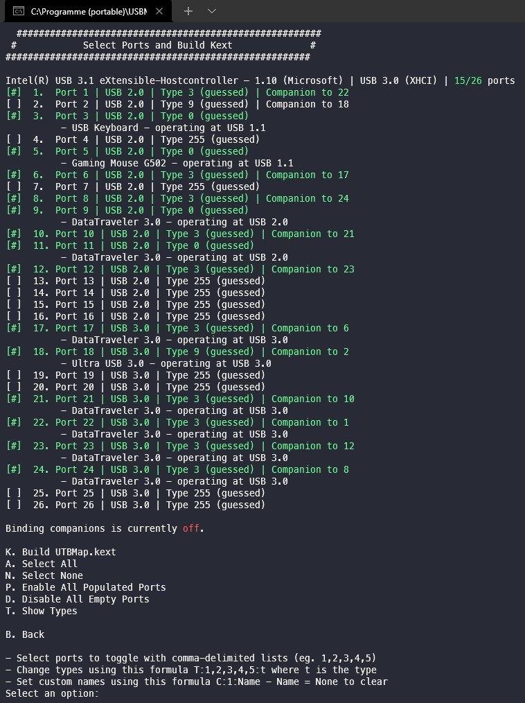

2) Wygląda to tak w menu „Select Ports ... - Wybierz porty...”:
all ports Optiplex2.jpg (141.38 KiB) Przejrzano 7519 razy
3) Aby utrzymać limit portów wynoszący 15, dezaktywuję funkcję towarzyszącą w menu Ustawienia i odznaczam część USB 2 (port 2) z portu USB-C. Po prostu wpisz 2 i naciśnij Enter, porty 2 i 18 zostaną dezaktywowane)

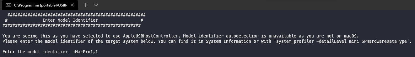

4) Teraz można utworzyć oba teksty (UTBMap.kext i USBMap.kext) za pomocą (K) Enter. Po prostu przełącz się w menu Ustawienia (Użyj klas natywnych). Podczas tworzenia USBMap.kext zostaniesz zapytany o SMBIOS: używam np. iMacPro1,1

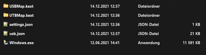

5) Otrzymasz wygenerowane teksty w katalogu USBToolBox:
6) jeśli użyty został UTBMap.kext, konieczny jest również USBToolBox.kext z Github skopiowany je do folderu EFI, a następnie dokonać wpisu w config.plist. Upewnij się, że wpis z USBToolBox.kext ma ścieżkę wykonywczą.
USBToolbox.kext nie jest wymagany dla USBMap.kext.
