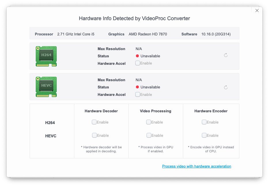

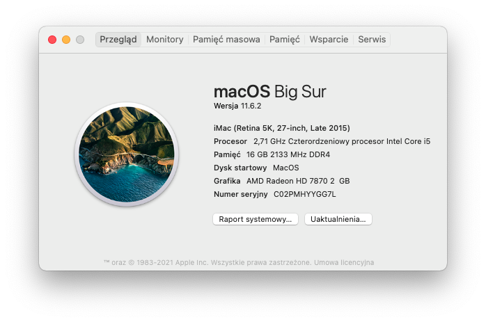

Zainstalowałem Hackintosh-a na płycie H110M-K z najnowszym biosem. Procesor i5-6400, grafika AMD Radeon HD 7870 2 GB. Karta to Sapphire HD 7870 - bios karty nie ma UEFI. W biosie płyty głownej musiałem zostawić CSM na właczone - inaczej nie uruchamiała się wogóle.
System Big Sur na opencore 0.7.6 wstaje ładnie - niby wszystko działa, karta graficzna wykryta przez system, tylko nie działa akceleracja sprzętowa :/
Co zrobic żeby to zadziałało???
Prosze o każdy trop!

"nie działa akceleracja sprzętowa", jak to się to objawia? Bo widzę na screenie - akcelerację w systemie jakby miał, rozpoznaje pamięć karty itd. Co nie działa to kodowanie video. AMD Radeon HD 7870 nie obsługuje HEVC z tego co pamiętam. Ale H264 powinien.

GLView pokazuje że karta jest działa, a VideoConverter nadal nie wspiera choćby H264
