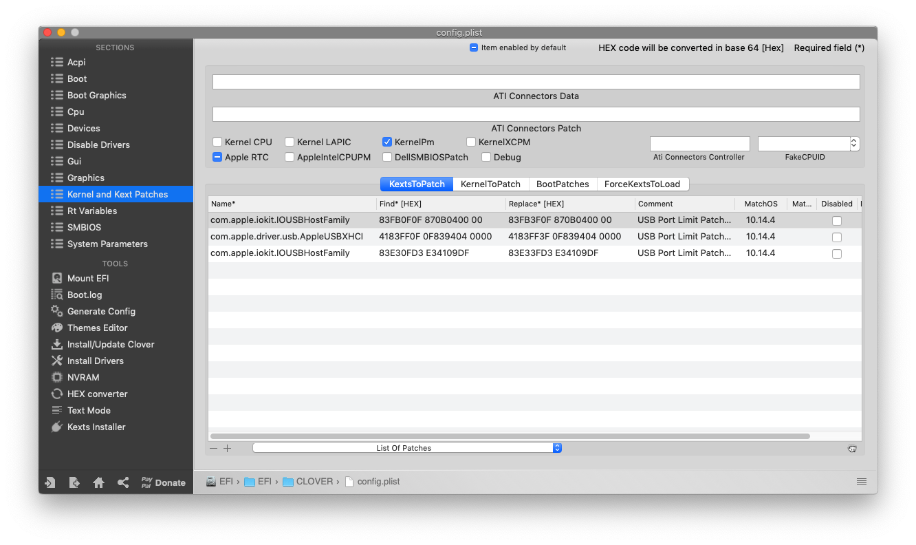

Dokonujemy wpisu w config.plist, który zwiększa limit portów systemu operacyjnego - zawsze pasujący do wersji systemu operacyjnego.
Przykładowo dla 10.14.4 wpisujemy w config.plist w SEKCJI Kernel and Kext Patches (SS1.png):
Patch #1:
Name*: com.apple.iokit.IOUSBHostFamily
Find* [HEX]: 83FB0F0F 870B0400 00
Replace* [HEX]: 83FB3F0F 870B0400 00
Comment: USB Port Limit Patch 1 ©PMHeart
MatchOS: 10.14.4
Patch #2:
Name*: com.apple.driver.usb.AppleUSBXHCI
Find* [HEX]: 4183FF0F 0F839404 0000
Replace* [HEX]: 4183FF3F 0F839404 0000
Comment: USB Port Limit Patch 2 ©PMHeart
MatchOS: 10.14.4
Patch #3:
Find* [HEX]: 83E30FD3 E34109DF
Replace* [HEX]: 83E33FD3 E34109DF
Comment: USB Port Limit Patch 3 ©PMHeart
MatchOS: 10.14.4

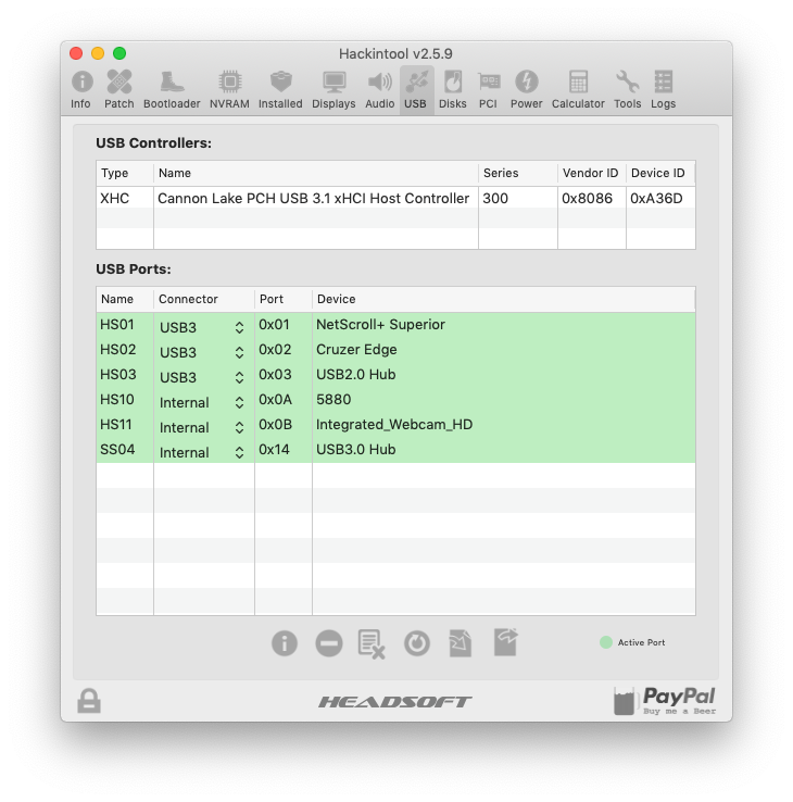

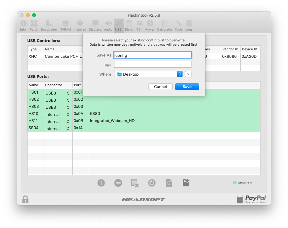

Uruchamiamy Hackintool i przechodzimy do zakładki Intel // od niedawna Path//, gdzie ustawiamy Generation i Platform ID dla swojego komputera, dla Haswell przykładowo jak w ilustracji SS2.png.
Przechodzimy do zakładki USB (i na dole po prawej) i klikamy Refresh.
Podłączamy pamięć USB 2.0 do wszystkich portów USB. Hackintool oznakuje wszystkie używane porty na zielono.
Podłączamy pamięć USB 3.0 do wszystkich portów. Hackintool oznakuje wszystkie używane porty na zielono.
Usuwamy nieużywane porty (nie zaznaczone na zielono, (naznaczamy i przyciskiem „Zakaz wjazdu” i usuwamy).
Jeśli błędnie wykryte, ustawiamy typ portu w polu „Connector”. Najczęściej program jednak wykrywa typ USB.
Na złączach USB-C oznaczamy TypeC + Sw. (SS4.png)
Klikamy Export (na dole 5 ikona kartki ze strzałką wychodzącą) i otrzymujemy na biurku kext do wkopiowania do Other na EFI. Kext ten jest dopasowany do modelu komputera jaki symulujemy, więc jeśli mamy iMac15,1 to będzie to dla tego modelu i jedynie dla tego.

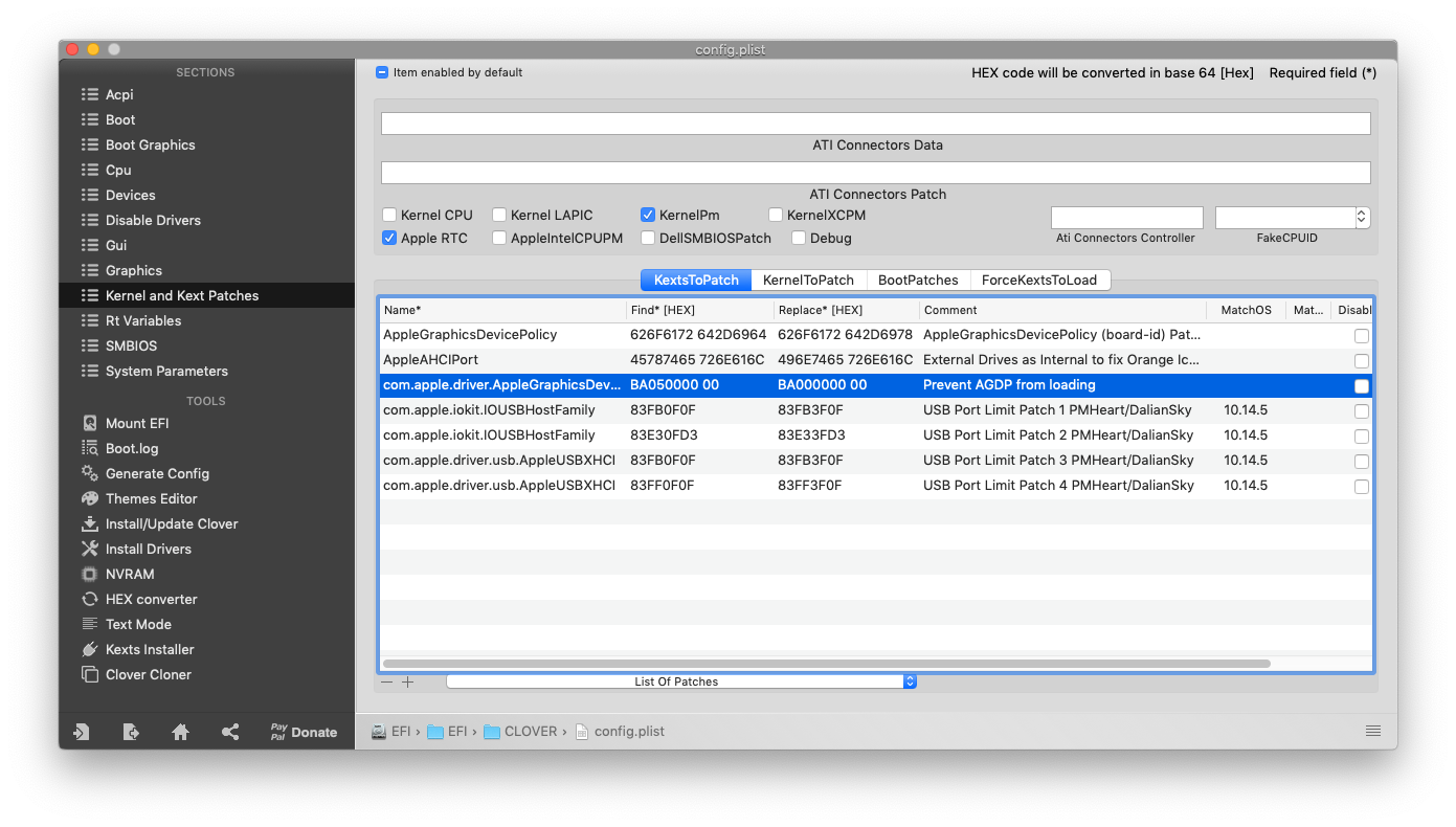

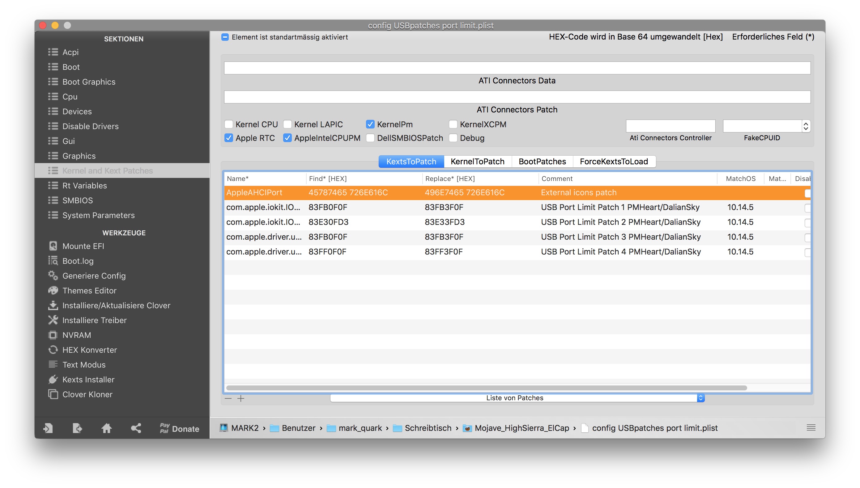

Dla 10.14.5 zmieniły się USB patches:
com.apple.iokit.IOUSBHostFamily 83FB0F0F 83FB3F0F USB Port Limit Patch 1 PMHeart/DalianSky 10.14.5
com.apple.iokit.IOUSBHostFamily 83E30FD3 83E33FD3 USB Port Limit Patch 2 PMHeart/DalianSky 10.14.5
com.apple.driver.usb.AppleUSBXHCI 83FB0F0F 83FB3F0F USB Port Limit Patch 3 PMHeart/DalianSky 10.14.5
com.apple.driver.usb.AppleUSBXHCI 83FF0F0F 83FF3F0F USB Port Limit Patch 4 PMHeart/DalianSky 10.14.5

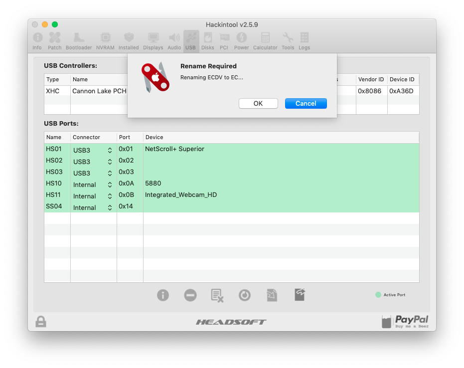

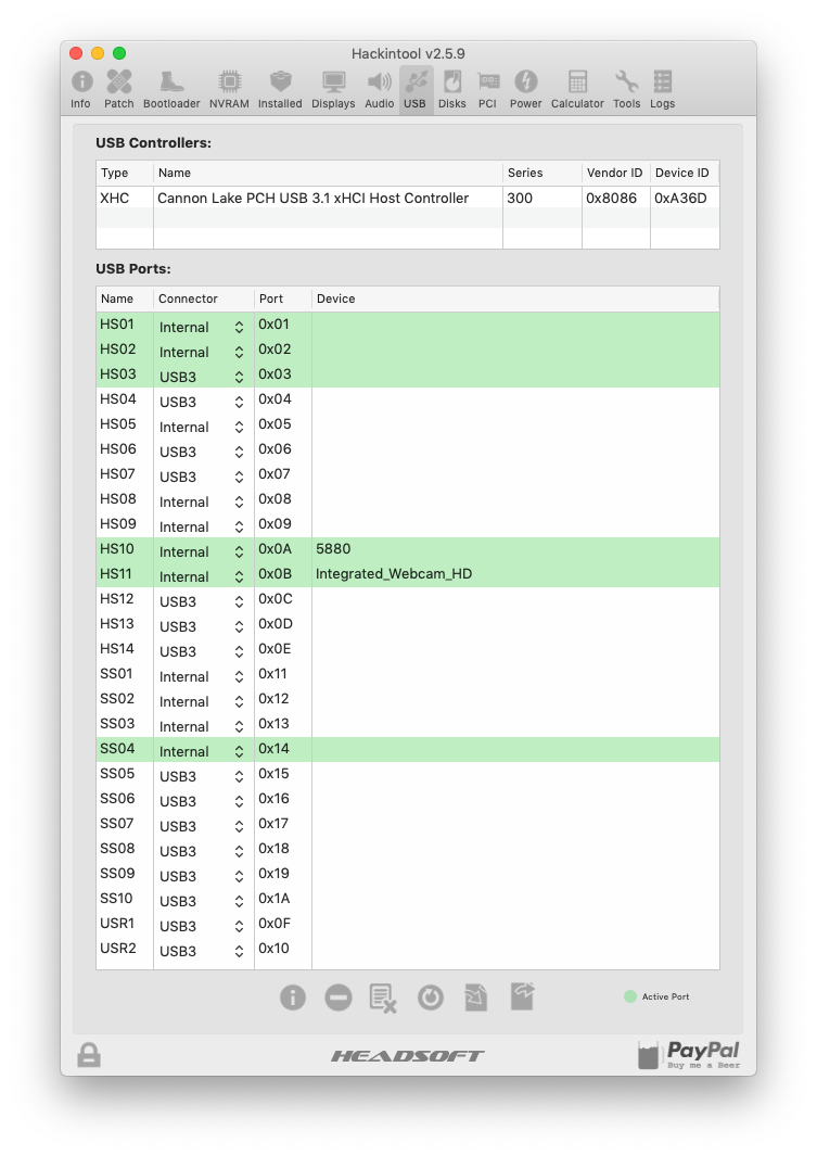

Dziś znalazłem chwilkę czasu i przeprowadziłem opisaną procedurę na moim laptopie Dell Precision 7730 z systemem
macOS 10.14.5 (18F132) Mojave. Laptop był ustawiony jako MacBook Pro 15,2 ale po bliższym przyjrzeniu się poprawiłem to na
MacBook Pro 15,1. Ta konfiguracja jest identyczna jeżeli chodzi o procesor.
Przygotowałem następujące narzędzia:
Dodałem łatki 1..4 i kext XHCI-unsupported:
Zrestartowałem maszynę. Powtykałem pamięci USB 2.0 i 3.0 we wszystkie gniazda ale ilość widzianych urządzeń już się

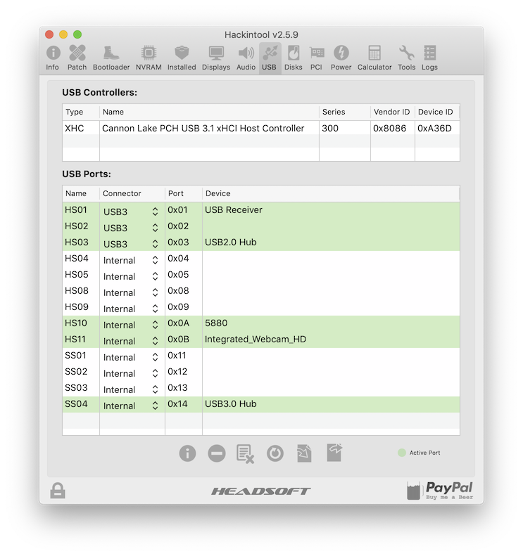

nie zmieniła. Usunąłem niepotrzebne porty:

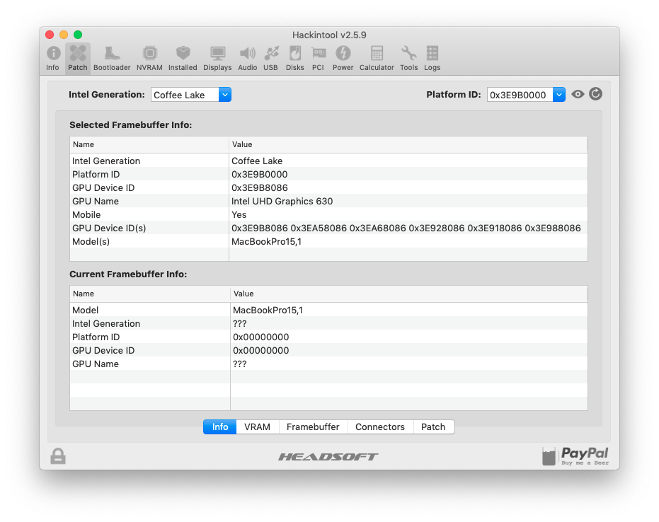

i ustawiłem właściwy procesor:
Potem spróbowałem wygenerować łatkę. Okazało się, że nowsza wersja Hackintoola zaproponowała mi podmianę
w DSDT:
oraz zamontowała EFI. Próbowała też poprawić automatycznie config.plist ale przekierowałem to na biurko:

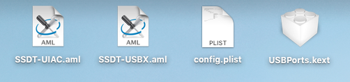

W wyniku czego powstały cztery pliki:
EFI miałem już zamontowane więc przegrałem USBPorts.kext do /Volumes/EFI/EFI/CLOVER/kexts/Others.
Usunąłem kext USBInjectAll. Zostawiłem XHCI-unsupported. Potem pliki *.aml przegrałem do/Volumes/EFI/
EFI/CLOVER/ACPI/patched

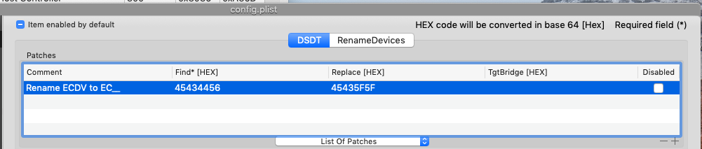

Ręcznie dodałem łatkę z pliku config.plist do tego w EFI:

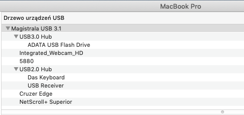

Po restarcie mam taki typowy zestaw urządzeń USB:
A Hackintool pokazuje domyślnie to co po usunięciu:
po czym wnioskowałem, że operacja się udała - pacjent też żyje
Niestety USB nadal działa dziwnie. Wypiąłem myszkę widzianą jako NetScroll+ Superior i zacząłem używać
mojej głównej myszki Logitech MX Master 2S na USB Receiver. Po dwóch trzech minutach cały podsystem USB
zdechł
Wszystkie urządzenia USB przestały działać, wypinanie nie pomaga. Musiałem zrestartować maszynę.
Teraz od godziny jest ok ale nie czuję się zbyt komfortowo

Przećwiczyłem oba warianty:
a) Zostawiłem kext USBPorts i wywaliłem pliki SSDT-[UIAC|USBX].aml;
....Hackintool pokazuje oczekiwany zestaw portów USB, wszystkie na zielono;
b) Wywaliłem kext USBPorts i przywróciłem pliki SSDT-[UIAC|USBX].aml;
....Hackintool pokazał coś takiego:
rozumiem, że to drugie podejście się nie sprawdza?
PS. Dziś zaliczyłem jakieś 6 zwisów USB, dochodzę do wniosku, że głównym winowajcą jest klawiatura dedykowana dla maka
