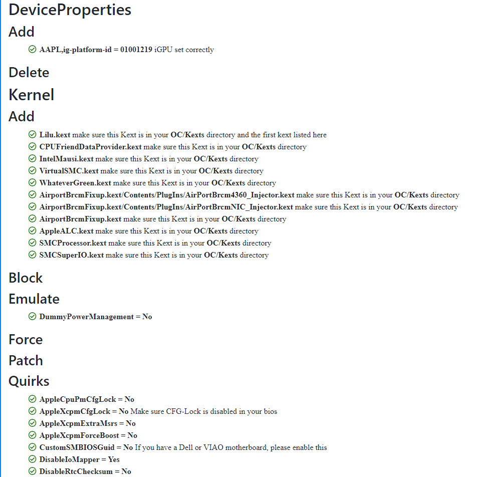

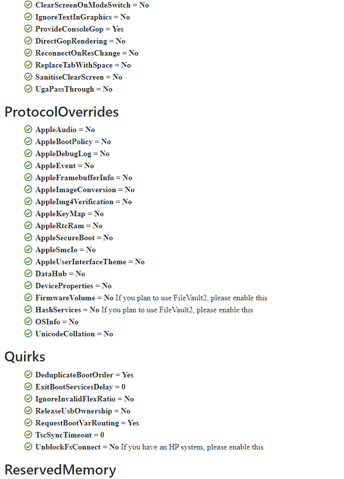

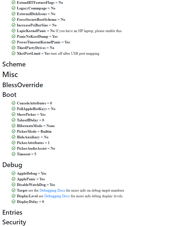

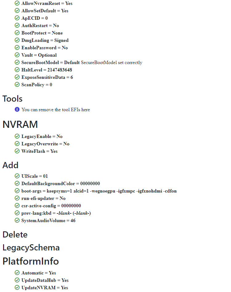

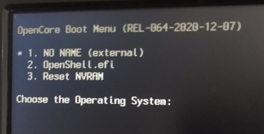

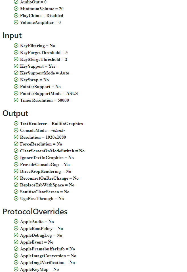

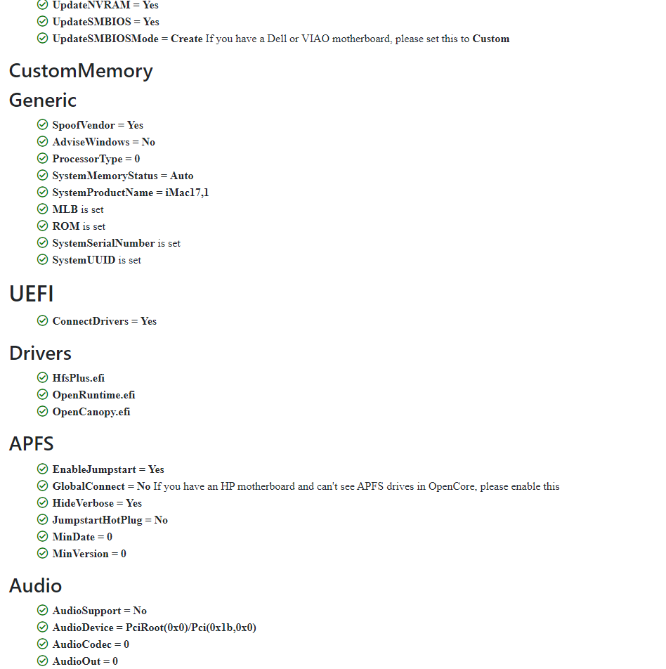

Mam problem z uruchomieniem systemu. Na ekranie pojawia się Opencore boot menu a poniżej nie można wybrać systemu mac os. Dodam że po chwili ekran staje się czarny i wszystko z niego znika. Sprawdzając listę configp.list dla wersji opencora 0.63 wszystko jest w porządku. Nie wiem w czym jest problem. Proszę o pomoc.

Re: problem z uruchomieniem systemu
Za mało informacji, można tylko gdybać.
Włącz tryb verbose. Wersja OC 0.6.4 posiadała jeszcze Bootstrap, nie używał bym tego. Lepiej aktualizować OC.
BIOS jak masz ustawiony. Poradziłeś sobie z CFG Lock?

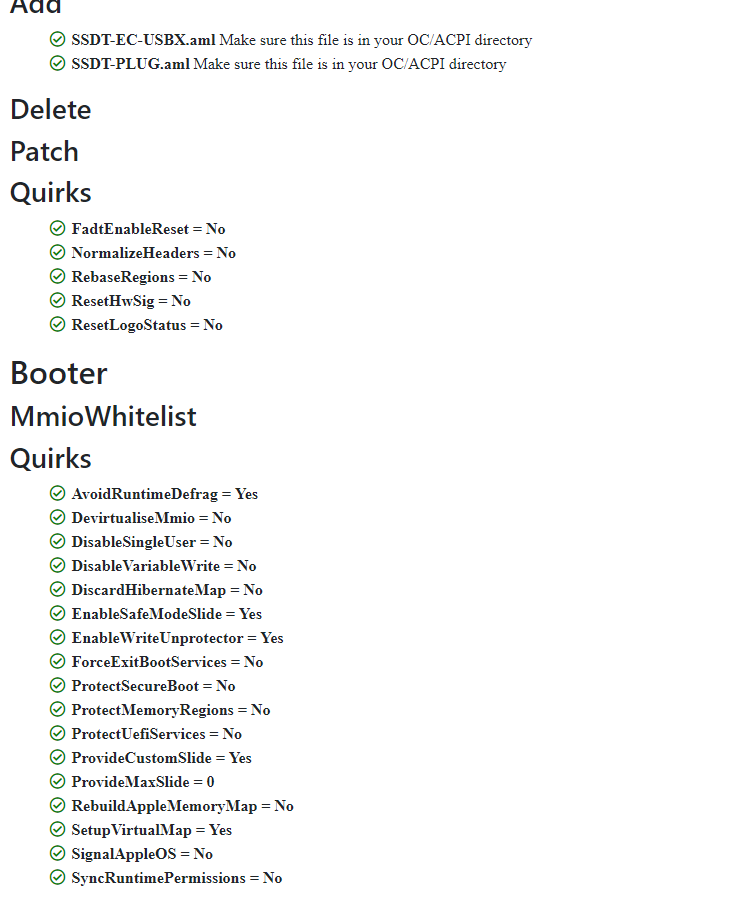

Brakuje części ACPI w screenshotach, masz kartę WIFI wymienioną?

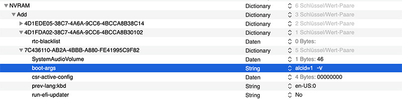

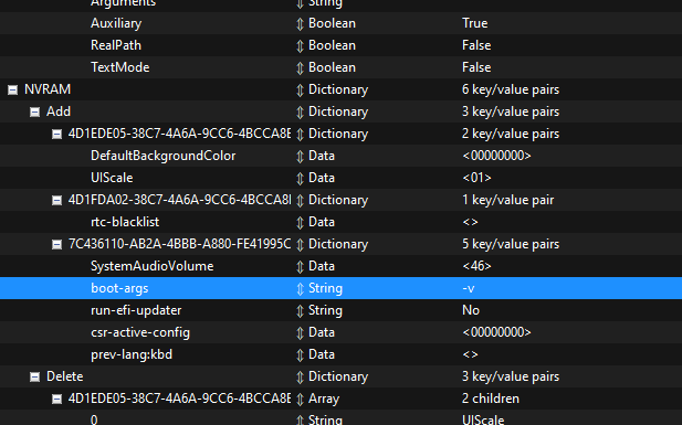

Ale nie w Windows!!!
Tylko w OpenCore!
W config.plist wystarczy dodać -v
w 7C436110-AB2A-4BBB-A880-FE41995C9F82/boot-args.

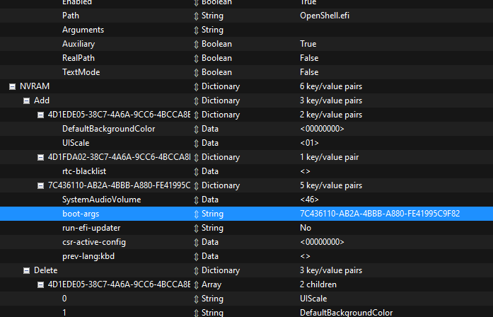

bhfsdajhb
Posty: 10
Rejestracja: 08 lut 2022, 11:21
Post autor: bhfsdajhb »
gdzie to wkleić?
bhfsdajhb
Posty: 10
o to chodziło?
Screenshot 2022-02-08 125454.png (34.35 KiB) Przejrzano 9356 razy
Tak, tylko usuń to co tam teraz jest.

co do ACPI to mam to w folderze
Screenshot 2022-02-08 131253.png (4.69 KiB) Przejrzano 9324 razy
Acpi wydaje się być OK.
