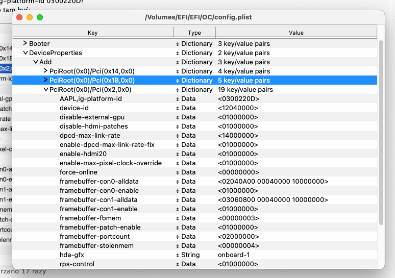

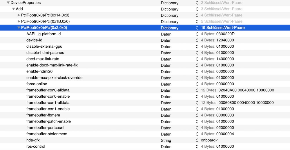

użyłeś, albo użyłaś AAPL,ig-platform-id 0300220D?
Może coś takiego powinno tam być:
viera.fx
Posty: 2
Rejestracja: 18 paź 2020, 11:06
Re: Monterey OpenCore 0.8.8 install
Post autor: viera.fx »
Zrzut ekranu 2023-03-6 o 15.11.49.png (145.79 KiB) Przejrzano 6233 razy
A jakże by inaczej Kolego... ;)

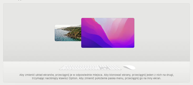

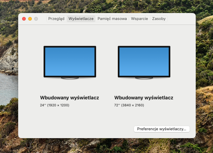

problem nie został zażegnany lecz adapter DP->DVI rozwiązał problem a i udało się podłączyć TV jako drugi "display" co też cieszy :)
