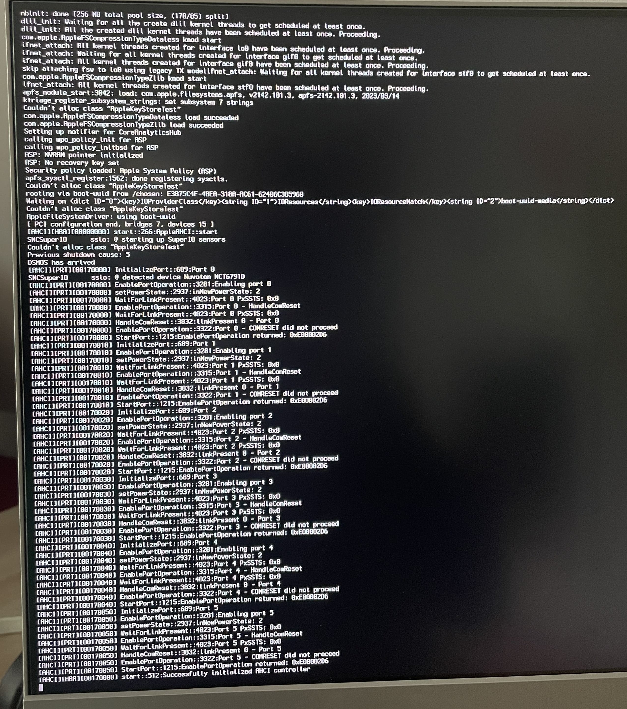

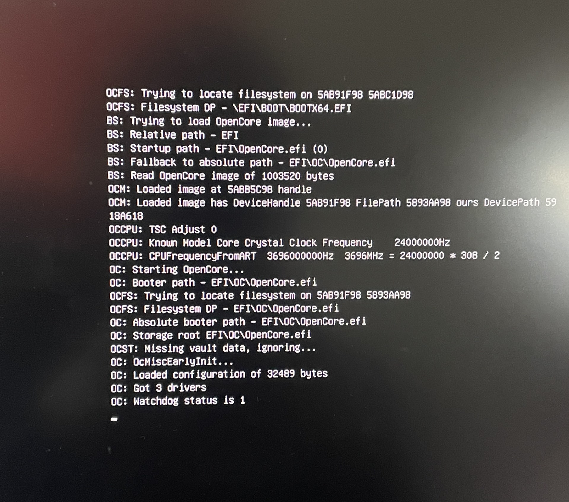

Poniżej kolejność jaki miałem verbose:
Tutaj zaraz po odpaleniu pendrive:
Następnie wyświetlało się menu OC i wybierałem zawsze opcję z "(external)".
Czy w menu powinno się wyświetlać opcja EFI do wyboru, bo nigdy nie miałem?
Potem wyświetlało się to co poniżej i na tym etapie był stop.
To wyświetlało się po kilkunastu sekundach pauzy na poprzednim ekranie.

Cokolwiek bym nie zrobił zawsze ostatnia linijka logów zawierała [EB|#LOG:EXITBS:START], a ostatnia linijka verbose Succesfully initialized AHCI Controler.
W czym może być problem i co jeszcze mogę zrobić?

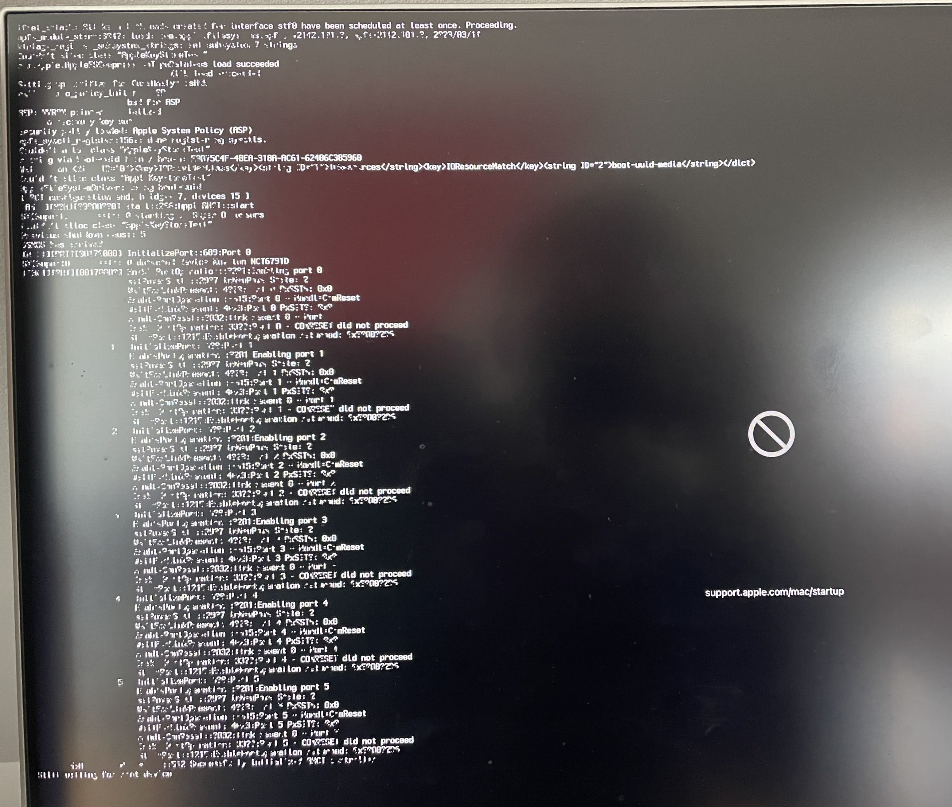

Ale wywaliłem kexta którego stworzyłem mapując USB i wrzuciłem USBInjectAll i ruszyło do przodu ale ekran robi się czarny ale komputer dalej działa a po jakiś 5 min się wyłącza. Jak wypnę USB to się włącza ponownie ale dalej bez obrazu.

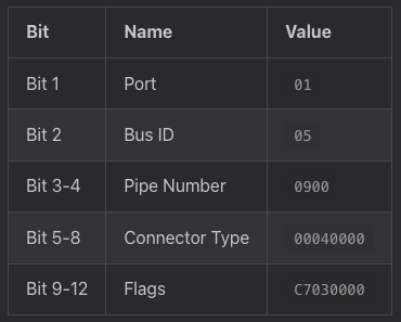

Z tego co rozumiem potrzebuję wrzucić poniżej PciRoot(0x0)/Pci(0x2, 0x0)
wartości x2 takie jak:
framebuffer-conX-enable oraz framebuffer-conX-alldata. Tyle, że nie jestem w stanie znaleźć pasujących wartości.
W framebuffer-all-data mam wpisać takie dane jak niżej:
Screenshot 2023-04-10 at 22.57.53.png (21.66 KiB) Przejrzano 4475 razy

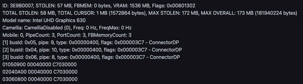

Tyle, że według manuala Whatevergreen https://github.com/acidanthera/Whatever ... elHD.en.md to ja mam posiadam 3x DP:
Screenshot 2023-04-10 at 22.58.07.png (79.94 KiB) Przejrzano 4475 razy
Bo to jedyny wpis który ma model name: UHD 630 oraz 3 x connectors ale tyle cech wspólnych.
