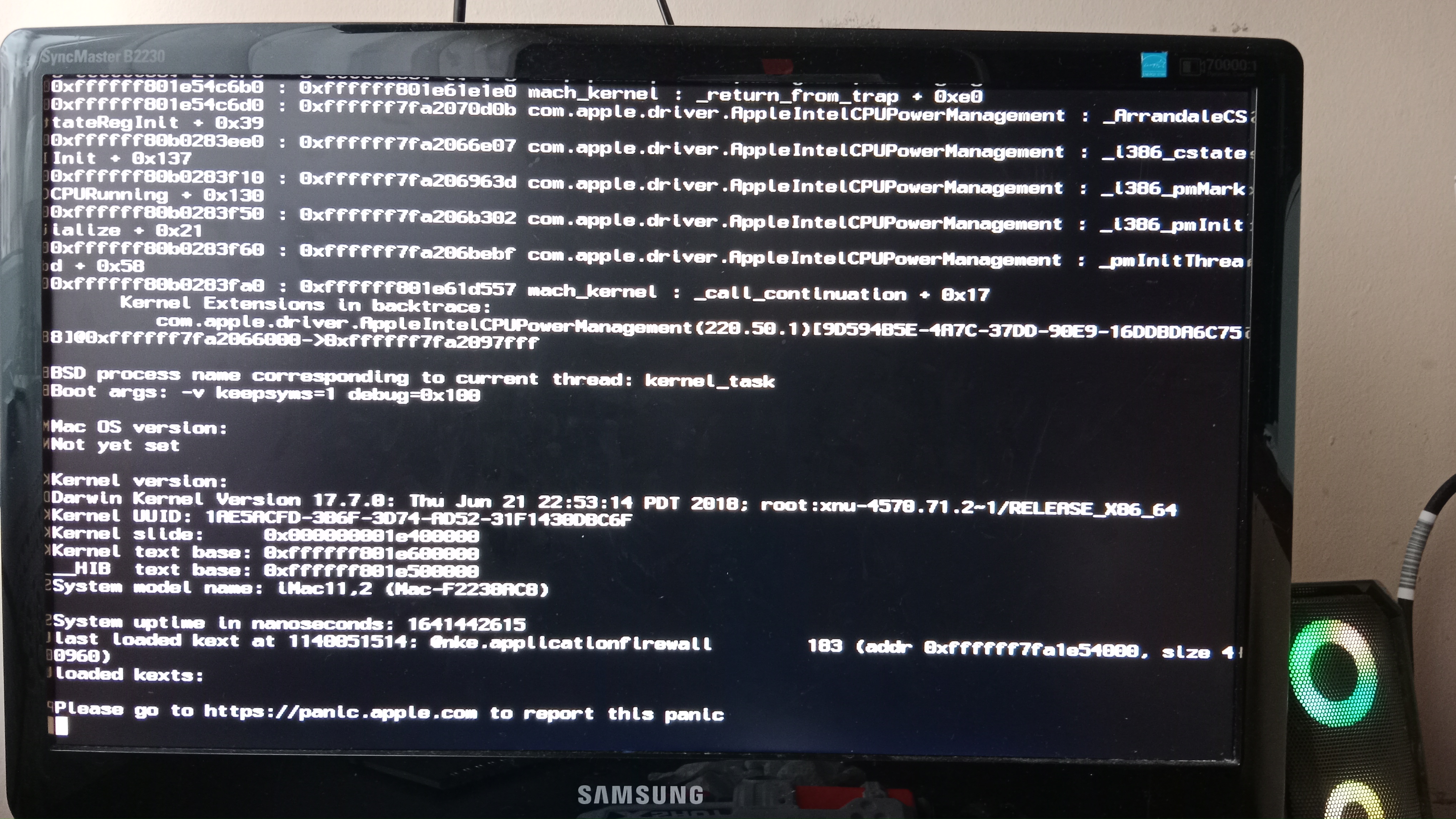

Kernel panic :(
Re: Hight Sierra się nie uruchamia.
Nie mówiłem że się będziesz męczyć?
Dorzuć kext: NullCPUPowerManagement.kext
