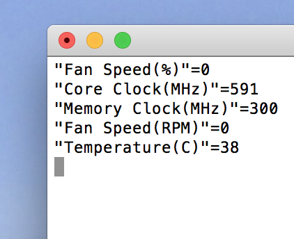

Najprościej używając programu terminal, wstawiamy następujący rozkaz:
while sleep 1; do clear;ioreg -l |grep \"PerformanceStatistics\" | cut -d '{' -f 2 | tr '|' ',' | tr -d '}' | tr ',' '\n'|grep 'Temp\|Fan\|Clock'; done
Otrzymujemy:
foto 2019-05-15.png (43.64 KiB) Przejrzano 6252 razy

No i pokazuje obroty wentylatorów.
