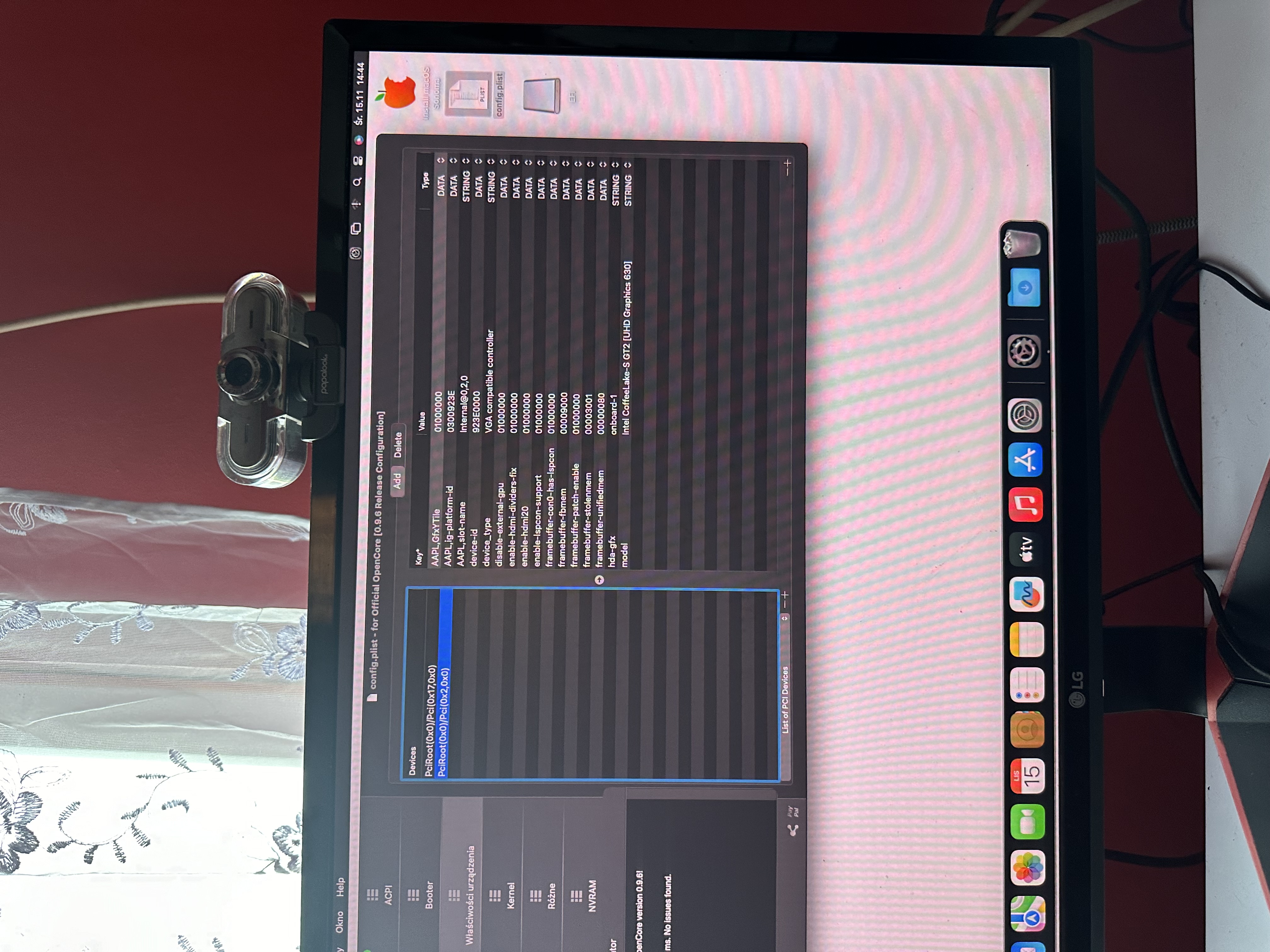

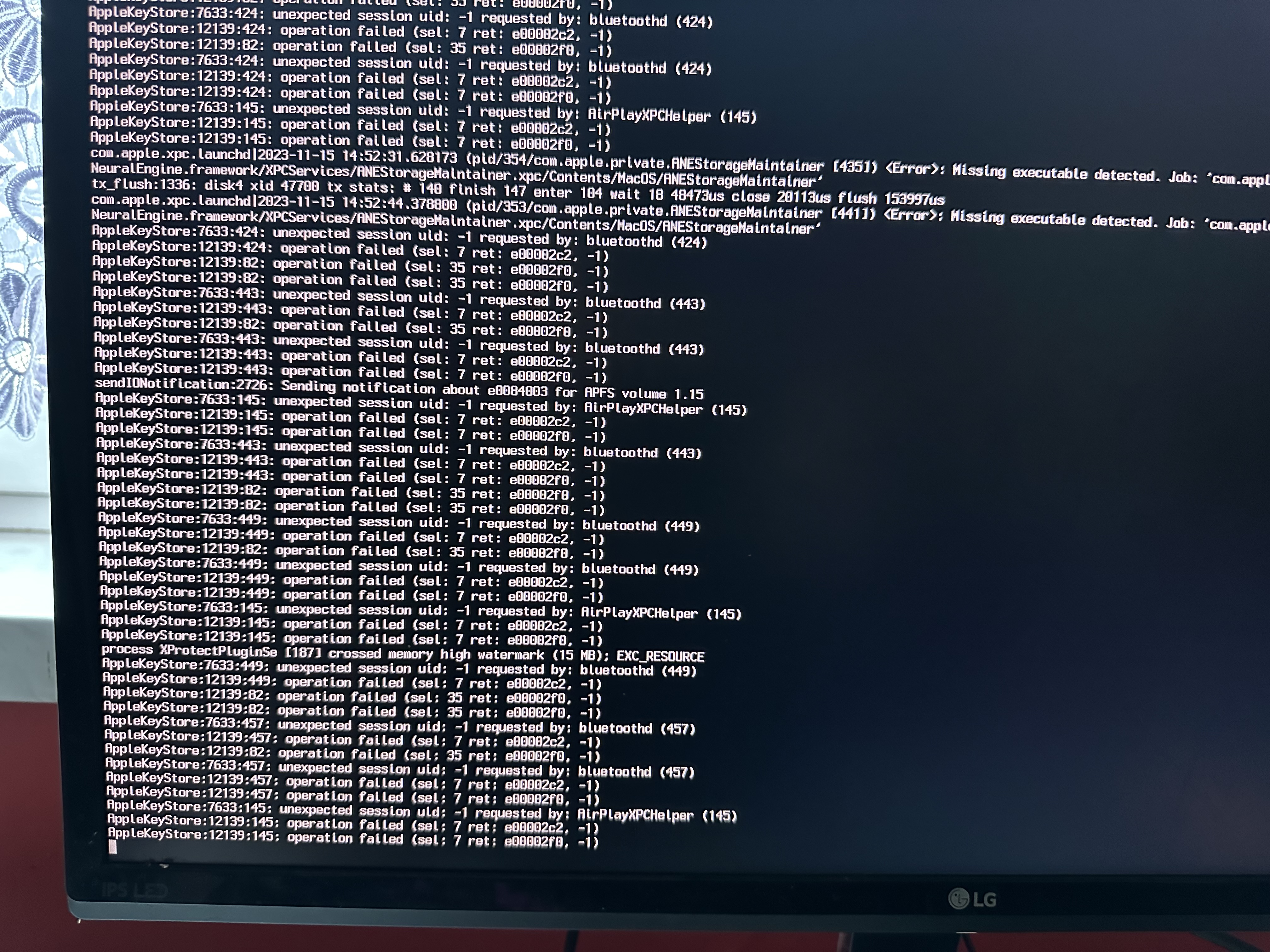

Witam, pacjent to ASRock h310cm-dvs z i5-8400 i uhd 630, gdy dodaje wpisy i włączam od nowa to system nie wstaje i sypie błędami. Efi posiadam na pendrive, bo chciałem żeby bootowalo jak pendrive będzie wpięty.
Bez tych wpisów, normalnie system wstaje.
Wpisy do nvram
-v alcid=1 watchdog=1 -igfxvesa -wegnoegpu
Kexty:
Lulu, VirtualSMC, AppleALC, ApplelGC, IntelMausi, NVMeFix, SMCProcessor, SMCSuperIO, USBInjectAll, WhateverGreen, XHCI-unsupported

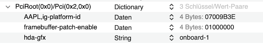

Co by powiedział ten komp na to:
<key>PciRoot(0x0)/Pci(0x2,0x0)</key>
			<dict>
				<key>AAPL,ig-platform-id</key>
				<data>BwCbPg==</data>
				<key>framebuffer-patch-enable</key>
				<data>AQAAAA==</data>
				<key>hda-gfx</key>
				<string>onboard-1</string>
			</dict>
Problem z grafiką.png (38.63 KiB) Przejrzano 6046 razy

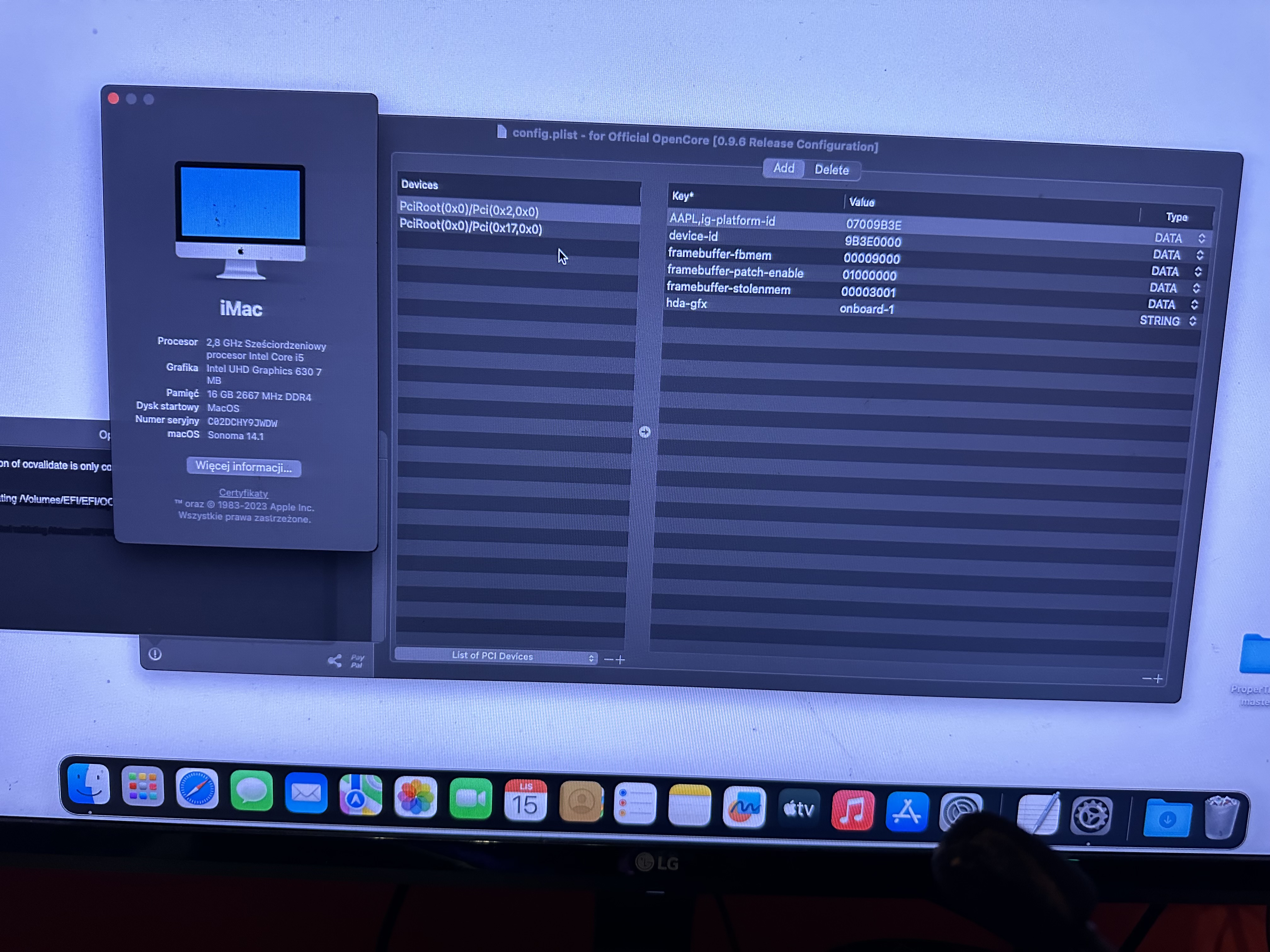

Udało mi się to ogarnąć, wstaje system ale jest problem dalej, że mam 7mb vram
Re: Problem z grafiką
Jaki masz SMBIOS (SystemProductName)?
Dodaj
device-id Data 9B3E0000
A dalej dodaj
framebuffer-patch-enable Data 01000000
framebuffer-stolenmem Data 00003001
framebuffer-fbmem Data 00009000
Kiperowxd
Posty: 9
Rejestracja: 15 lis 2023, 14:52
Post autor: Kiperowxd »
Zrobiłem to i dalej mam 7mb vram, smbios mam z iMac 19,2. Przepraszam, że zdjęcie z telefonu ale ścina się strasznie i ciężko cokolwiek zrobić

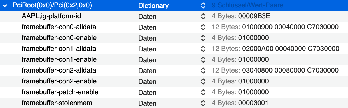

Oczywiście jest alternatywa:
Alternative to 07009B3E if it doesn't work.png (66.38 KiB) Przejrzano 5992 razy

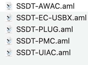

AAAA, Olarila!
Sorry ale nie poprawiam EFI pochodzących z takich stron.
Na config jest wszystko OK ale w ACPI masz coś co zastąpił bym standardowym zestawem Acidanthery.
https://dortania.github.io/OpenCore-Ins ... .html#acpi
To znaczy formalnie nie ma błędów, ale coś się mi przypomina...
Zmień może te rzeczy jak w pliku config Kopie.plist:
config Kopie.plist.zip
(1.22 KiB) Pobrany 238 razy
