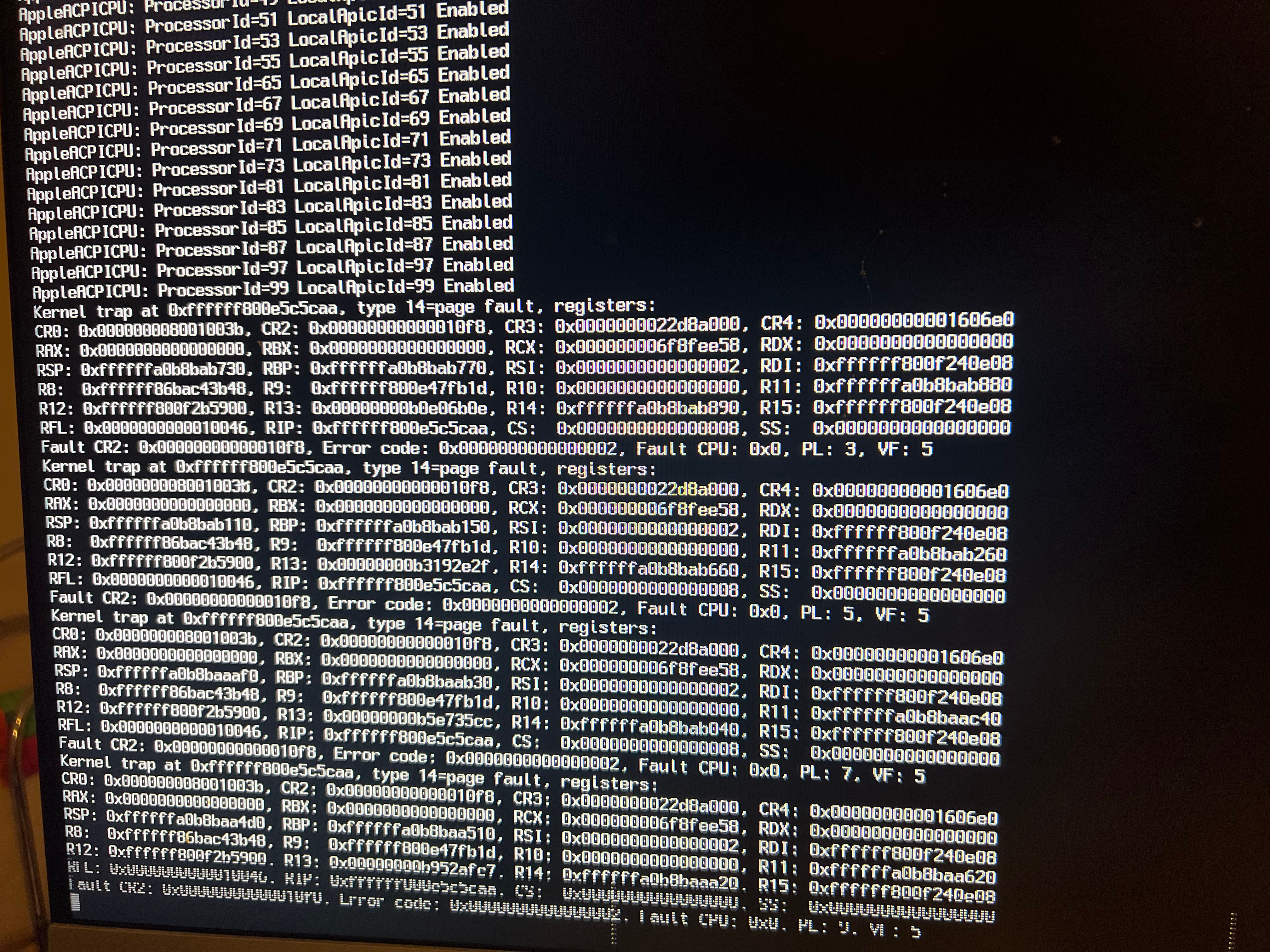

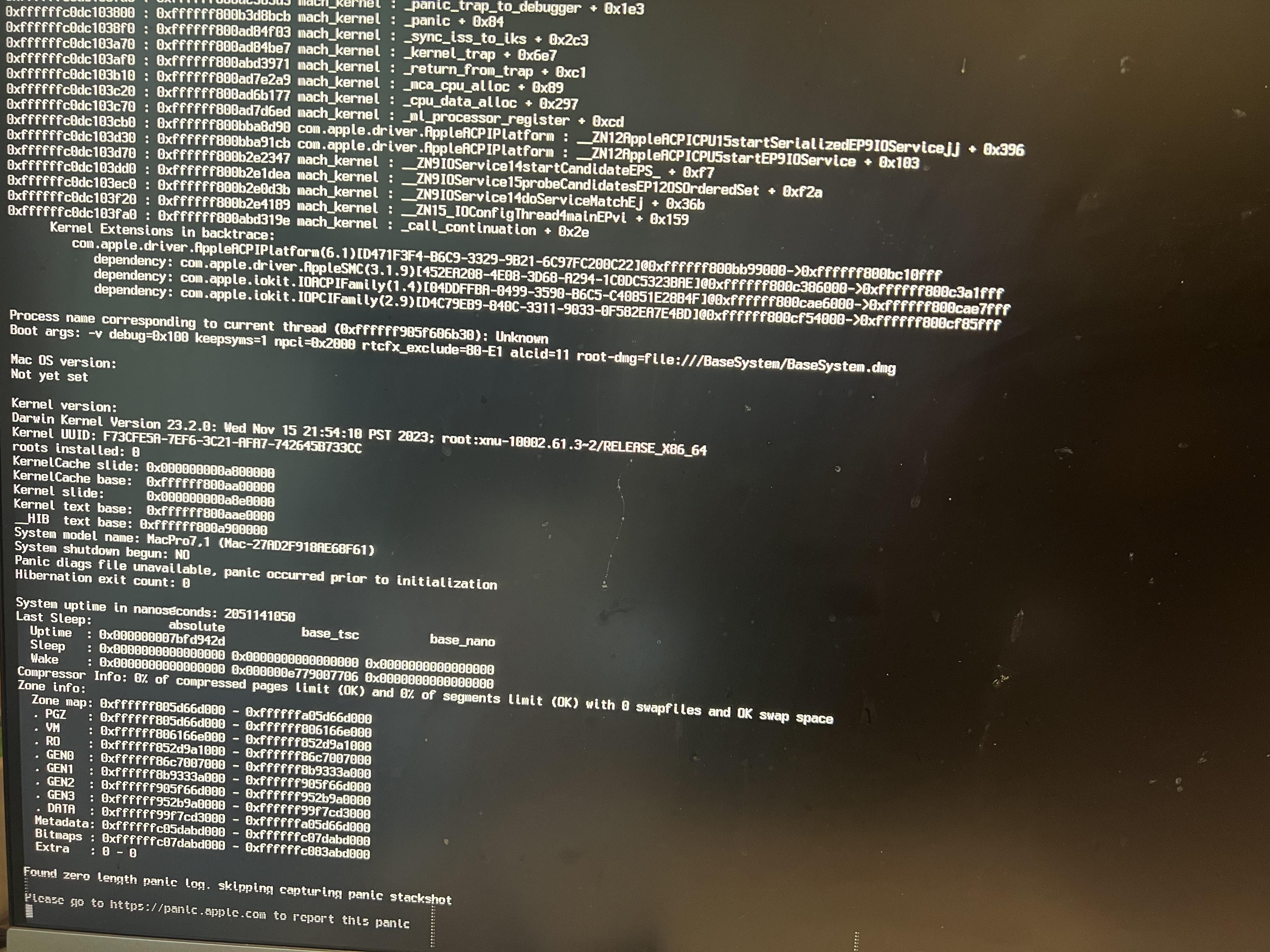

Nie wiem co robię źle ale po kolei. HP z840, 2 x Intel E5-2699 v3, 32 Gb ram, AMD Radeon Pro WX4100 4Gb. Przygotowałem instalator przy pomocy OpnCore legacy patcher 1.3.0. Następnie podmieniłem zawartość EFI na https://github.com/BillDH2k/Hackintosh- ... me-ov-file. BIOS Settings: Enable UEFI boot, set SATA to AHCI mode, Disable Vt-d, niestety nie mogę znaleść tej opcji: enable "Legacy ACPI Tables", Uruchomiłem z USB i zatrzymuje się na tym(screen w złączników. Dziękuję za pomoc.

1. Nie zaczynał bym od Sonoma na tym sprzęcie a od Big Sur.
2. Masz kernel panic w ACPI. Użyłeś EFI na sprzęt starszy? Jakie SSDT użyłeś. Co właściwie podmieniłeś? W tym EFI z linka wszystko jest na inny sprzęt.
3. A co to>> Boot args: -v debug=0x100 keepsyms=1 pci-Bx2000 rtcfx_exclude=80-E1 alcid=11 root-dmg-file://BaseSystem/BaseSystem.dmg?
Ten kernel panic wystąpił szybko, co wskazywało by na to że całkowicie spaprany jest bootloader OpenCore. Nie na ten sprzęt.

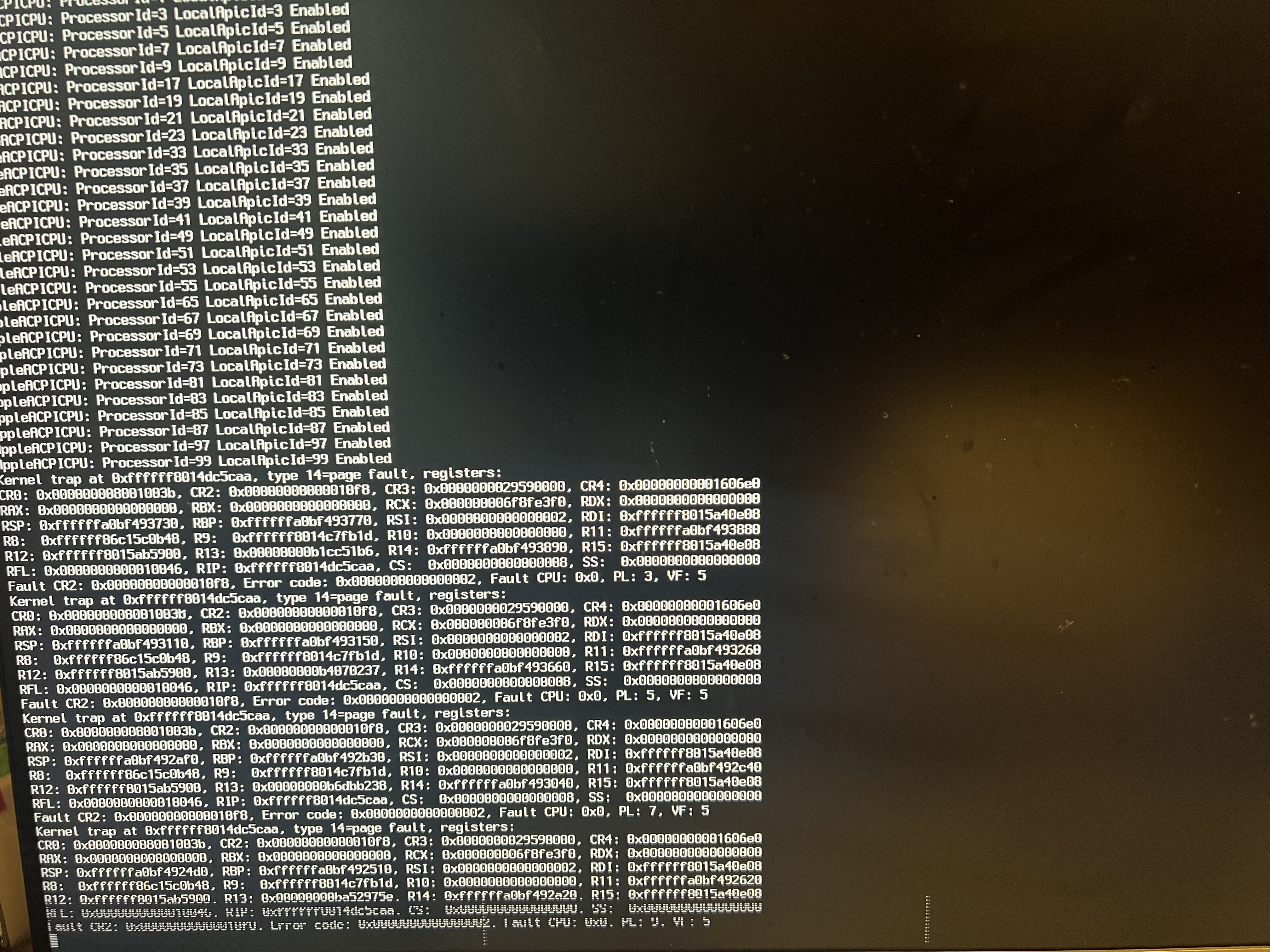

Pokazuje teraz to przy instalacji Big Sur.

Nic się nie zmieniło.
Re: Instalacja HP z840 Sonoma
Poszukaj w sieci pod hasłem: fault cr2 fault cpu 0x0 opencore
Dodaj: NullCPUPowerManagement.kext
