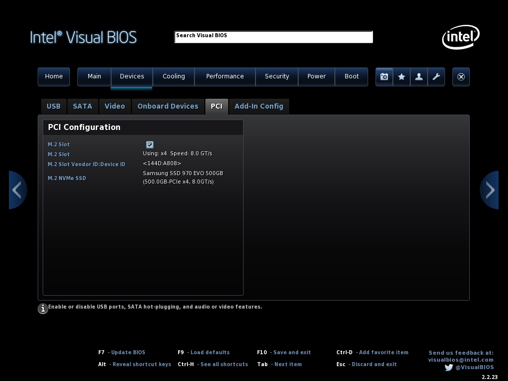

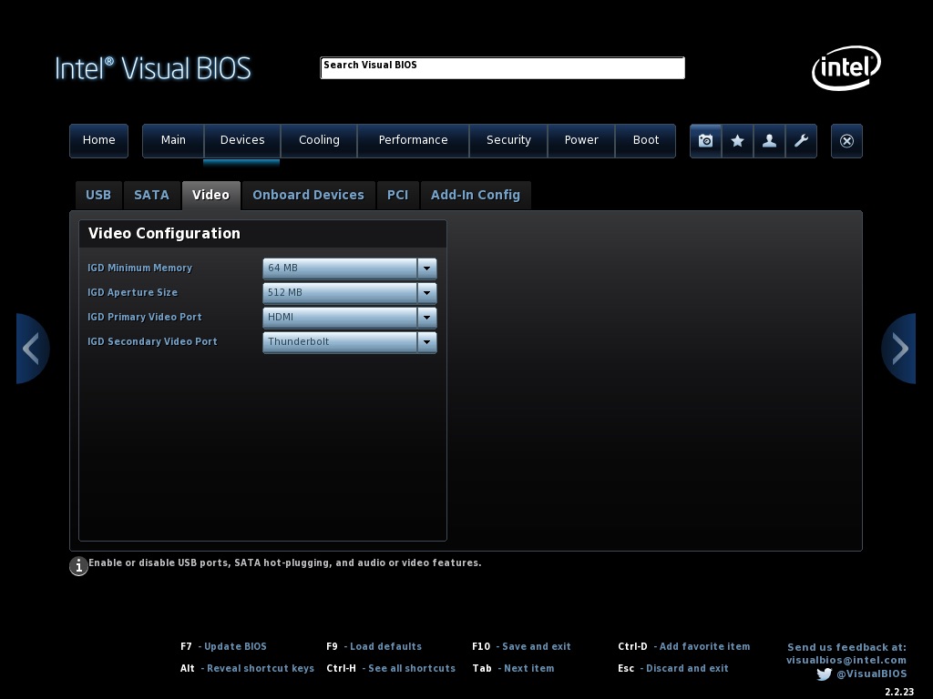

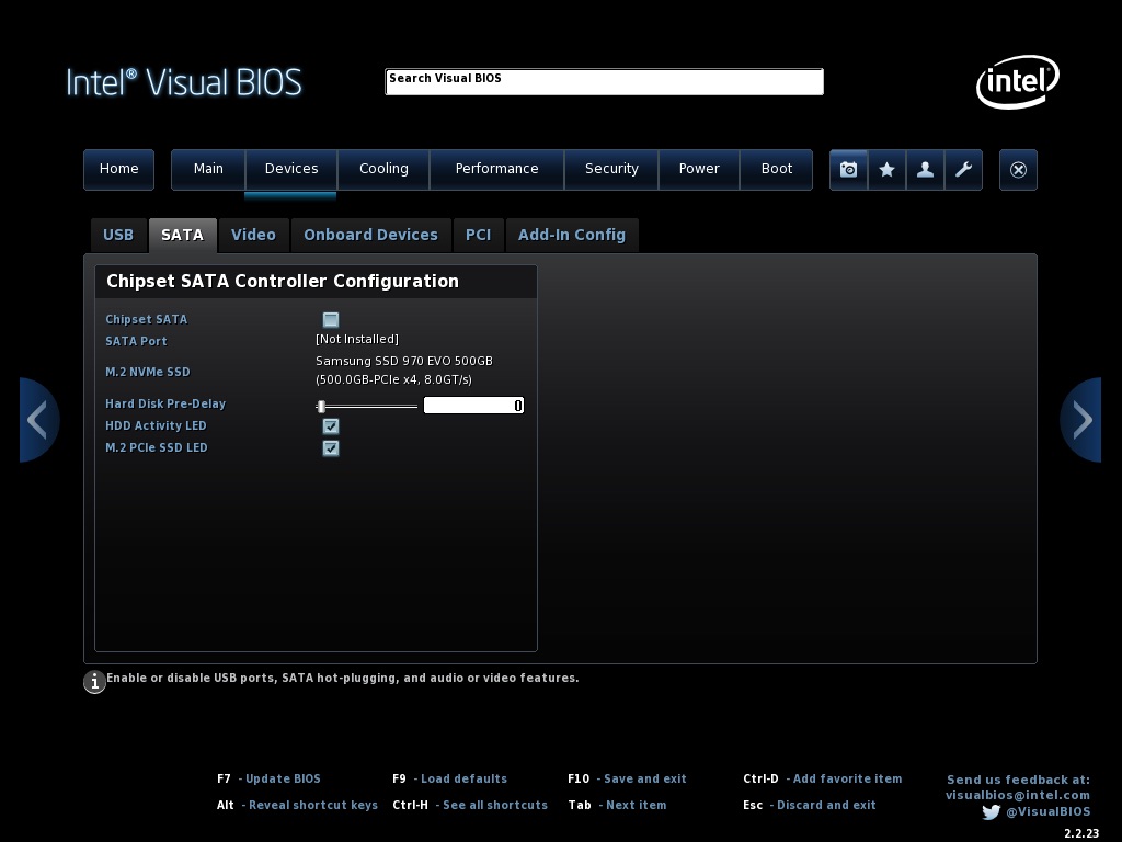

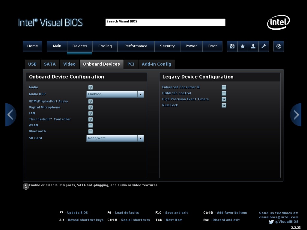

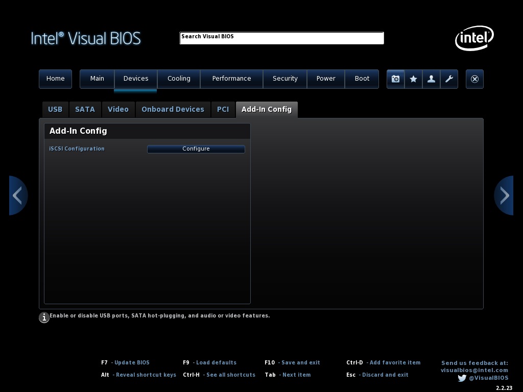

Sprzęt jest taki:
NUC8i3BEH i3-8109U 28 W Iris Plus 655 32 GB HDMI 2.0a, Thunderbolt 3 via USB-C USB 3.1 Gen 2 (×4) Gigabit Ethernet (×1), 802.11ac, Bluetooth 5.0
Jak masz nastawiony BIOS? Tu polecane nastawienia

Re: windows & mac
Następnie, ja bym wybrał inny SMBIOS. Mianowicie Macmini8,1.
Nie wiem czy ci zadziała, bo z NUC-ami nie mam nic do czynienia i składam ci EFI w ciemno, ale wypróbuj EFI z załącznika:

Re: windows & mac
Post autor: hakintosz »
dzieki wielkie ale musialem sprawdzic najpierw ten bios i faktycznie dla potomnych nalezy zrobic downgrade biosu do wersji 056 bez tego ani rusz
