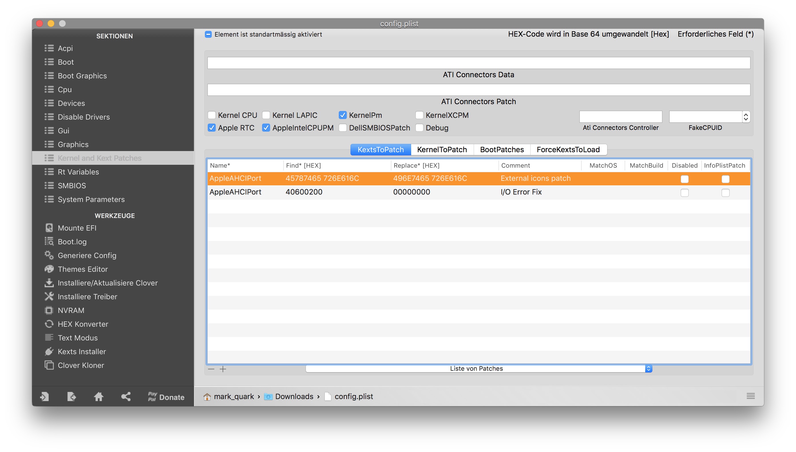

Dla potomnych - patch, aby kontroler SATA działał poprawnie (inaczej dyski wiszą jako niezainicjowane):
Try new ICH patch by vit9696.
AppleAHCIPort
Find
40600200
Replace
00000000

@razor1995
Dzięki za łatkę ale mając na względzie mniej kumatych w temacie, takich jak ja, podawaj od razu gdzie to wstawić.
Najlepiej przez odpowiedniego screenshota z Clover Configuratora albo z XCode :-)

DKnoto pisze: 31 maja 2019, 19:42 podawaj od razu gdzie to wstawić.
Screena nie mam, ale idzie do KernelAndKextPatches.
Re: Czy ruszy na tym Hackintosh?
Mogę ja dać:
Dzięki Altemirabelle, teraz mamy czarno na białym gdzie to ma być i jak jest zakodowane, czasami nie jest to jasne.
