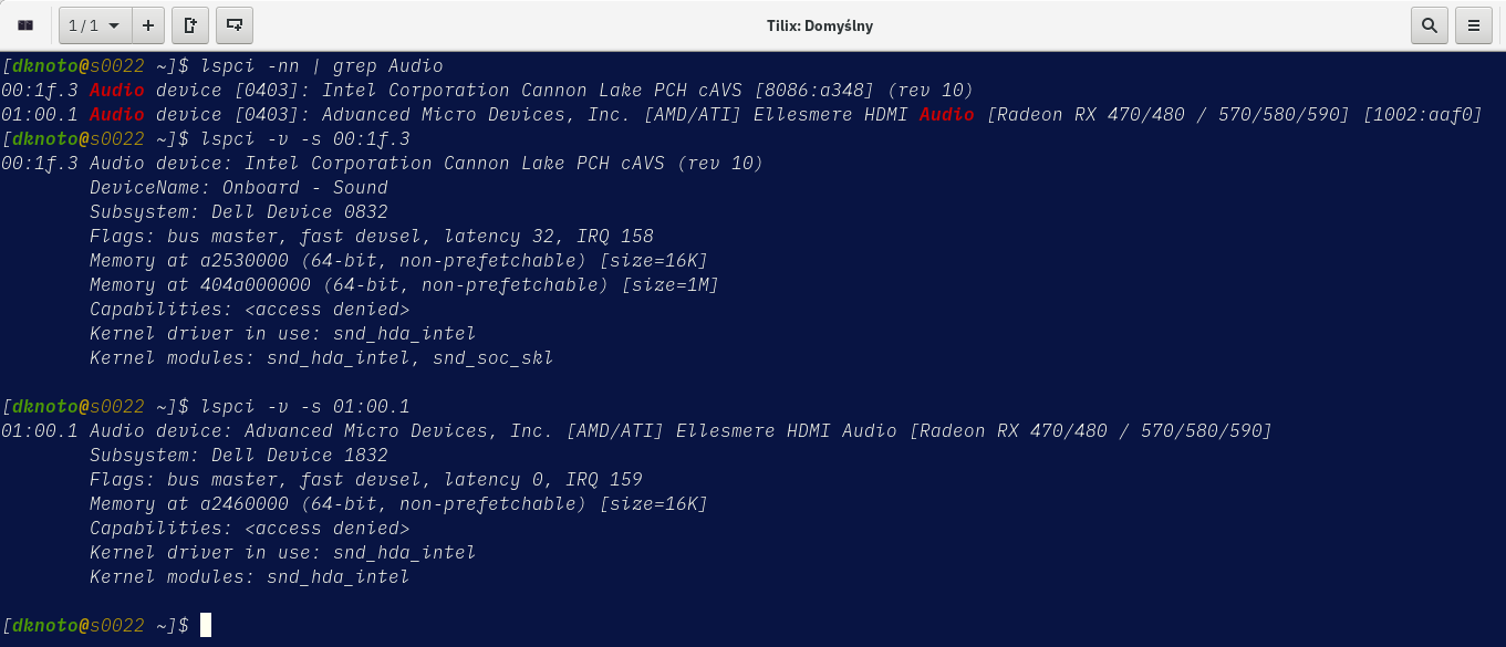

Zastanawiam się co użyć do obsługi audio. Z punktu widzenia Linuksa sprawa wygląda trywialnie:
mam dwa urządzenia audio obsługiwane przez jeden sterownik w jądrze o nazwie snd_hda_intel.
Działają wbudowane głośniki, słuchawki, audio przez HDMI i DP. Działa mikrofon.
W macOS nie jest już tak różowo, jest dziwacznie. Jak miałem AppleALC to działały mi tylko słuchawki.
Przerzuciłem się na VoodooHDA to działają mi głośniki wbudowane, słuchawki są widoczne w menu
ale ich nie sprawdzałem. Widać też 6 kanałów HDMI ale żaden nie działa :(

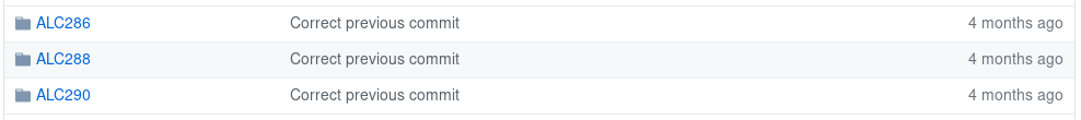

Próbowałeś innych Layout ID w AppleALC?
Tutaj znajdziesz layouty dla swojego kodeka: https://github.com/acidanthera/AppleALC ... /Resources (lub podaj jaki masz kodek dźwięku w laptopie, to poszukam ;) )

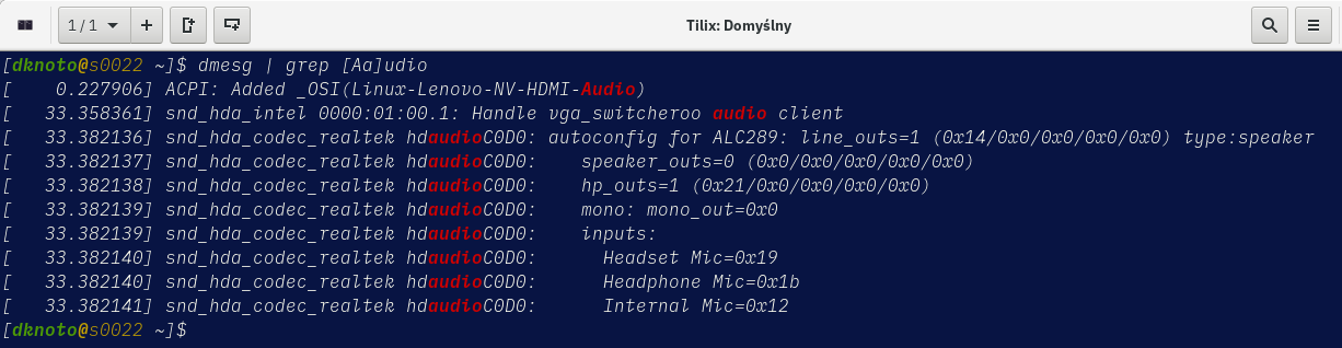

Re: Dell Precision 7730 & Audio
Teraz już nie pamiętam szczegółów ustawień dla AppleALC. W Linuksie kodek pokazuje mi następująco:
natomiast na stronie, którą podałeś, nie ma go na liście:
