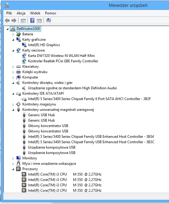

Mam wielką prośbę - czy ktoś obeznany w temacie mógłyb zerknąć na zestawienie komponentów mojego laptopa i fachowo stwierdzić czy i jaką wersję MacOS mogę zainstalować. Zależy mi aby w zasadzie działało wszystko, tj sieć, grafika, dźwięk i port USB do synchronizacji iPhone'a.

Twój laptop jest z ery non UEFI, czyli Clover musisz instalować w Legacy.
Zaczynasz naturalnie od BIOS.

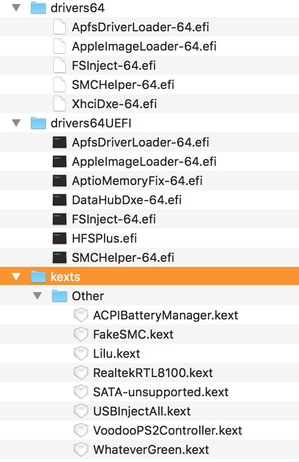

Drivery jak w załączniku.

2- w załączniku
dell.zip
(579.38 KiB) Pobrany 242 razy
