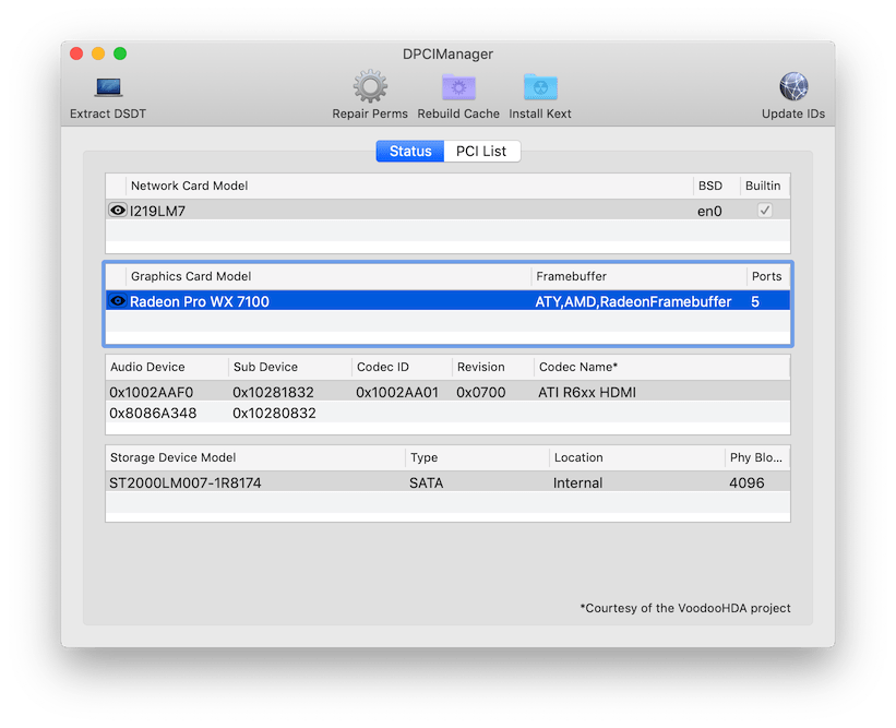

BIOS wyciągnąłem przez naciśnięcie oczka po lewej stronie napisu „Radeon Pro WX 7100”:
Zrzut ekranu 2019-07-3 o 20.02.51.png (37.02 KiB) Przejrzano 5224 razy
i zapisałem do pliku WX7100-1002_67c0_18321028.rom. Potem wydłubałem z tego pliku potrzebne dane przy pomocy dekoderów:

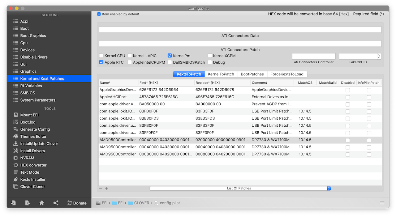

Przed zmianą:
Huallaga (3) @ 0x708f0
DP, DP, HDMI
00040000 04030000 00010101 00000000 12040403 00000000
00040000 04030000 00010201 00000000 11020102 00000000
00080000 04020000 00010300 00000000 21030504 00000000
Po zmianie:
LVDS, DP, HDMI
02000000 40000000 09010100 00000000 21030105 00000000
00040000 04030000 00010201 00000000 20010206 00000000
00080000 04020000 00010300 00000000 22050503 00000000

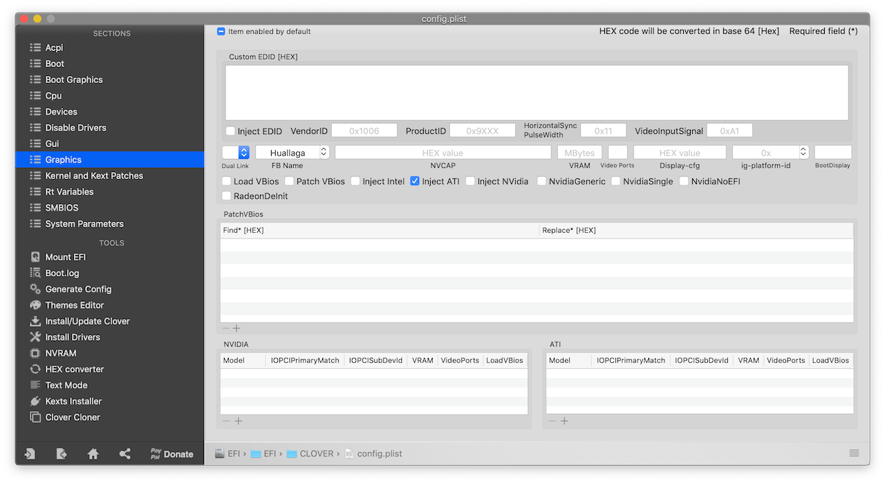

Wstawiłem te zmiany do konfiguracji Clovera włączając jednocześnie Inject ATI i ustawiając nazwę bufora na Huallaga:
Zrzut ekranu 2019-07-8 o 17.32.05.png (85.97 KiB) Przejrzano 5194 razy
Zrzut ekranu 2019-07-8 o 17.49.55.png (122.26 KiB) Przejrzano 5194 razy
Pierwszy restart nie był pomyślny, oba ekrany czarne, ale drugi po poprawieniu nazwy bufora zadziałał w miarę poprawnie.
