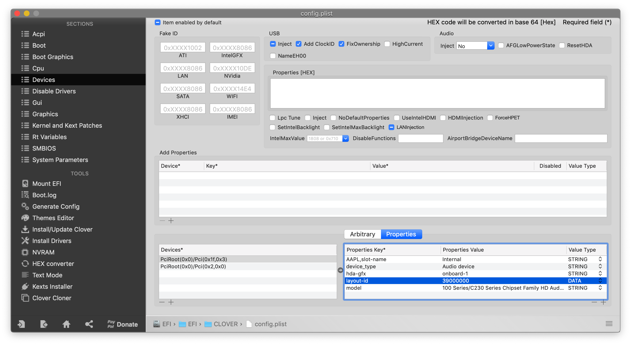

Zgodnie z wykazem dla ALC256/ALC3246 sprawdziłem układy 5, 11, 13, 14, 21, 22, 28, 56 i 57 konfigurując je w następujący sposób przy pomocy Hackintoola 2.6.9:
Zrzut ekranu 2019-07-13 o 17.29.17.png (665.09 KiB) Przejrzano 6159 razy
niestety nic nie zadziałało kompletnie. Układy 5 i 14 nie działają w ogóle, reszta układów daje wyjście tylko na głośniki wewnętrzne i wejście z mikrofonu.
