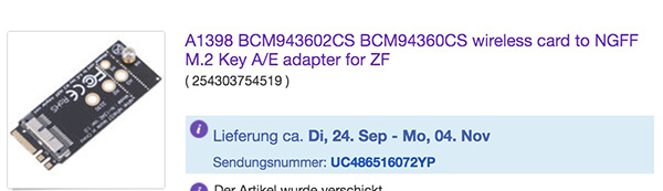

Po tych doświadczeniach zamówiłem inną kartę M.2 BCM94360CS2, cena ~60 zł.
;) Mogłeś przy okazji zamówić dla mnie. Naturalnie zwrócił bym wszelakie koszta.
Ja kupiłem już adapter, ale niestely idzie z Chin i mam 2 terminy dostarczenia. Jeden w listopadzie. :lol:

Jak nie urok to przemarsz wojska. Sugerując się przewodnikiem Toledy zamówiłem kartę
M.2: BCM94360CS2 - native WiFi/ac and BT4LE (2 antennas) w ciemno. Karta dziś dotarła,
otwieram pudełko a tu się okazuje, że M.2 w DW1820A to nie to samo M.2 co w BCM94360CS2.
Potrzebny jeszcze adapter ale nawet bez niego, nie mam szans na upchnięcie tej karty
w laptopie :(
Jakieś pomysły?
Powyżej masz co ja zamówiłem dla tej karty.
To znaczy adapter z A/E kluczem, takim jaki ma oryginalna karta WIFI w tym Dellu, i na ten adapter nasadza się kartę BCM94360CS2.
Z tym że ta kanapka może być za duża na laptop.
