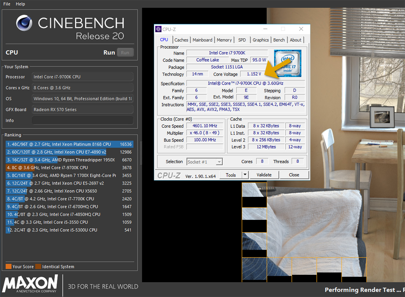

Bez jakiejkolwiek ingerencji w ustawienia Advanced Voltage Settings, test jaki można zobaczyć na końcu galerii wykazuje w Core Voltage napięcie w okolicach 1.245 V.
Parę prostych zmian w BIOS obniży nieco napięcie na procesorze.

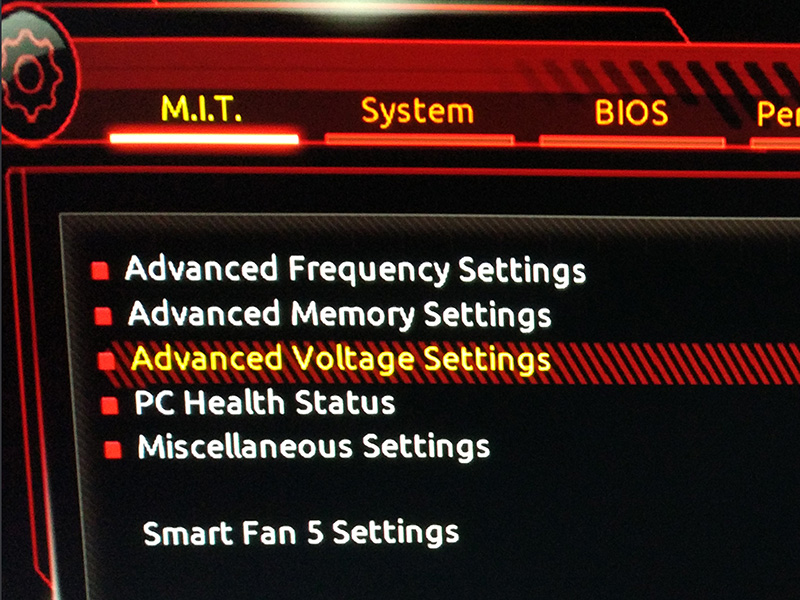

1. Zaczynamy M.I.T. >> Advanced Voltage Settings

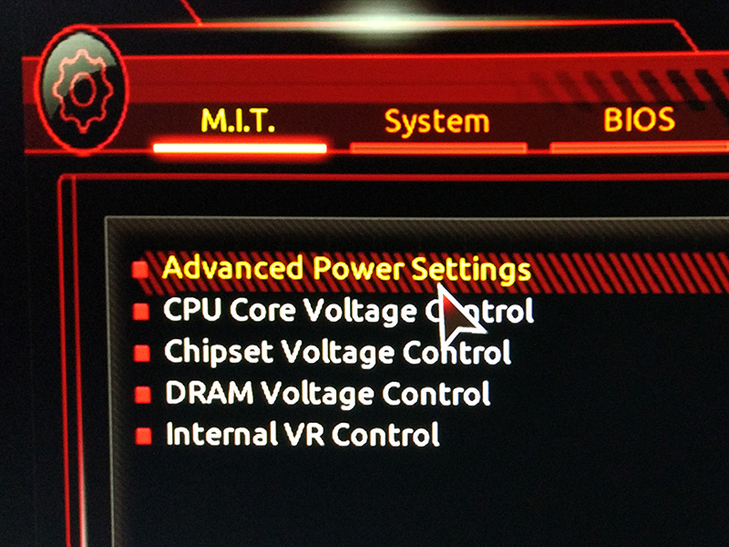

2. W Advanced Power Settings

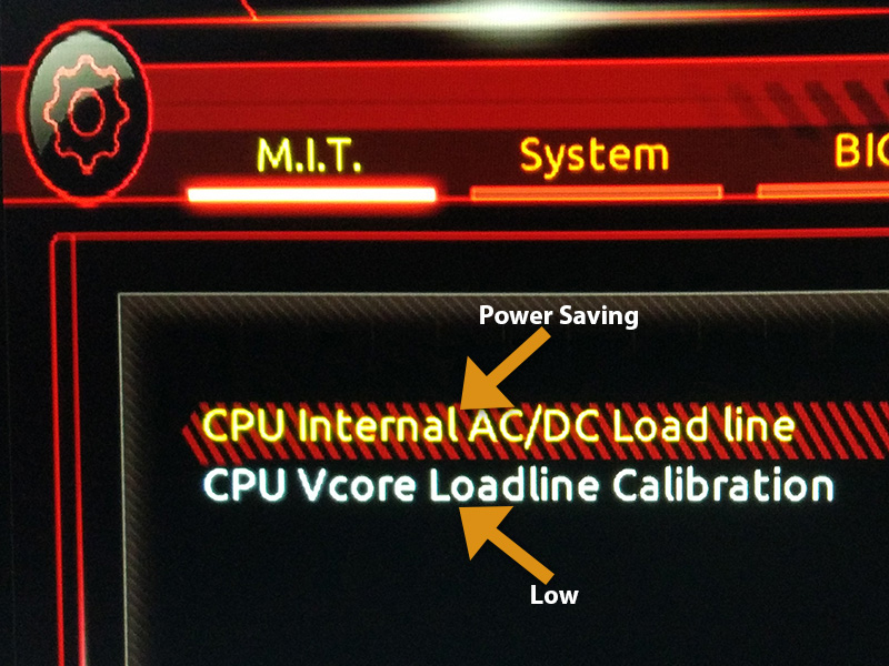

nastawiamy: CPU Internal AC/DC load line - Power Saving i CPU Vcore Loadline Calibration - Low, to dało obniżenie napięcia do 1.2 V
+/- keys

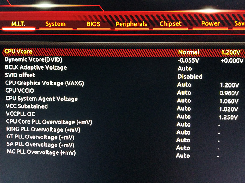

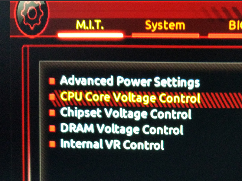

3. W CPU Core Voltage Control
nastawiamy: CPU Vcore na Normal, a Dynamic Vcore na wartość minusową, ja nastawiłem lekki offset na -0,055V
+/- keys
Rezultat: 1.152V i czasami mniej.
6 Resultat.jpg (409.24 KiB) Przejrzano 7384 razy
Podana wartość -0,055V jest wynikiem testów. Bezpieczniej jest zacząć od niższych wartości.
Ja doszedłem do -0,085V, jednakże w Windows na grach 3D wyskakiwał już błąd.
Może się zdarzyć, że komputer trzeba restartować i wejdzie już jedynie do BIOS. Wtedy ładujemy optymalne ustawienia BIOSu i nastawiamy jeszcze raz.

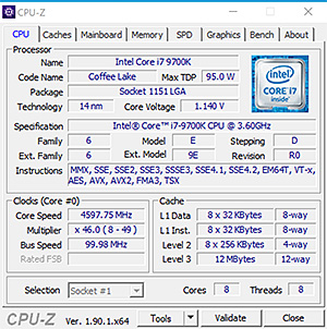

OK, na nastawieniu -50 działa stabilnie we wszystkich aspektach. Podczas testu napięcie wynosi 1.140 V.
Tak pozostawię.
-50 V.jpg (67.15 KiB) Przejrzano 7354 razy
