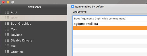

Masz może już: agdpmod=pikera w boot argumentach?

Nic nie mam w argumentach. Mógłbyś napisać co i gdzie dopisać? Kupiłem dysk, włozyłem w slot i "do przodu" zaktualizowałem też clovera do 5097. Dodałem pro forma Driver NvmExpressDxe.efi - choć dopiero przy czwartej próbie instalacji - czy jest potrzebny? Zauważyłem też, że komp się nie wyłacza, a za każdym razem restartuje i Clover wyświetla komunikat, że system jest uruchamiany po KP. Zaraz sprawdzę firmware... mam nadzieję, że mozna to zaktualizować bez Windowsa?
NvmExpressDxe.efi nie jest już potrzebny. Firmware musisz zaktualizować jeśli Samsung ma nowsze. Na macu też powinno się dać zaktualizować.
agdpmod=pikera po prostu:

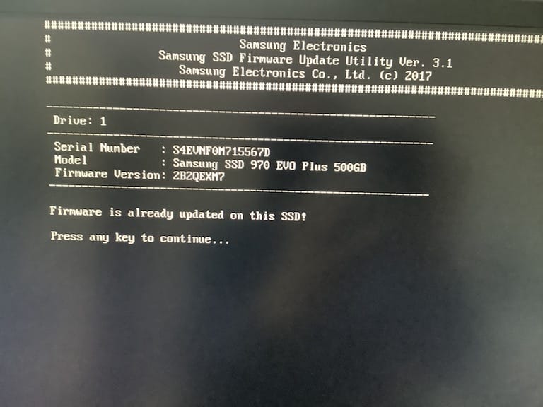

Samsung ma obraz ISO z programem, który należy zabootować i odpalić. Wykrywa dysk i wypisuje czy aktualizacja się powiodła:
Najr4d
Posty: 216
Re: Bezskuteczna Instalacja 10.15.1 na Samsung 970 Evo Plus M.2 500GB
Post autor: Najr4d »
Zrobiłem ten USB instalacyjny, zmieniłem w bios ustawienia żeby z niego zabotował, ale wyglada na to, że firmware jest aktualny, zanim potwierdzę że chcę updatować, to wyświetla numer seryjny urządzenia i wersję firmware. Jest to ta sama wersja jak ta pobrana ze strony Samsunga czyli 1B2QEXM7. Dla pewności kazałem mu update zrobić, ale chyba porównał wersje i nic nie poczynił, bo trwało to chwilkę, a żaden pasek postępu się nie pokazał.
@Alpha01 co ten wpis "agdpmod=pikera powoduje?
Zamienia Board-ID na Board-IX. :D
Ten argument kontroluje mod AGDP.

No to się dowiedziałem :D :D ale sam chciałem, było nie pytać. Zaraz puszczę instalkę z tym parametrem, a jak nie... to przywracam 10.14.6 z Time machine i zobaczę jak będzie.
Z tym wpisem poszło :D No chyba, że jeszcze dodatkowo zaktualizowałem firmware - ale jakoś tego nie zarejestrowałem :D Jedyne co pamiętam, to to ze kazał nie restartować. Dzięki za pomoc, system już postawiony, dane przetransferowane, więc pora testować FCPX.
